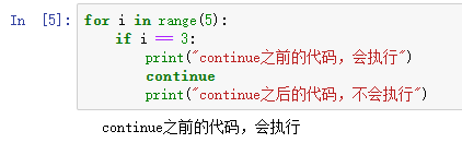

3.2 continue结合for循环和while循环使用
我们已经知道了,countinue用于结束当前循环,当前循环后的代码块儿不会在执行。但是整个循环还是会继续下去。
① continue + for循环
for i in range(5):
    if i == 3:
        print("continue之前的代码,会执行")
        continue
        print("continue之后的代码,不会执行")
结果如下:

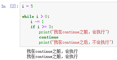

② continue + while循环
i = 5
while i > 0:
    i -= 1
    if i >= 3:
        print("我在continue之前,会执行")
        continue
        print("我在continue之后,不会执行")
结果如下:

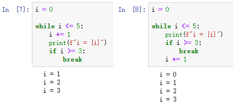

3.3 break结合for循环和while循环使用
break就比较狠了,直接终止循环。
① break + for循环
for i in range(5):
    print(f"i = {i}")
    if i >= 3:
        break
结果如下:
② break + while循环
对于while循环,我这里写了两段代码。具体区别,我就不说明了,大家仔细观察,可以在留言区告诉我哦。
i = 0
while i <= 5:
    i += 1
    print(f"i = {i}")
    if i >= 3:
        break
i = 0
while i <= 5:
    print(f"i = {i}")
    if i >= 3:
        break
    i += 1
结果如下:
