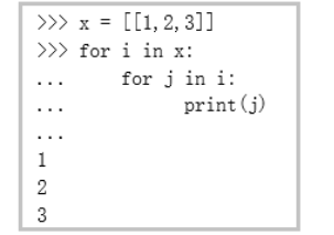

8. 列表遍历、列表嵌套
8.1 列表遍历
遍历列表, for 循环比 while 循环更好。
8.2 列表嵌套

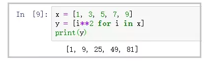

x = [1, 3, 5, 7, 9]
y = [i**2 for i in x]
print(y)
结果如下:

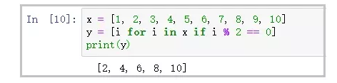

x = [1, 2, 3, 4, 5, 6, 7, 8, 9, 10]
y = [i for i in x if i % 2 == 0]
print(y)
结果如下:

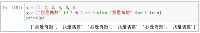

9.3 带if…else…的列表解析式
语法:[ expression if…else… for i in iterable]
x = [1, 2, 3, 4, 5, 6]
y = ["我是偶数" if i % 2 == 0 else "我是奇数" for i in x]
print(y)
结果如下:

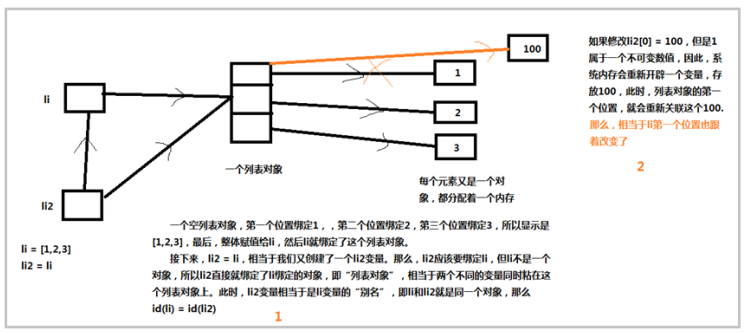

10.1 赋值
演示如下:
>>> li = [1,2,3]
>>> li2 = li
>>> id(li) == id(li2)
True
>>> li2[0] = 100
>>> li
[100, 2, 3]

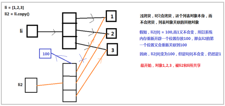

10.2 浅拷贝
list(列表)的 copy 方法,实现的是浅拷贝。仅仅拷贝当前对象,而不会拷贝当前对象内部所关联的对象。
演示如下:
>>> li = [1,2,3]
>>> li2 = li.copy()
>>> id(li) == id(li2)
False
>>> li2[0] = 100
>>> li2
[100, 2, 3]
>>> li
[1, 2, 3]

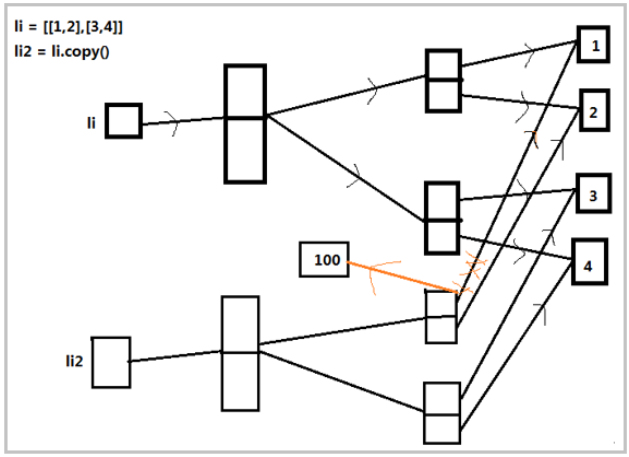

10.3 深拷贝
如果列表中元素是可变类型,此时,浅拷贝无法实现期望的效果。若期望 li2 的改变不影响li,我们可以采用“深拷贝”操作。“深拷贝”不仅拷贝当前对象本身,同时还会拷贝当前对
象,所关联的可变对象,一直拷贝到没有可变对象为止。
演示如下:
>>> import copy
>>> li = [[1,2],[3,4]]
>>> li2 = copy.copy(li)
>>> li2[0][0] = 666
>>> li
[[666, 2], [3, 4]]
>>> li2
[[666, 2], [3, 4]]
>>> li = [[1,2],[3,4]]
>>> li2 = copy.deepcopy(li)39
>>> li2[0][0] = 666
>>> li
[[1, 2], [3, 4]]
>>> li2
[[666, 2], [3, 4]]
