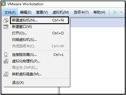

1)点击文件—>新建虚拟机;

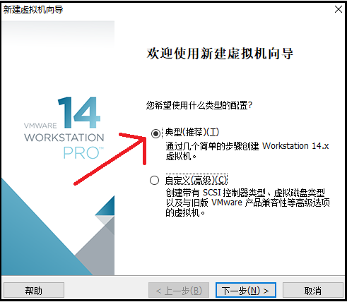

2)出现如下界面后,选择“典型”(相对来说,安装简单一些),点击下一步;

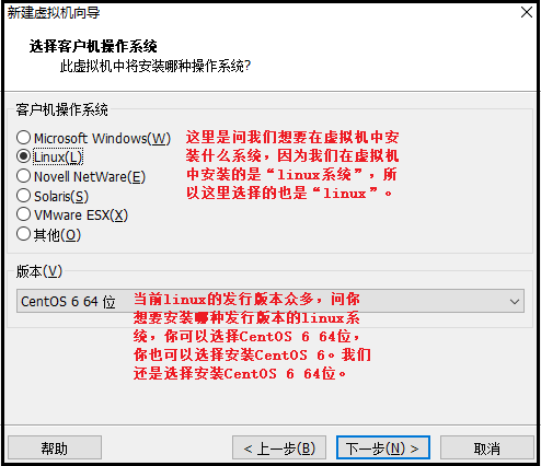

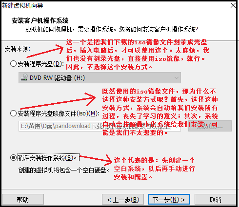

3)出现如下界面后,选择“稍后安装操作系统”,点击下一步;
4)出现如下界面后,选择如图所示的两个内容即可,点击下一步;

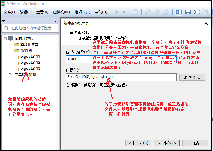

5)出现如下界面后,根据自己情况写入如下内容,点击下一步;
注:位置不要放在C盘,因为文件有点大。

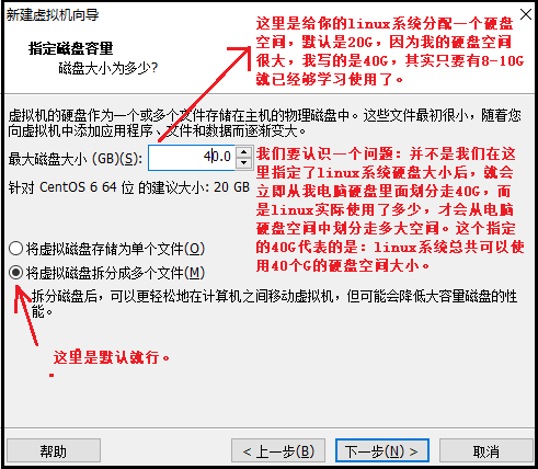

6)出现如下界面后,按照你电脑实际情况指定“最大硬盘大小”,点击下一步;
7)出现如下界面后,直接点击完成。

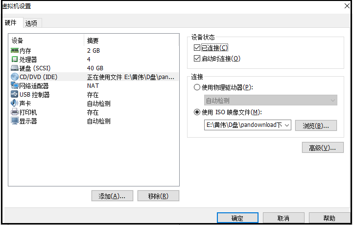

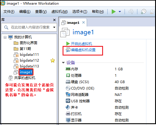

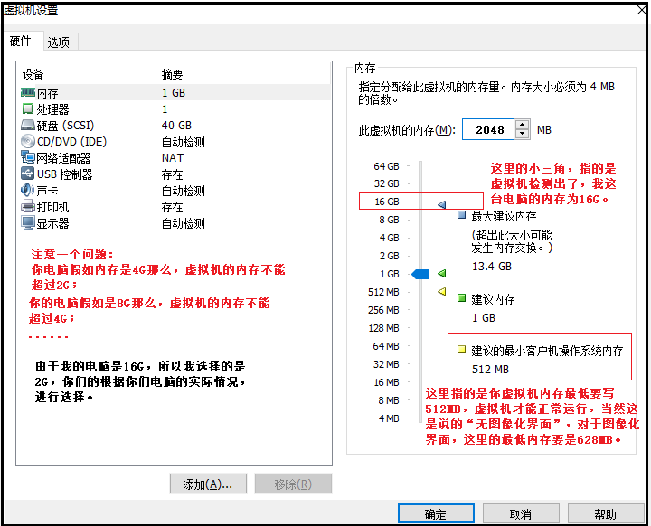

8)出现如下界面后,点击“编辑虚拟机设置”;
9)出现如下界面后,需要先做如下几个调整;

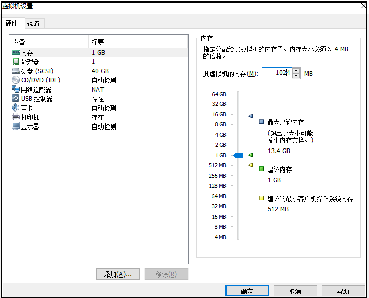

① 首先调整内存;

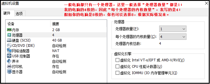

② 调整处理器数;
③ 选择光驱CD/DVD(IDE);

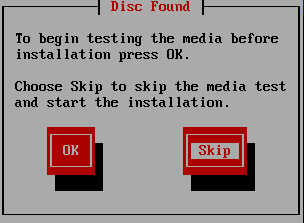

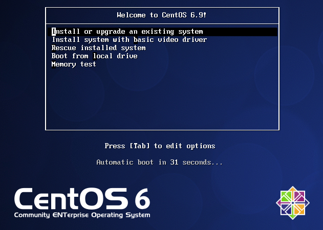

10)上述配置结束后,启动虚拟机,出现如下界面,选择第一个,回车;
11)出现如下界面后,我们选择Skip,回车;

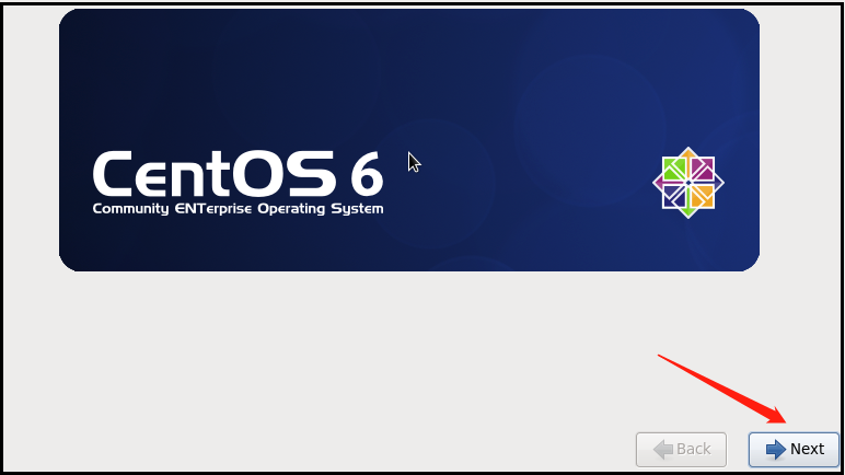

12)系统此时会检测电脑的显卡和内存,达到了要求,就会出现以下界面,点击Next;

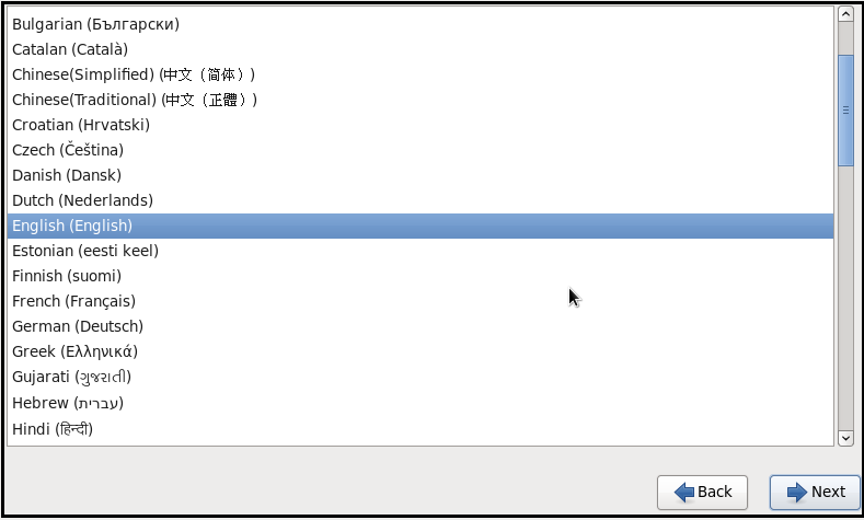

13)出现如下界面后,就使用默认的“English”(要学会看懂英文),点击Next;

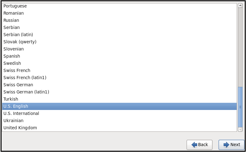

14)出现如下界面后,我们选择默认的美式英语键盘“U.S.English”,点击Next;

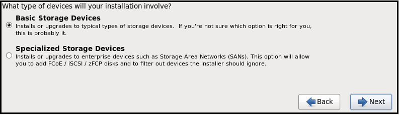

15)出现以下界面后,使用默认,点击Next;

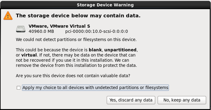

16)出现如下界面后,选择“Yes,discard any data”;

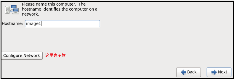

17)出现如下界面后,给虚拟机取一个主机名,这里我取一个“image1”,点击Next;
18)出现如下界面后,这里我们配不配置都行,以后再改也可以,点击Next;

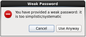

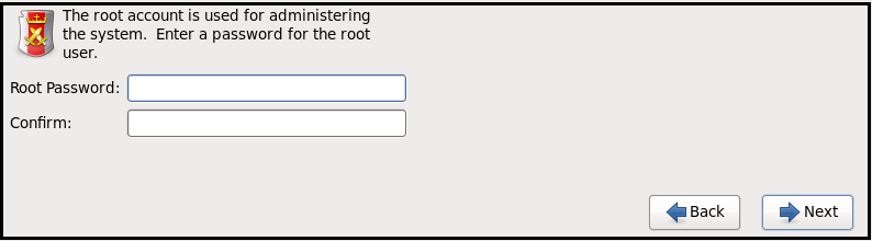

19)出现如下界面后,输入你的用户登录密码,学习的时候,可以设置简单点,但是你自己一定要记住;
假如出现以下提示,直接选择“Use Anyway”即可;

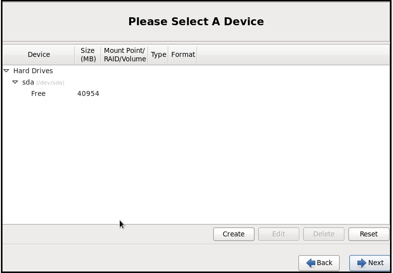

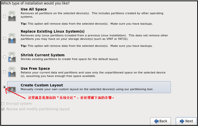

20)出现如下界面后,选择“自定义布局Create Custom Layout”,点击Next;

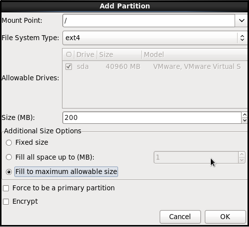

21)出现如下界面后,需要添加如下几个东西;

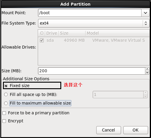

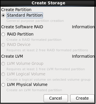

① 点击Create,会出现以下界面,选择“Standard Partition”,点击Create;
② 出现如下界面后,我们要明白一个道理,先给其他目录进行分区,最后剩余空间全部给根“/”就行了;假如我们先给根分区,还要算,留多少给其他目录呢?

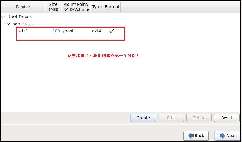

③ 第一个给/boot分区,200MB就够了,点击OK;

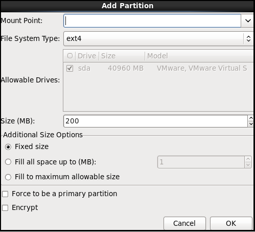

④ 出现如下界面后,继续点击“Create”;

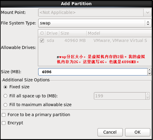

⑤ 出现如下界面后,配置“Swap分区”,“Swap分区”不是给用户用的,是由linux内核直接调用的,因此它不需要任何目录作为挂载点;

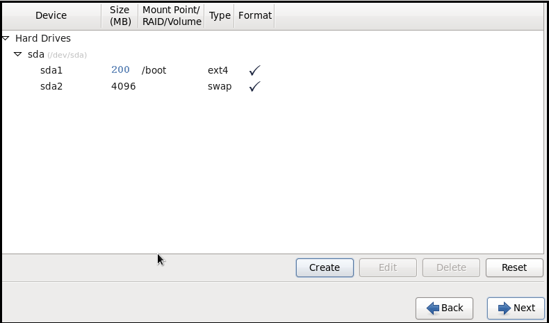

⑥ 出现以下界面后,继续点击“Create”;

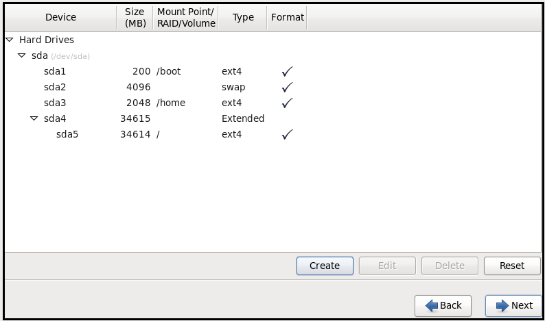

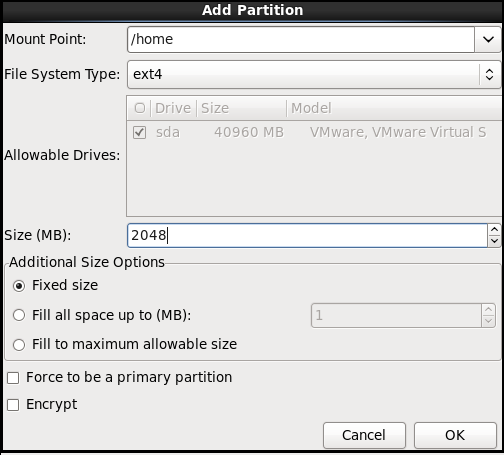

⑦ 出现如下界面后,配置“/home分区”,分配大小为2G,也就是2048MB;
⑧ 出现如下界面后,最后给“根分区”进行分区,使用如下所有空间。
⑨ 最后就会出现如下这个界面,点击Next;

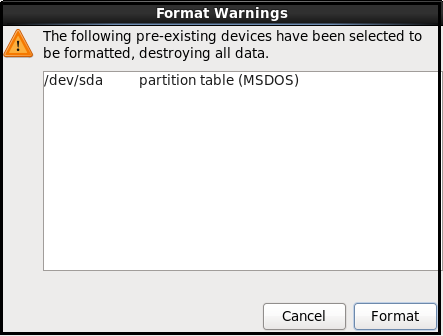

22)出现如下界面后,选择“Format”,进行格式化(格式化是写入文件系统,不格式化的硬盘是不能使用的);

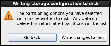

23)出现如下界面后,选择“Write changes to disk”;

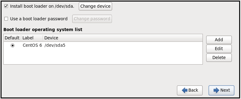

24)出现如下界面后,使用默认,点击“Next”;

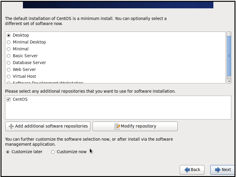

25)出现如下界面后,选择默认的“Desktop”(这是图形化界面),点击Next;

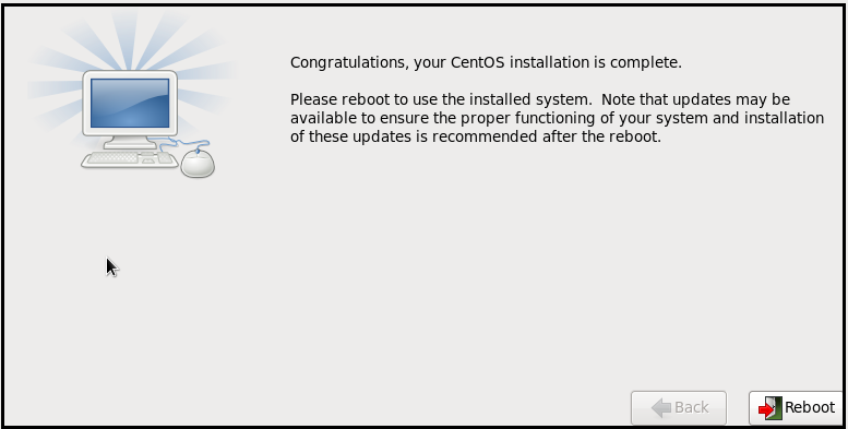

26)出现如下界面后,点击“reboot”;

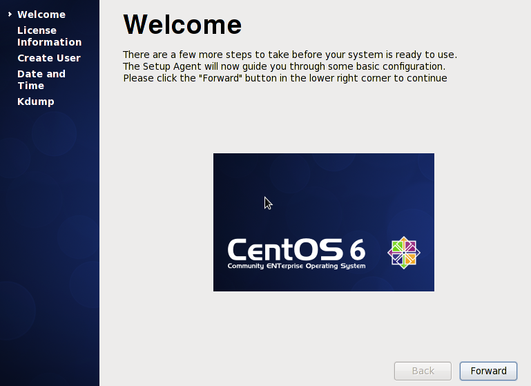

27)出现如下界面后,点击“Forward”;

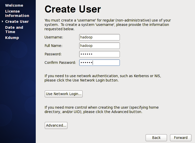

28)出现如下界面后,创建一个普通用户,并输入账号、密码;

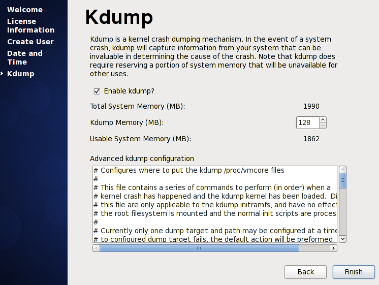

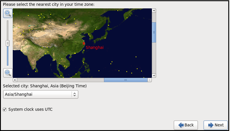

29)出现如下界面后选择时间,可以勾选同步网络时间,也可不管,点击“Forward”,出现如下界面后,点击“Finish”;
30)登陆虚拟机后,点击虚拟机—>设置,勾选上这个“已连接”;
