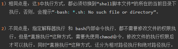

Ⅳ 这三种执行shell脚本命令的异同

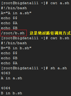

写两个脚本,在a.sh中调用b.sh执行,那我们想知道a脚本能不能获取到b脚本的变量,同时b脚本能不能获取到a脚本的变量?
// 脚本a.sh中的内容;
#!/bin/bash
A="A in a.sh"
echo $A
echo $B
/root/b. sh
// 脚本b.sh中的内容;
#!/bin/bash
B="B in b. sh"
echo $B
echo $A
使用cat命令分别查看这两个脚本文件中的内容。

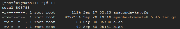

① 先创建a.sh和b.sh文件,查看其权限:没有可执行的权限。
② 使用chmod命令修改权限。

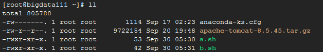

[root@bigdata111 ~]# chmod 755 a.sh
[root@bigdata111 ~]# chmod 755 b.sh
可以看到,a.sh和b.sh都有了可执行权限。
③ 执行a.sh这个脚本文件。
[root@bigdata111 ~]# sh a.sh
结果如下:

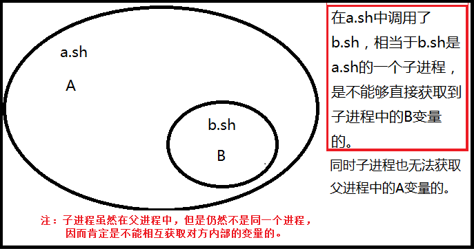

分析: 为什么a.sh中【echo $B】没有执行,b.sh中【echo $A】没有执行?
shell是一个脚本程序,对于脚本程序,都是从脚本中一行一行读取并执行这些命令。因此,第一个【echo $B】没有执行,显示为空。第二个b.sh中【echo $A】为 什么也为空,分析如图所示。
把A、B两个变量提升为全局变量!会出现什么结果呢?
注意:上图中,假如把A和B同时提升为“全局变量”,但是子进程b.sh可以使用父进程中的A变量,而父进程a.sh却不能使用子进程的B变量。
2)内部命令执行:根本就没有父进程和子进程这一说,都是同一个进程。
因此在a.sh中可以使用b.sh中的变量B;在b.sh中可以使用a.sh中的变量A。
为了更好地说明上述区别,我们在脚本中分别打印$$,显示进程数。
// $$:显示进程数
[root@image_boundary ~]# echo $$
9544
第一种情况,使用“绝对路径调用方式”:
第二种情况,使用“内部命令调用方式”:

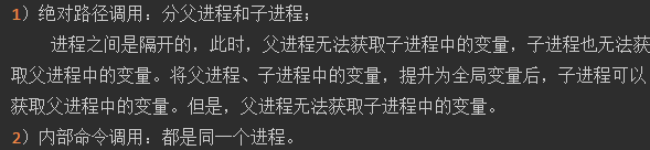

总结如下:

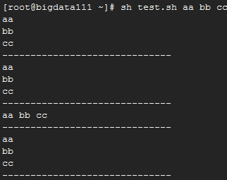

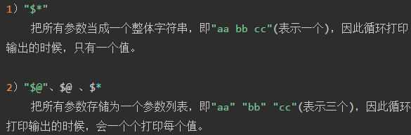

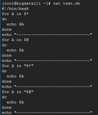

$*和$@都表示输出参数列表,区别如下:
操作如下:
结果如下:
