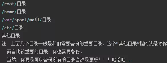

1、linux系统需要备份的数据
2、linux数据备份的几种方式

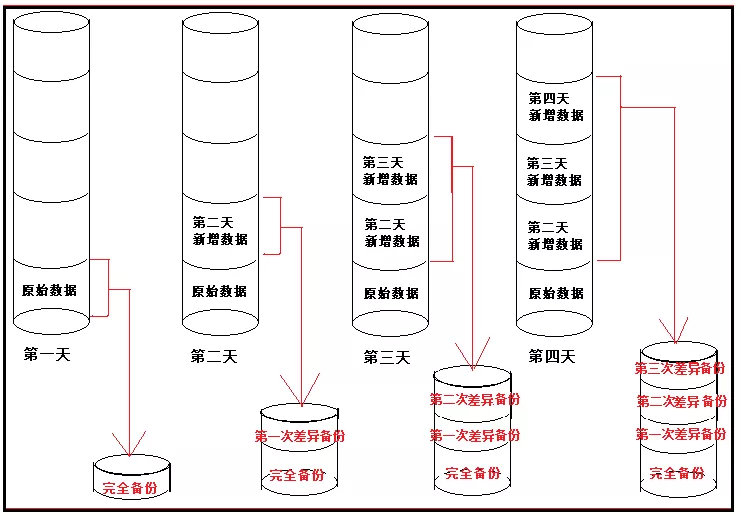

3)差异备份(使用的少)
差异备份示意图如下:

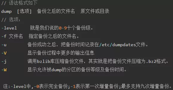

Ⅱ dump命令
① 备份分区:以备份boot分区为例。
// 下面我们以备份boot分区做实验,只是为了做演示。
// 备份/boot分区没啥特别意义。
// 先查看/boot分区有多大,原始目录有39M。
[root@image1 ~]# du -sh /boot/
39M /boot/
// 第一此备份,使用0级别下的完全备份。
[root@image1 ~]# dump -0uj -f /root/boot.bak.bz2 /boot/

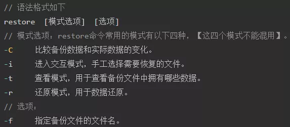

Ⅲ restore命令
① -C:比较备份数据和实际数据的变化。
// 这个命令你只要使用了-C,它就会自动去和备份之前的分区、目录、文件
// 进行比较。
// 假如完全一样,日志到filesys = /boot这一行就结束了。
// 假如不一样,在filesys = /boot这一行下,会有一些其他的日志信息出现。
[root@image1 ~]# restore -C -f /root/boot.bak.bz2
