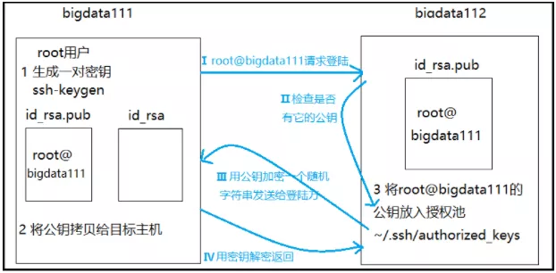

上图黑色部分1,2,3原理说明:
  • 客户端先生成一对密钥(公钥、私钥),私钥自己保留着,公钥远程拷贝给目标主机(你要远程登陆谁,谁就是目标主机),并将该公钥放到目标主机的授权池。
  • 为什么是授权池?
  • 你可以类比现实生活中的一个大池子,既然是池子,肯定可以容纳很多东西,它不仅可以接纳bigdata111发送过来的公钥,它还可以接纳来自其它机器发送过来的公钥,谁要是想登陆到我,直接都把公钥塞到我这个授权池就好啦。
上图蓝色部分Ⅰ、Ⅱ、Ⅲ、Ⅳ原理说明:
  • 完成上述发送公钥操作后,Ⅰ当客户端bigdata111请求登陆服务端bigdata112的时候,Ⅱ服务端检查是否存在这个公钥,如果公钥存在,Ⅲ服务端将该公钥加密一个随机字符串返回给客户端,Ⅳ客户端收到加密公钥后,便用自己的私钥解密返回给服务端。如果能够正确解密(解密后的字符串和加密后的字符串一致),就允许这个登陆请求。
免密登录的操作原理如下:
  • 知道上述原理后,免密登陆就显得很简单。在客户端生成一对密钥,然后把公钥发送到服务端的授权池,就OK了。

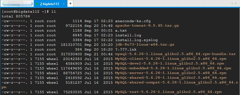

首先,把bigdata112中的东西删掉,方便演示。(假如你不确定这样做是否安全,那么你可以先【拍一个快照】,再进行错误。一旦发生错误,就可以恢复原来的样子)
[root@bigdata112 ~]# rm -rf *
删除后可以看到,bigdata112中/root家目录下,没什么其他东西了 。
