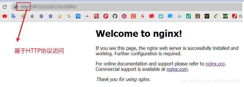

  • 大家在nginx安装(nginx安装教程)后,启动nginx,访问静态页面时,一般都是直接通过HTTP协议进行访问页面,如下图所示:

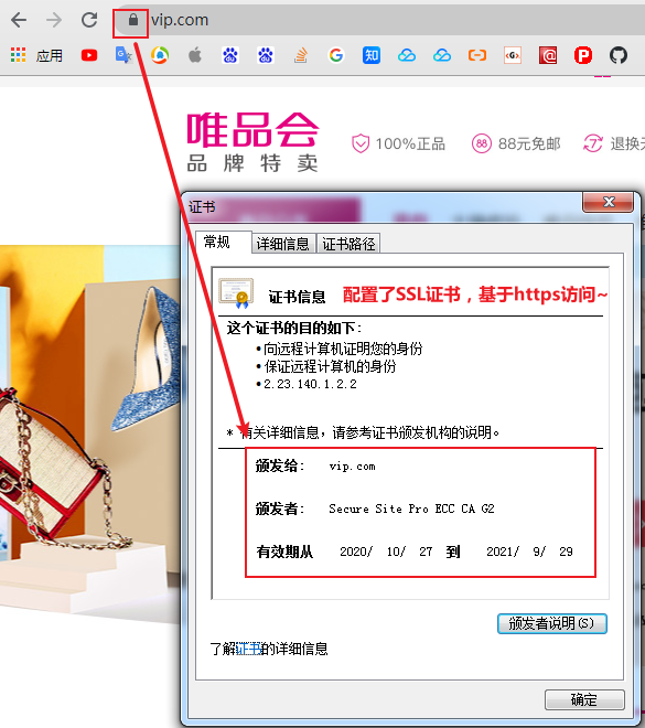

  • 但实际应用中,有很多网站基于安全方面上的考虑,都有自己的SSL证书,基于HTTPS协议进行访问,例如:

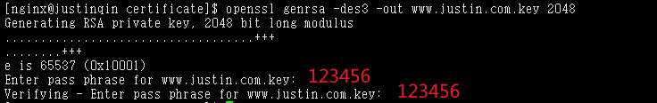

1.3 生成私钥
  • 基于openssl生成私钥文件
    这里我以域名www.justin.com作为文件名,后缀.key,实际可以按需要进行命名~
openssl genrsa -des3 -out www.justin.com.key 2048
–参数说明:
genrsa 表示生成RSA私钥
-des3 表示des3算法
-out www.justin.com.key 表示生成的私钥文件名,这里我直接用域名作为文件名了
2048 表示私钥长度是2048位,常用1024,2048
回车上述命令,按提示两次输入密码(按实际需要设置密码,自己记得就好),我这里在设置为123456
得到私钥文件www.justin.com.key,私钥是绝对保密的,只有自己知道,不要透漏给任何机构和个人,CA也不会知道你的私钥~

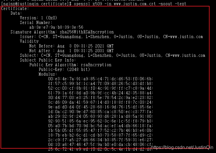

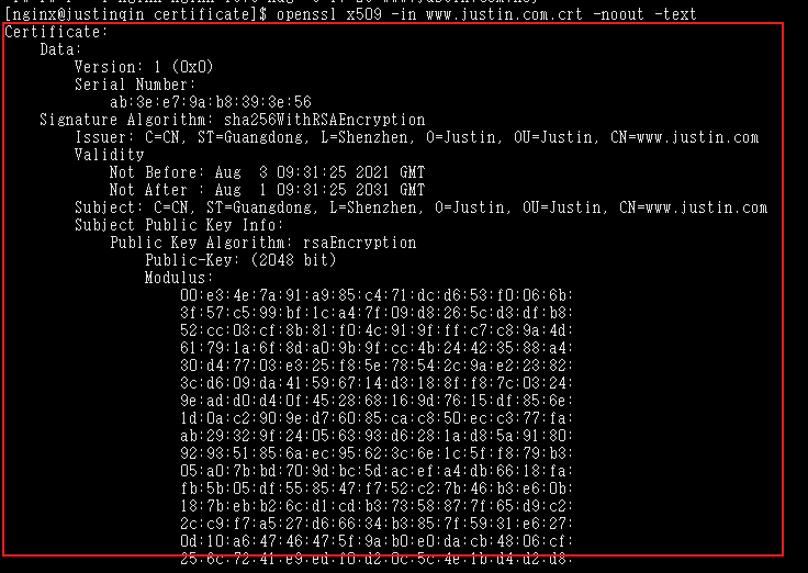

  • 查看证书内容
    openssl x509 -in www.justin.com.crt -noout -text

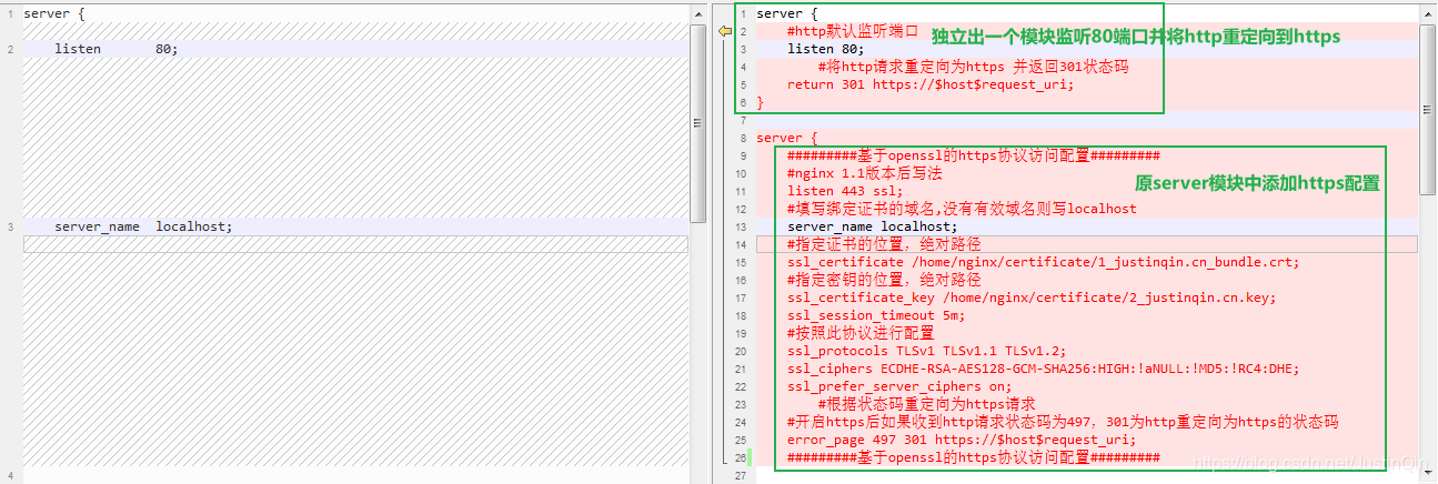

  • 修改nginx配置
    http默认监听端口是80https默认监听端口是443
    vi /etc/nginx/conf.d/default.conf
  • 重定向http
    将所有http请求,重定向为https请求,如果需要保留http请求,则不需要配置这里的重定向http,将listen 80放回原server模块中,并且将https配置中的301状态码去掉~
server {
    #http默认监听端口
    listen 80;
	#将http请求重定向为https 并返回301状态码
    return 301 https://$host$request_uri;
  • 配置https
    注意需要修改配置中对应的证书路径为自己的路径,再拷贝内容到nginx的/etc/nginx/conf.d/default.conf配置的server模块中

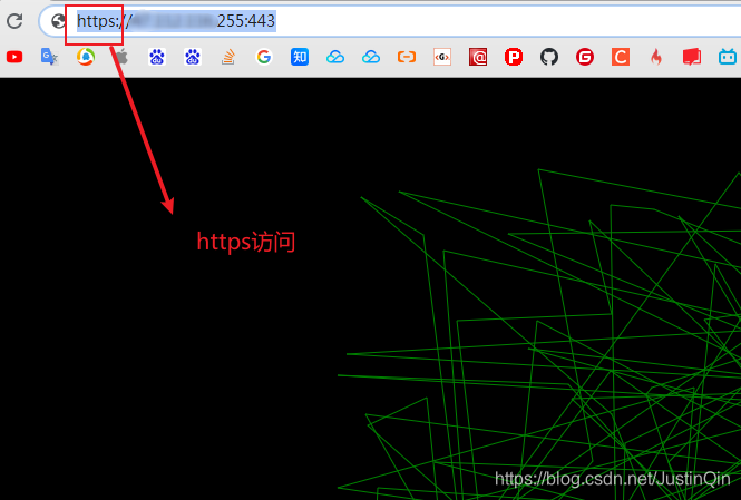

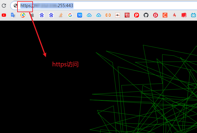

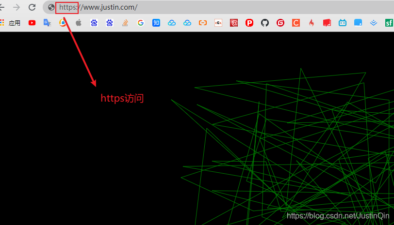

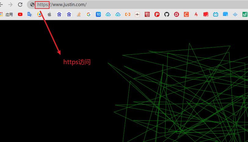

四、HTTPS访问
  • 浏览器访问地址:https://ip:443 或https://ip不需要指定端口号
    在这里插入图片描述* 如果/etc/nginx/conf.d/default.conf中配置的server_name域名有效,并且已备案的,也可以直接使用域名访问,比如https://www.justin.com

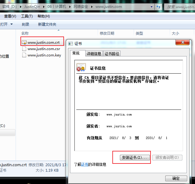

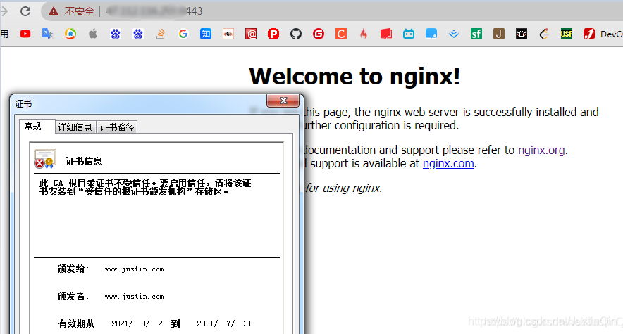

  • 点击红色三角警告,查看证书。
  • 本地安装证书,使得浏览器信任

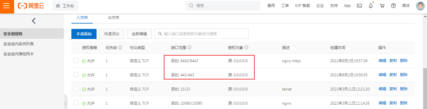

  • 安全组规则配置
    nginx配置https访问完成后,检查了其他地方都没问题,但https访问还是不成功,最后想到自己的服务器是阿里云的,应该是阿里云安全组规则没配置https的默认443端口!
    阿里云 -> 安全组规则,果然!!看到未配置8443443端口,导致访问不通,添加端口即可,腾讯云的话,也类似的,安全组就是一个虚拟的防火墙!!!
