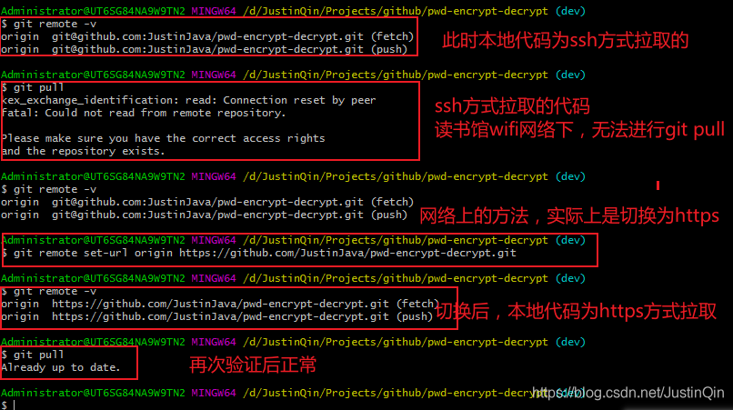

说明一下:此时我本地的github工程,使用的是git clone SSH-url拉取下来的
二、导致原因
1、网络问题
同样的项目,使用手机热点连接笔记本,git pull正常,但是连接读书馆的wifi进行git pull就报错
如图:
解决办法:
要么不使用读书馆的wifi,要么将git clone SSH-url换成git clone HTTPS-url,重新拉取代码
不过一般都是本地改了代码的,重新拉代码不太可能,所以还是使用手机热点或者连接到无限制的网络吧!!

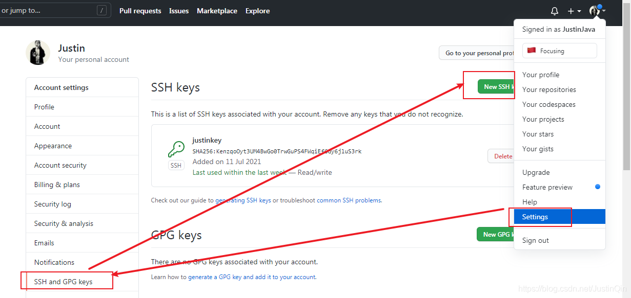

一开头我也说了,我本地的github工程是通过git clone SSH-url拉取下来的,那如果不是网络的问题,一般就是ssh密钥的问题,可能是密钥过期或者密钥错误
检查下SSH key密钥内容,不确定的话,可以本地重新生成最新的SSH KEY拷贝到服务器SSH KEY中

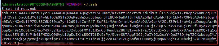

生成SSH公钥
在Git bash命令窗中:
cd ~
cd .ssh
ssh-keygen -t rsa -b 4096 -C "your_email@example.com"
cat id_rsa.pub
拷贝ssh公钥到服务器
3、ssh切换为https
开头也说了,本地的代码时通过git clone SSH-url方式拉取的,又是读书馆wifi(有限制的网络),如果你坚决要用这个网络,那可以尝试最后一种方法,也就是网上大多地方提到的方法
命令如下:
git remote set-url origin HTTPS-url
 这种方法确实可以解决问题,但实际上是将ssh方式切换为了https方式拉取代码,具体HTTPS-url的地址从github服务器上重新拷贝下即可。
