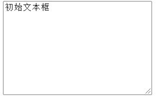

二,最后我们再插入一个文本域的讲解
创建一个多行文本域:
在意见反馈栏中往往需要浏览者发表意见和建议,而且提供的输入区域一般比较大,可以输入较多文字。使用textarea标签可以设置孕足成段文字的输入
格式为:
<textarea naem='文本域名字' row='设置行数' cols='设置列数'></textarea>
row用来设置行数,cols用来设置列数
补充: 此标签不可以使用value属性赋初始值
让我们来创建一个10行30列的文本框:
文本框
