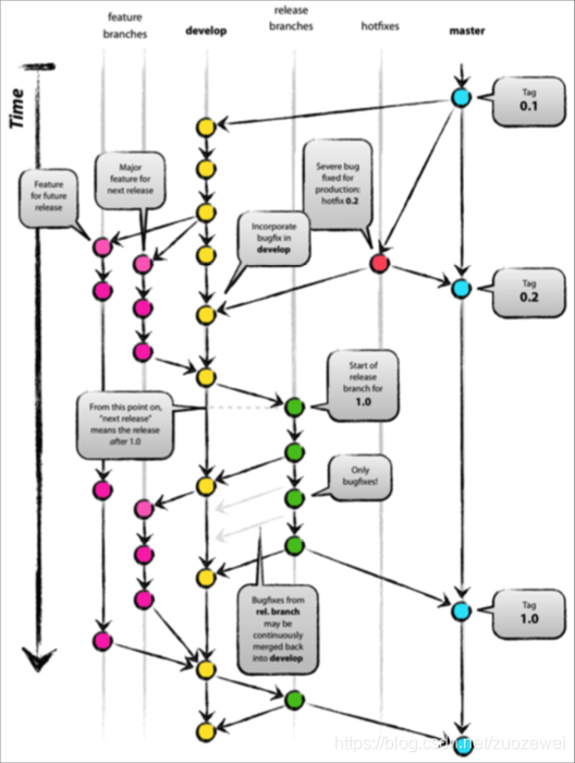

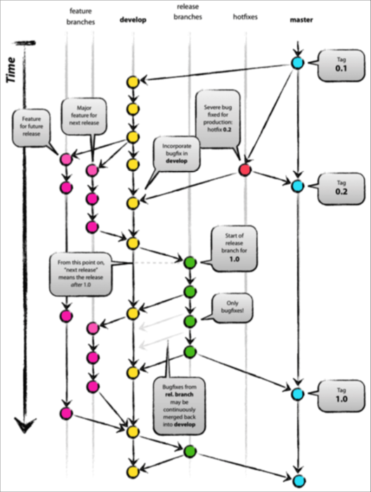

目前我们采用的 Git Flow 模型,其在 2011 年左右被大家当作了推荐的分支模型。
主要包括:
  • 主分支:master,稳定版本代码分支,对外可以随时编译发布的分支,不允许直接 Push 代码,只能请求合并(pull request),且只接受 hotfix、release 分支的代码合并。gitlab 上做权限限制(开发组长)。
  • 热修复分支:hotfix,针对现场紧急问题、bug 修复的代码分支,修复完后合并到主分支、开发分支。
  • 发版分支:release,版本发布分支,用于迭代版本发布。迭代完成后,合并 dev 代码到 release,在 release分支上编译发布版本,以及修改 bug(定时同步 bug 修改到 dev 分支)。测试完成后此版本可以作为发版使用,然后把稳定的代码 push 到 master 分支,并打上版本标签。
  • 开发分支:dev,开发版本分支,针对迭代任务开发的分支,日常开发原则上都在此分支上面,迭代完成后合并到 release 分支。
  • 特性开发分支:feature-***,开发人员可以针对模块自己创建本地分支,开发完成后合并到 dev 开发分支,然后删除本地分支,涉及多人协同开发的可以 push 到服务端。

在代码分支管理的层面上,团队源代码分为五个主要分支:
  • Master:主分支,稳定版本
  • Hotfixes:补丁分支,稳定/预览版本或现场问题的应急处理
  • Release:预览分支,Bata版/测试与bug修复
  • Develop:开发分支,常规功能的新增与调整
  • Feature:特性分支,同时可以有多个特性分支,代码合并后结束;
分支合并时间:
  • 主分支:每个季度一个正式版本,于每个季度末合并发版;由预览分支、补丁分支合并;不允许直接 Push 代码,只能合并;
  • 补丁(热修复)分支:随现场使用情况而定,可以打临时版本或补丁;由主分支替换而来,修复完后合并到主分支、开发分支;
  • 预览分支:版本发布分支,用于迭代版本发布。每日测试打版验证,由开发分支合并而来;测试完成后此版本可以作为发版使用,然后把稳定的代码 push 到 master 分支,并打上版本标签。
  • 开发分支:不对外发布,可以由其他分支合并而来;针对迭代任务开发的分支,日常开发原则上都在此分支上面,迭代完成后合并到 release 分支;
  • 特性分支:不直接打版,可以由开发分支合并而来;新功能稳定后合并到开发分支;

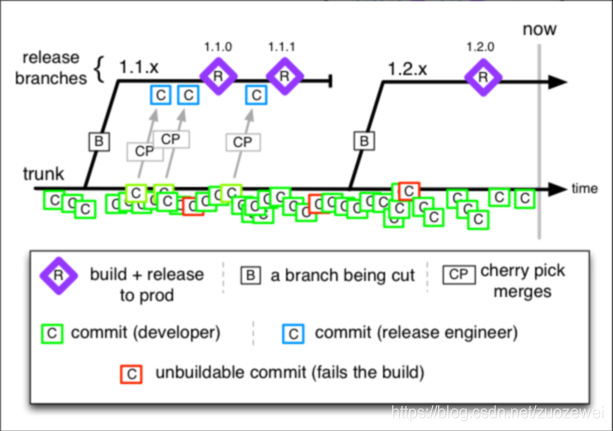

主干开发,分支发布
图片来源:https://paulhammant.com/2013/12/04/what_is_your_branching_model/

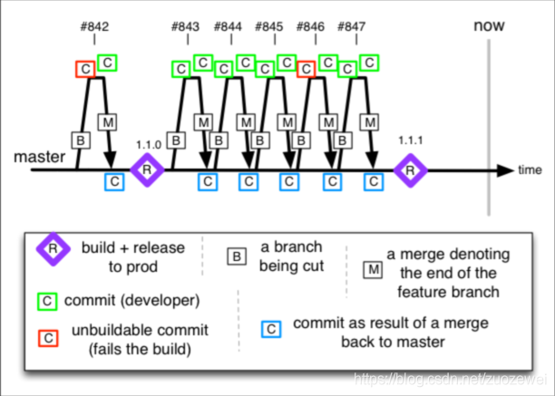

在这种分支策略下,开发团队共享一条主干分支,所有的代码都直接提交到主干分支上,主干分支就相当于是一个代码的全量合集。在软件版本发布之前,会基于主干拉出一条以发布为目的的短分支。

当开发接到一个任务后,会基于主干拉出一条特性开发分支,在特性分支上完成功能开发验证之后,通过 Merge request 或者 Pull request 的方式发起合并请求,在评审通过后合入主干,并在主干完成功能的回归测试。开源社区流行的 GitHub 模式其实就是属于这种。
根据特性和团队的实际情况,还可以进一步细分为两种情况:
  • 每条特性分支以特性编号或需求编号命名,在这条分支上,只完成一个功能的开发;
  • 以开发模块为单位,拉出一条长线的特性分支,并在这条分支上进行开发协作。
两者的区别就在于特性分支存活的周期,拉出时间越长,跟主干分支的差异就越大,分支合并回去的冲突也就越大。所以,对于长线模式来说,要么是模块拆分得比较清晰,不会有其他人动这块功能,要么就是保持同主干的频繁同步。随着需求拆分粒度的变小,短分支的方式其实更合适。

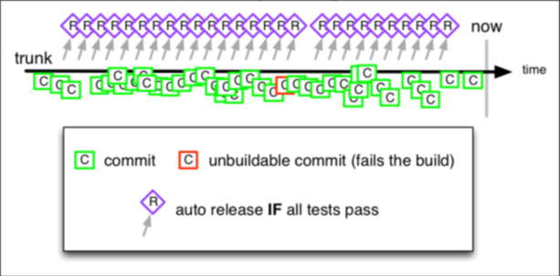

主干开发,主干发布
团队只有一条分支,开发人员的代码改动都直接集成到这条主干分支上,同时,软件的发布也基于这条主干分支进行。对于持续交付而言,最理想的情况就是,每一次提交都能经历一系列的自动化环境并部署到生产环境上面,而这种模式距离这个目标就更近了一点。可想而知,如果想要做到主干分支在任何时间都处于可发布状态,那么,这就对每一次提交的代码质量要求非常高。在一些追求工程卓越的公司里,你要提交一行代码,就必须经历“九九八十一难”,因为有一系列的自动化验收手段,还有极为严格的代码评审机制来保证你的提交不会把主干分支搞挂掉。

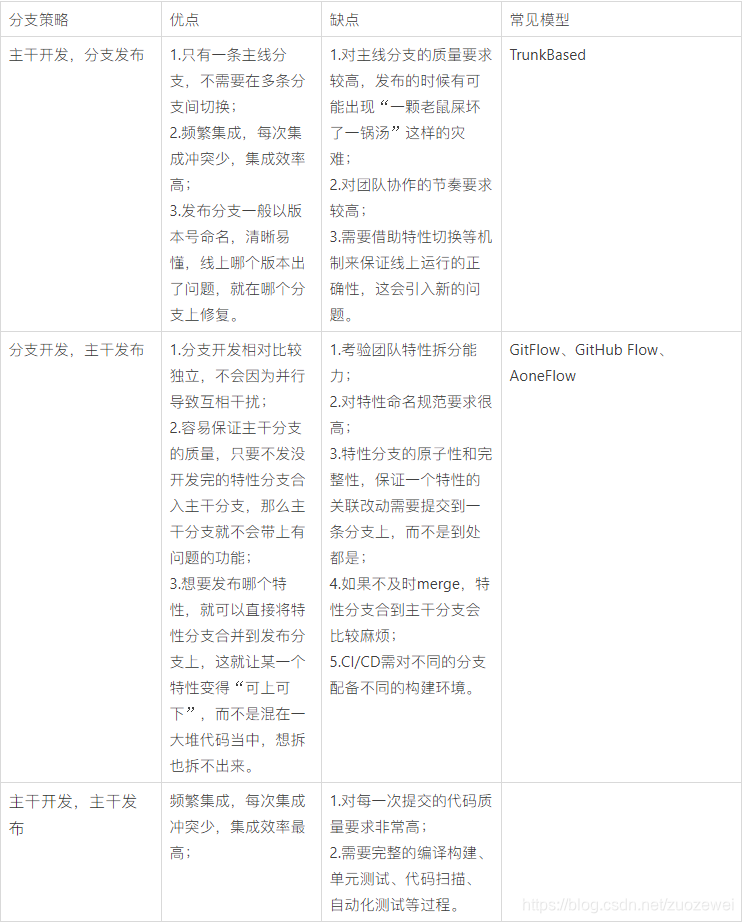

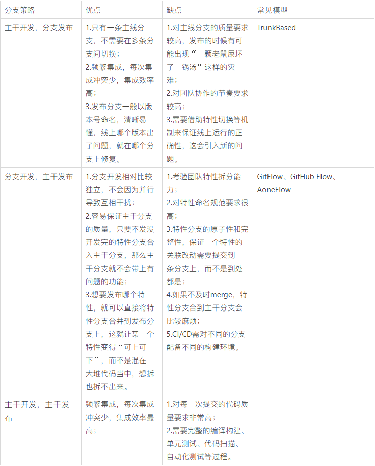

优缺点对比
选出最适合的策略
很难说有一种通用的分支策略可以满足我们所有场景的需求。但是,有些分支策略的原则更加适合于快速迭代发布的场景,也就更加适合 DevOps 的发展趋势。所以,这里我个人比较推荐的是分支开发,主干发布的模式,也就是团队共享一条开发主干,特性开发基于主干拉出特性分支,快速开发验收后合并发布,同时,在特性分支和发布分支分别建立不同的质量门禁和自动化验收能力。

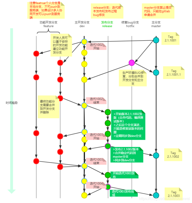

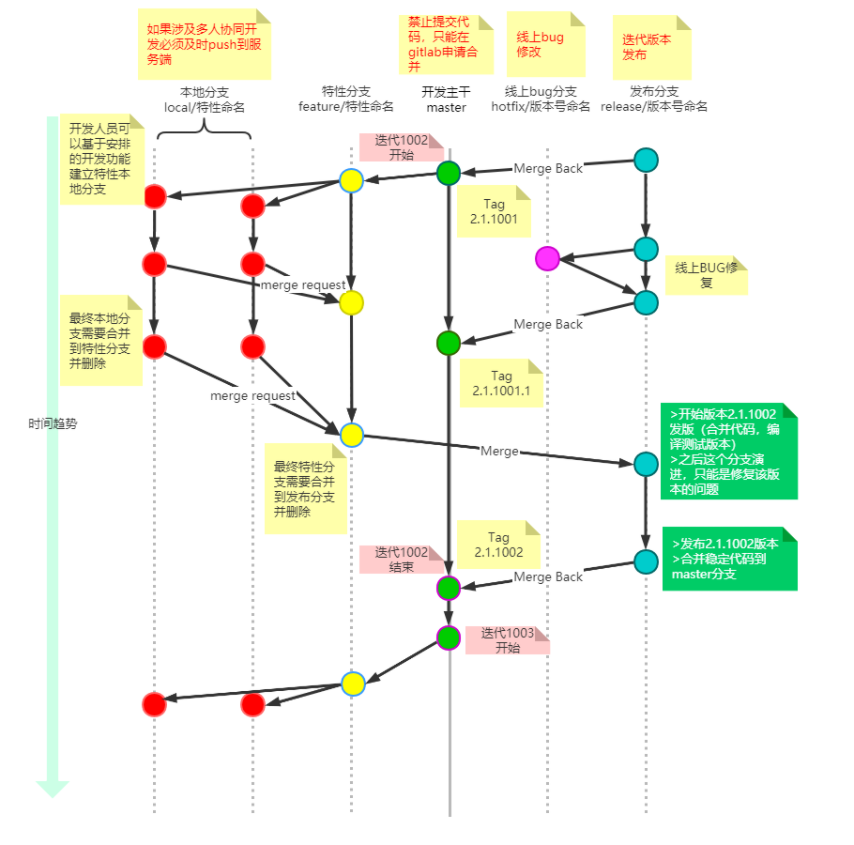

分支发布的策略图如下所示:
  • 代码管理后台:GitLab
  • 主分支:master,开发主分支,对外可以随时编译发布的分支,不允许直接Push代码,只能请求合并(pull request)。gitlab上做保护性限制。
  • 热修复分支:hotfix/版本号命名,针对现场紧急问题、bug修复的代码分支,修复完后删除。
  • 发布分支:release/版本号命名,版本发布分支,用于迭代版本发布。迭代完成后,合并代码到master,在release分支上编译发布版本,以及修改bug。测试完成后此版本可以作为发版使用,然后把稳定的代码合并到 master 分支,并打上版本标签。支持针对不同项目的特性发布。
  • 特性分支:feature/特性命名,开发版本分支,针对迭代任务开发的分支,日常开发原则上都在此分支上面。
  • 本地分支:local/特性命名,开发人员可以针对模块自己创建本地分支,开发完成后合并到 feature 特性分支,然后删除本地分支。

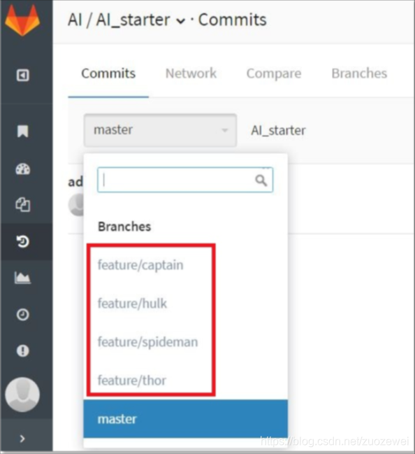

“美国队长”“绿巨人”“雷神”“蜘蛛侠”这 4 名开发人员早已熟悉团队的工作流程,午休之后,他们纷纷打开 YouTrack 界面,在待办事项上找到自己的 issue,查看无误后,直接根据 issue 建好了新的特性分支。
每个新分支代表了一个具体的任务,待四人建好新分支后,“钢铁侠”不由得微微一笑,心想:哈哈,任务都被大伙儿认领了,看样子,他们下午就要开工啦。这 4 名开发人员新建的 4 个分支,如图 1 所示。

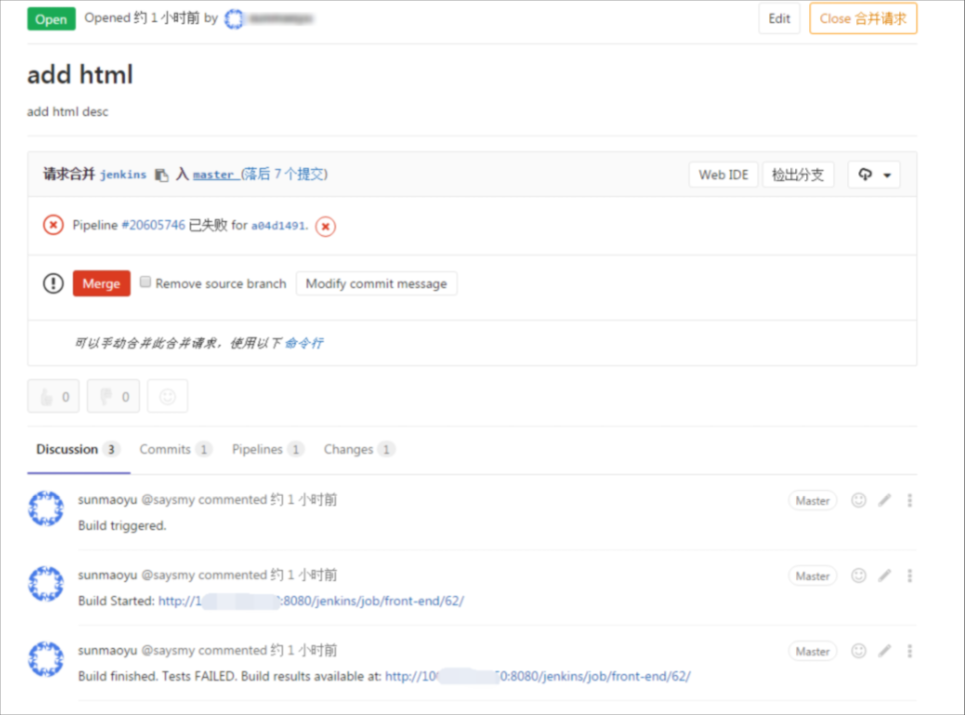

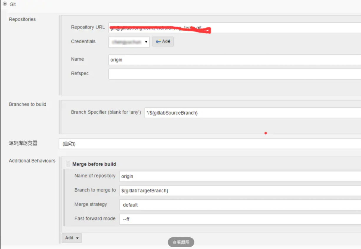

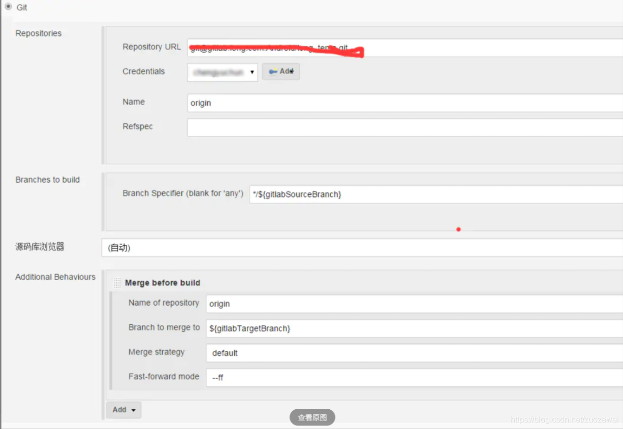

这时,资深测试工程师“黑寡妇”也没闲着,开始查看起本周计划完成的 issue,整理出功能点、性能要求和粗粒度的接口列表,基本明确了测试范围。随后,她在公司 Jenkins 平台上为本周迭代设置好了“Auto Merge”(jenkins-gitlab-merge-request-builder-plugin 是高效地解决分支合并的一系列问题的插件),如图 2 所示。
有了 Auto Merge,任何一个分支的 PR 会自动触发合并,一旦出现冲突,开发人员就会立刻收到钉钉通知。周一下班前,4 位开发人员分别把各自的代码 PR 到了 release 分支。大家开开心心回家了。

一分钟不到,“美国队长”的邮箱收到了 Jenkins 发来的通知,告诉他刚提交的某两个文件和 feature/hulk 分支发生了冲突。
“美国队长”知道肯定是黑寡妇创建的 Auto Merge 帮助自己快速发现了冲突,他直接用 GitLab 的 compare 功能对比了 feature/captain 和 feature/hulk 这两个 PR,找到了冲突所在的行。
通过分析,“美国队长”判断出 feature/hulk 的变更是合适的,这个冲突应该由他解决掉。
“美国队长”选择在本地对自己的分支执行 git rebase -i ,把引入冲突的 commit 进行了变更,自测通过后,再次把 feature/captain 分支 PR 到了 release 。为了确保冲突的问题已经被解决,他打开了 Gitlab ,发现状态是“已合并”(Merged) ,这才端起杯子泡咖啡去了。

Auto Merge 功能及特点
  • 合并冲突自动告警
  • 自由选择需集成的特性分支
  • 支持 CI
  • 基于 Merge Request 扩展
如果自动集成时代码发生冲突,则 gitlab 上会提示冲突,也会通知给相关人员。如下图所示:
