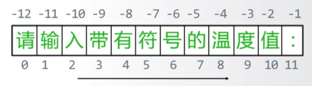

那么如果变量(TempStr)...后面又是什么意思呢,[-1]这是个啥呢,看起来好像C语言数组的下标,有排列的意思,那么在Python里面则是表示索引,意思就是返回字符串中单个字符,形式如:<字符串>[M]
由于Python有两种排列方式,叫正向递增序号和反向递减序号,大家看下图应该就容易理解了,正向递增序列是从0开始的,和C语言数组的小标表示一样;而反向递减序列则是从字符的最后一位开始,是从-1开始的,和递增开头的0相照应,这样做应该是为了能更好的判断字符开头和结尾。
回到代码中,那么变量字符TempStr的[-1]字符则是表示变量TempStr最后的一位字符。

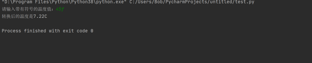

6.运行结果
最后我们来看一下它的运行结果咯:
