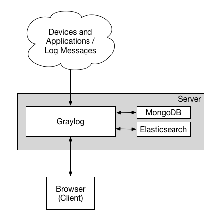

部署图
最小化安装:
最小化安装

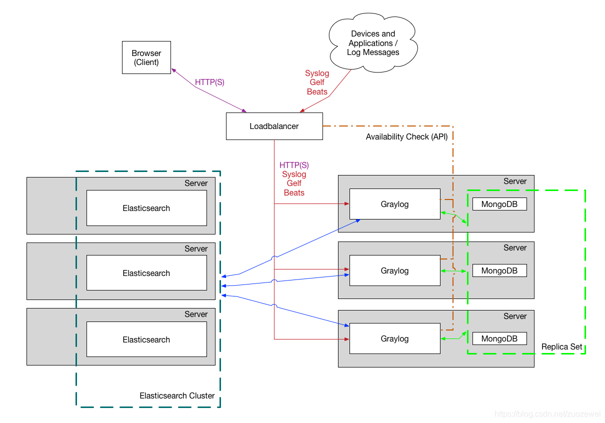

生产环境安装:
生产环境安装
主要逻辑: Graylog Collector -> Graylog Server(封装Elasticsearch) -> Graylog Web
  • Graylog Collector:用于收集日志,整合 Collector 把日志发给 Server;
  • Graylog Server:封装 Elasticsearch 用于存储收集到的日志信息;
  • Graylog Web:通过 Web 端来查看日志。

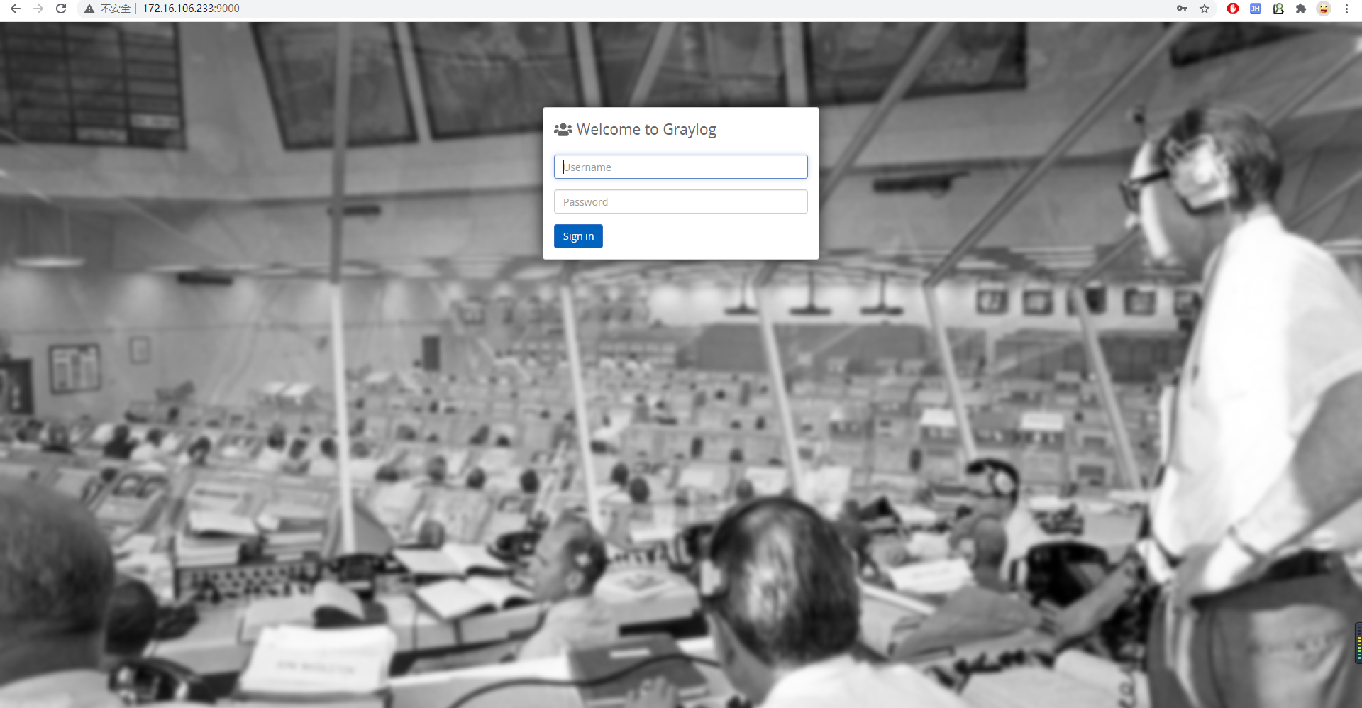

登录 graylog,打开浏览器访问:http://172.16.106.233:9000/
输入 docker-compose.yml 里配置的 用户名/密码 信息

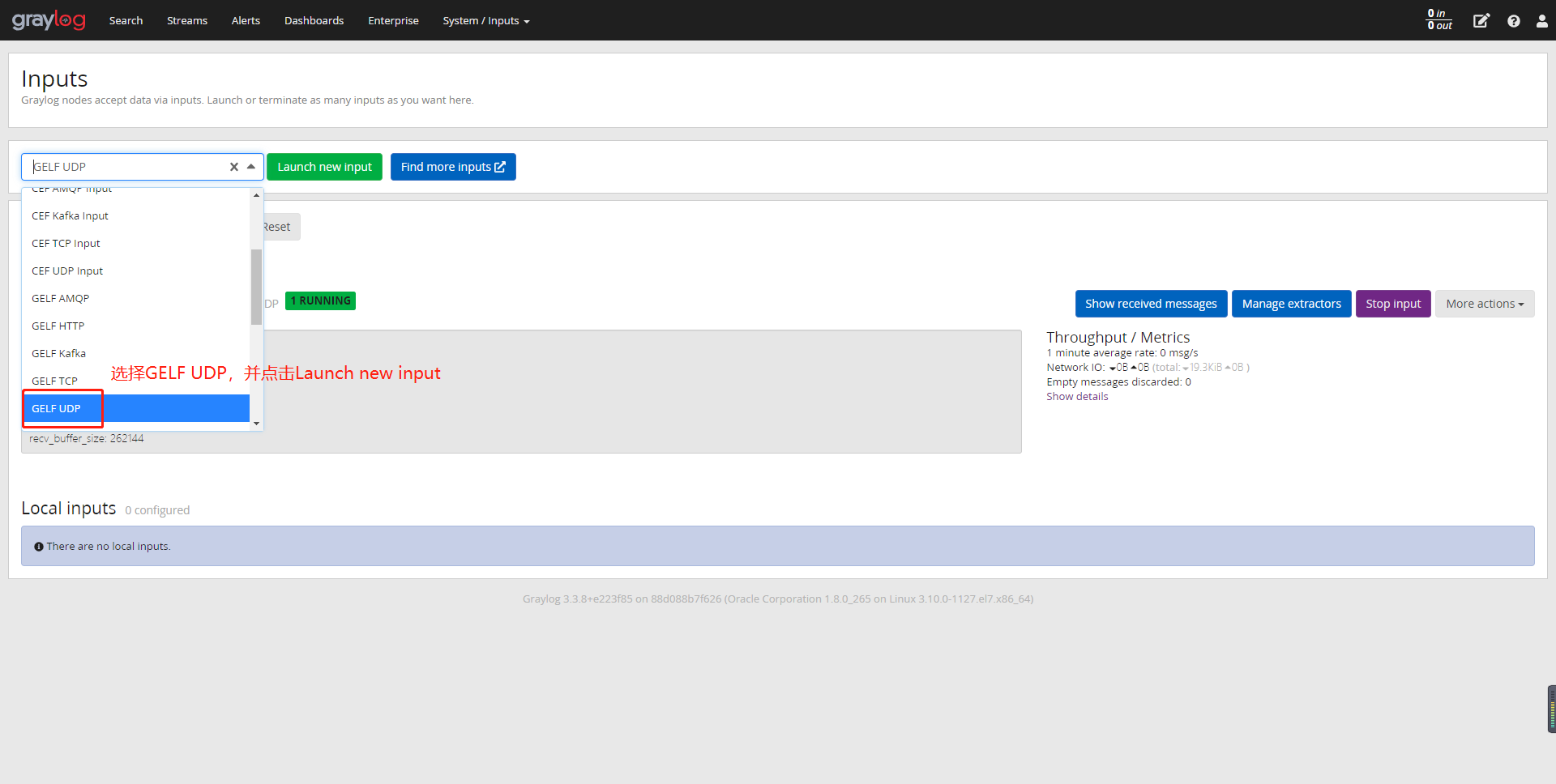

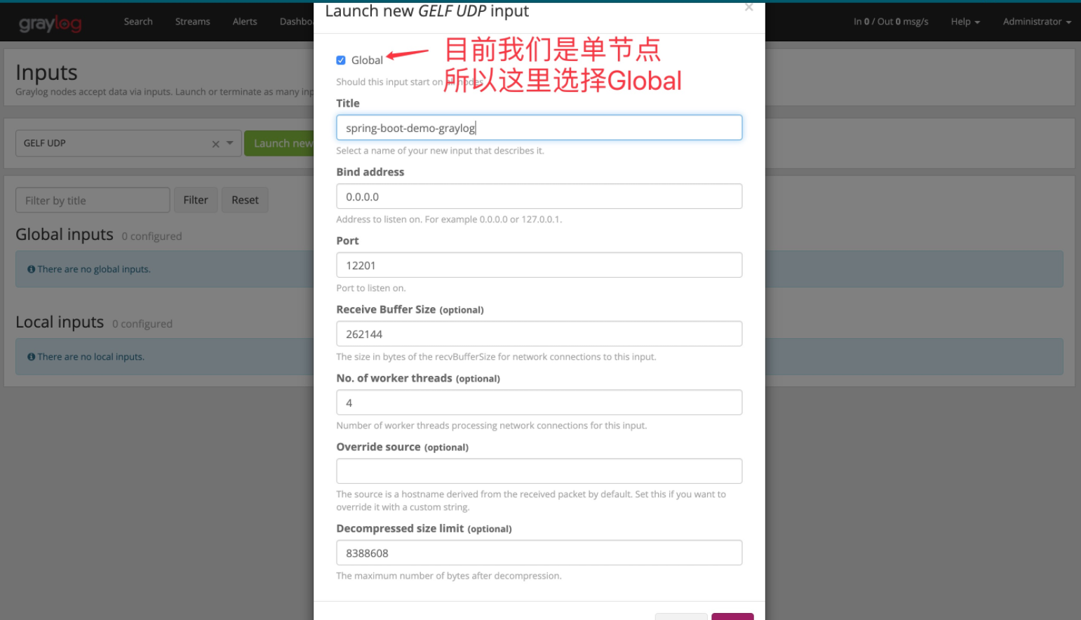

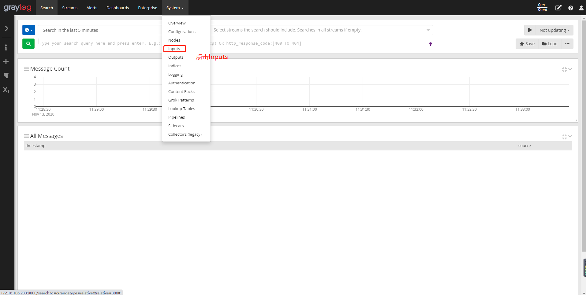

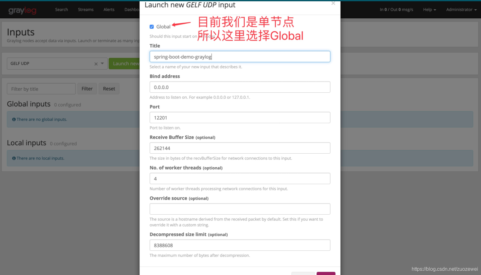

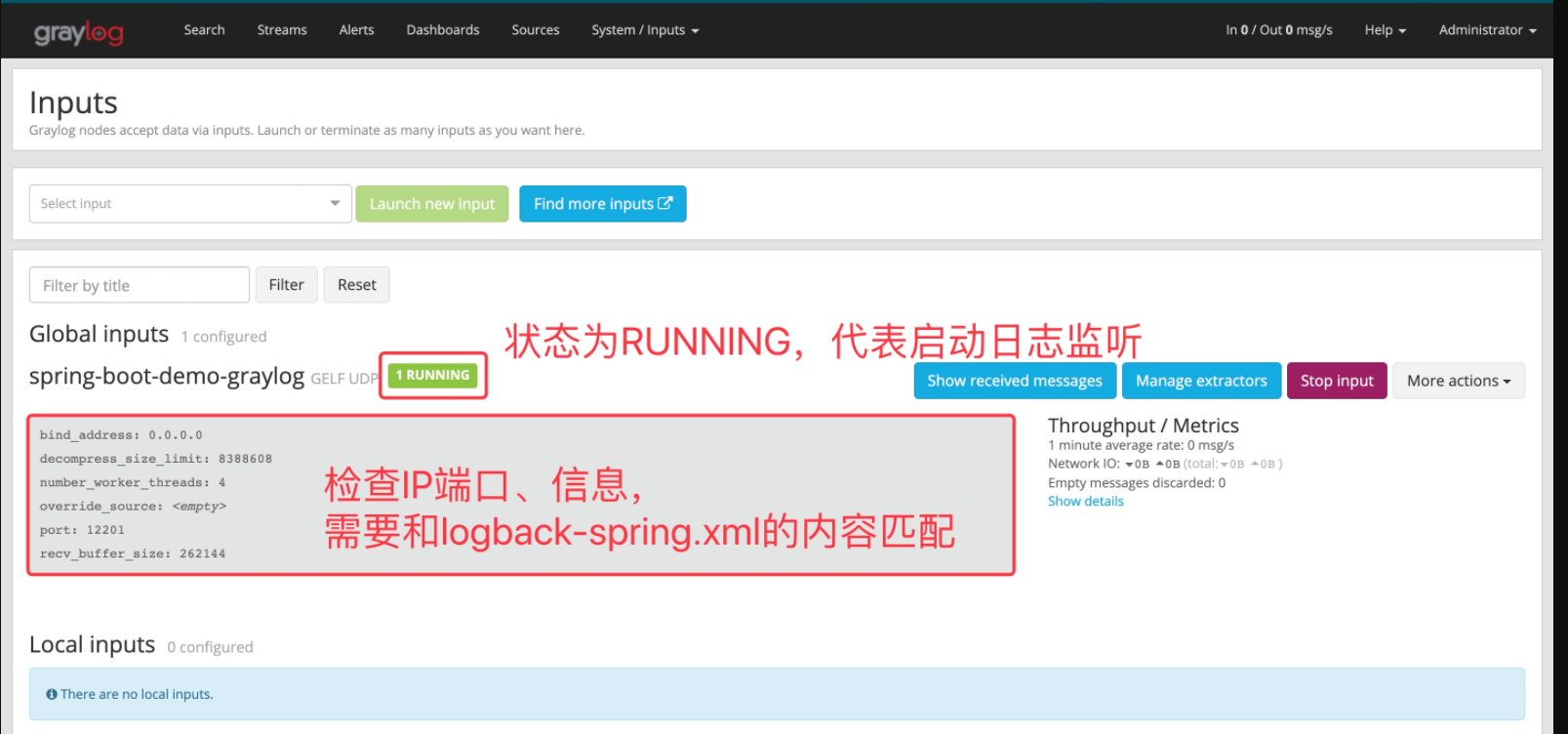

设置来源信息:
第一步
第二步
第三步
第四步

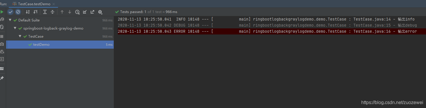

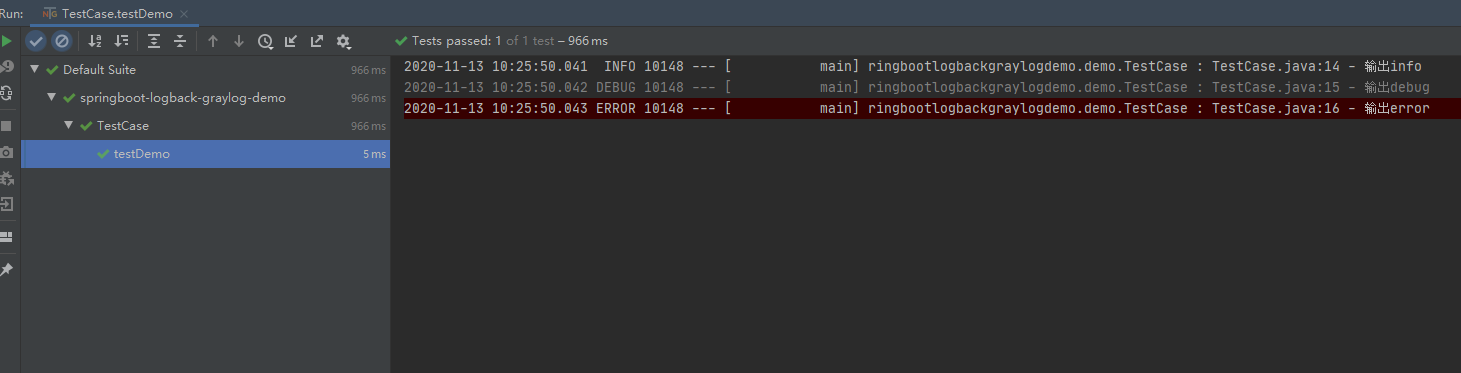

进行测试
添加一个测试类:
SpringBootTest
@Slf4j
public class TestCase extends AbstractTestNGSpringContextTests {
    @Test
    public void testDemo() {
        log.info("输出info");
        log.debug("输出debug");
        log.error("输出error");
运行测试:
运行测试

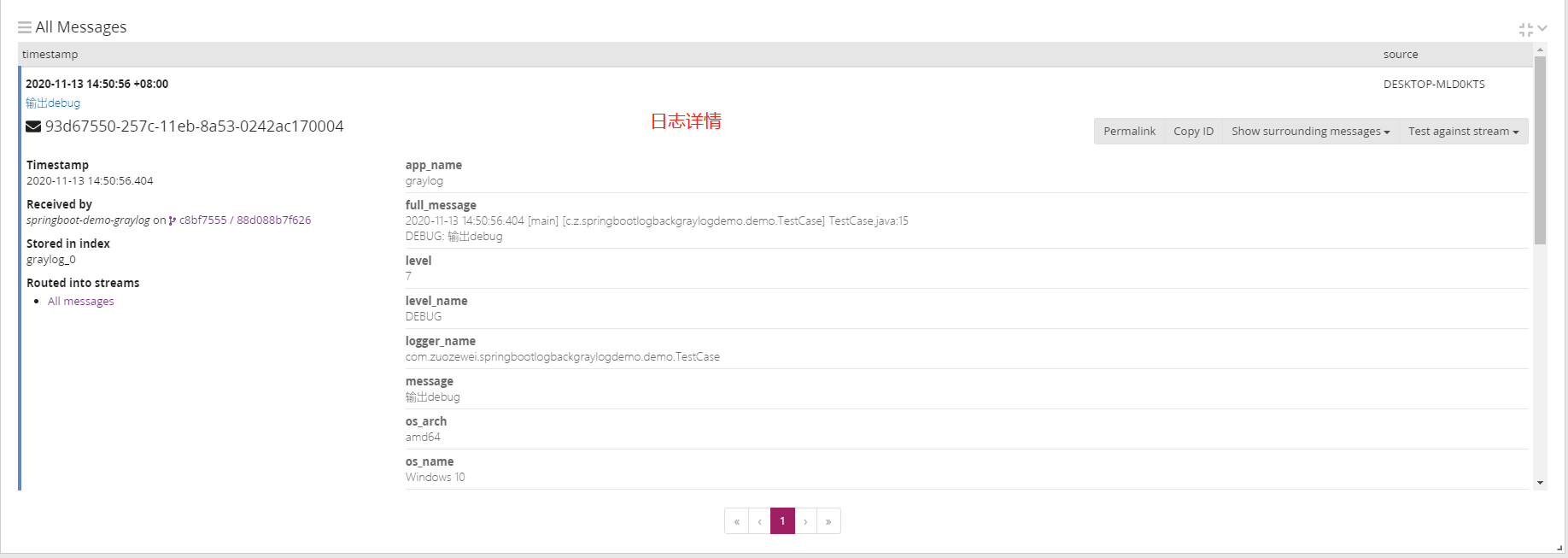

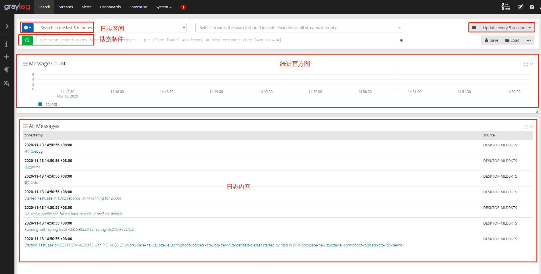

Graylog 页面查看日志信息
日志总览
日志详情
