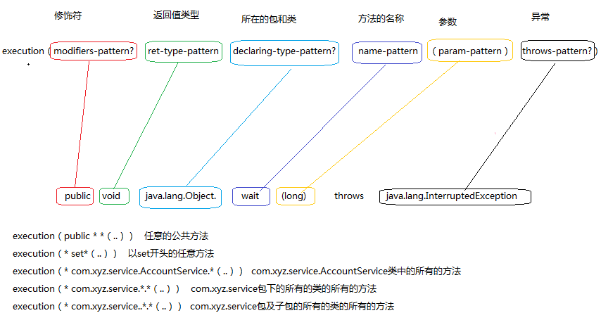

为了能够灵活定义切入点位置,Spring AOP 提供了多种切入点指示符。以下简单的介绍下。
  • execution:匹配执行方法的连接点
    可以从上图中,看见切入点指示符 execution的 语法结构为:execution(modifiers-pattern? ret-type-pattern declaring-type-pattern? name-pattern(param-pattern) throws-pattern?)。这也是最常使用的一个指示符了。

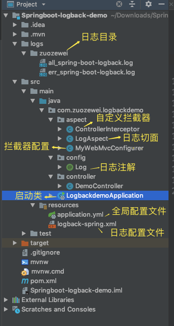

配置启动
启动类加入注解 @EnableAspectJAutoProxy,生效注解。另一说法,默认引入pom依赖就是默认开启的。无所谓,加了就是了,加上总之是个好习惯。
@SpringBootApplication
@Slf4j
public class LogbackdemoApplication {
		SpringApplication.run(LogbackdemoApplication.class, args);
		log.info("程序启动!");

工程目录
