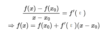

当n=0时,
当n=1时,

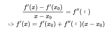

当n=2时,
两边不定积分,得到
再次不定积分,得到
