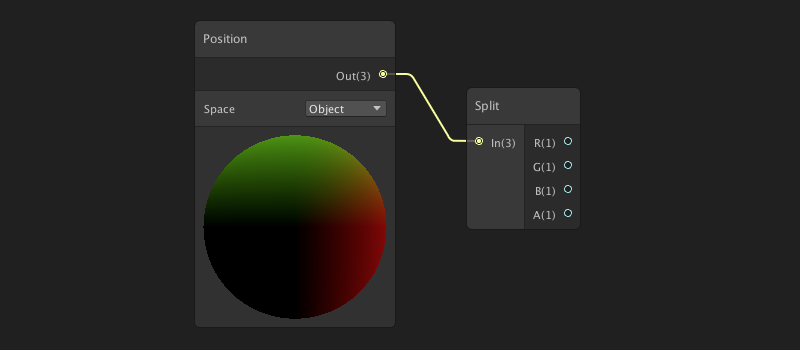

    通过上面的原理介绍可以知道,最终效果只需要修改模型顶点的Y轴位置,所以这里我们使用Split拆分节点对Posinton节点进行拆分,并将拆分后的结果的X,Z值,分别赋值给Vector 3节点,并将Vector 3节点输出连接到主节点的Vertex Position上:(PS:将需要Posinton节点的Space调整为Object

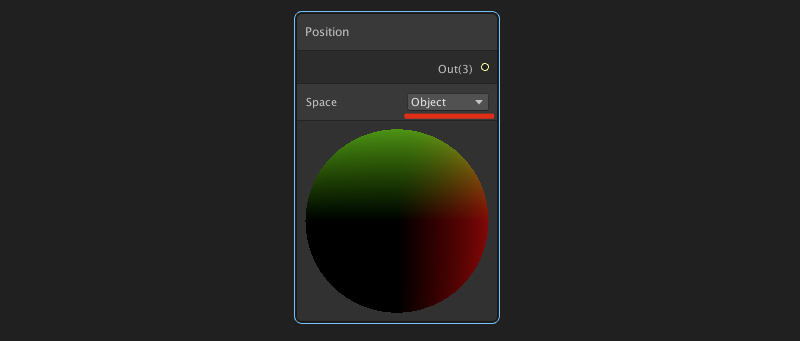

    再次创建PosintonSplit节点,将需要Posinton节点的Space调整为Object,并连接如下:

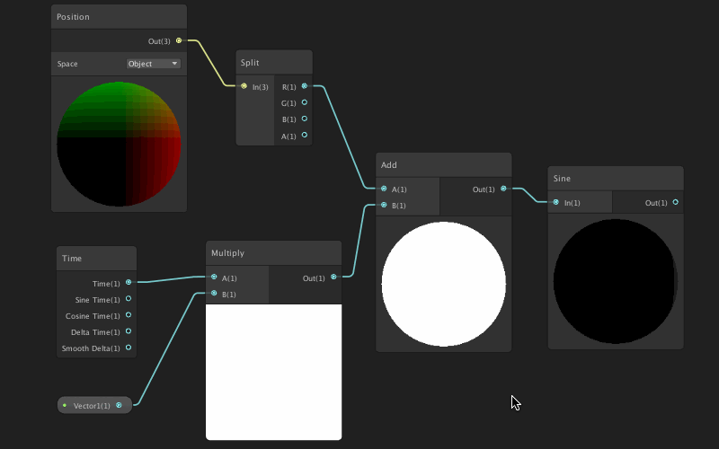

  4. 使用Sine节点模拟飘动
    创建Add加法节点,将3步骤中的两个节点连接起来,然后创建Sine节点,将Add节点的输出和Sine节点的输入连接起来:
    这时将Sine节点输出连接到2步骤中,留的Y轴输入,即可在预览图中看到一个漂浮的效果:
    在”Main Preview“面板右键,选择”Custom Mesh“,然后选择”Plane“,此时预览结果就是小旗飘飘的样子的:

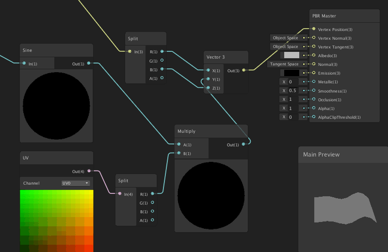

    由4步骤中的预览图我们可以看到整个模型都在上下浮动,这与现实中的旗子🚩 是不一样的,我们需要将其左边固定,让其越往右浮动效果越明显。
    创建UV节点,创建Split拆分节点对UV进行拆分,然后将拆分后的值,和4步骤中的Sine节点使用Multiply乘法节点连接起来,再赋值给2步骤中预览的Y轴输入:

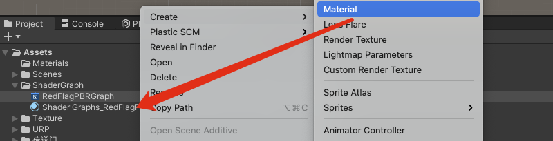

    这里提供一个快捷创建材质球的方法,鼠标选中我们保存的“RedFlagPBRGraph”文件,然后右键创建材质球,这样我们创建出来的材质球,就自动使用这个Shader了。
