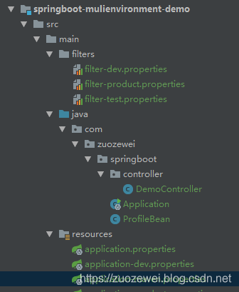

在 src/main/filters 下创建配置文件:
- filter-dev.properties:开发环境
- filter-product.properties:线上环境
- filter-test.properties:测试环境
用于环境信息记录,如:

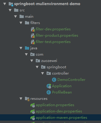

在 src/resource 下创建 application-maven.properties 文件。
该文件记录的信息是跟环境切换相关的参数,里面可以使用 key=value 的形式配置变量。
如:接口请求不同环境的host、数据库等,因不同环境的信息。

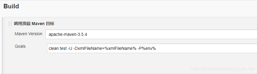

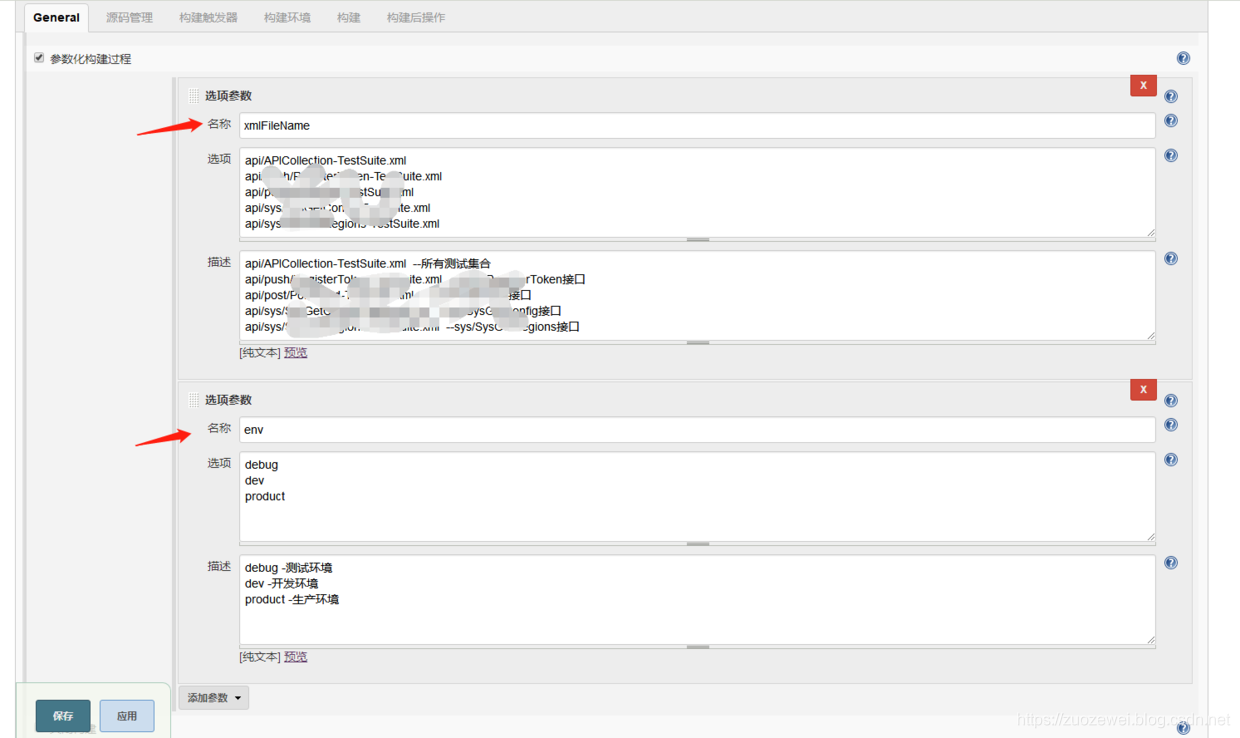

Jenkins 配置
在 Jenkins 使用 Maven 构建项目测试前,先通过本地使用 maven 测试是否通过。
这里本来要将参数化构建,但参数化构建前先说明下是如何利用 maven 构建测试的。
同样,env 对应 maven 构建中的 -P%env% ,再对应 pom.xml 中的build信息,加入运行的环境选项
如下:
clean test -U -DxmlFileName=%xmlFileName% -P%env%

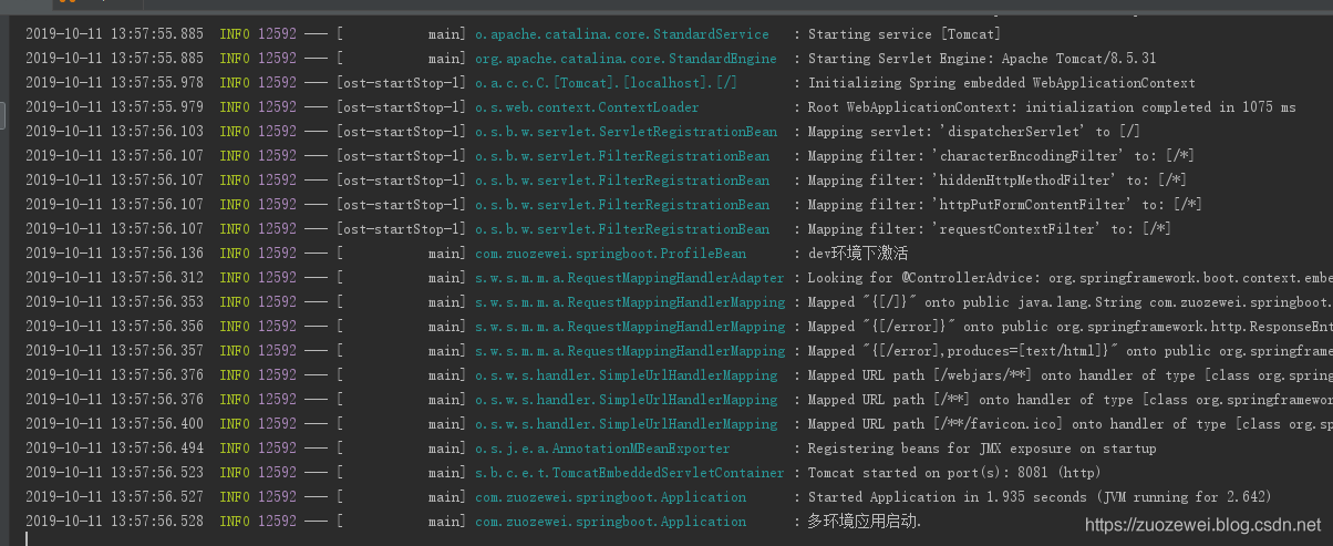

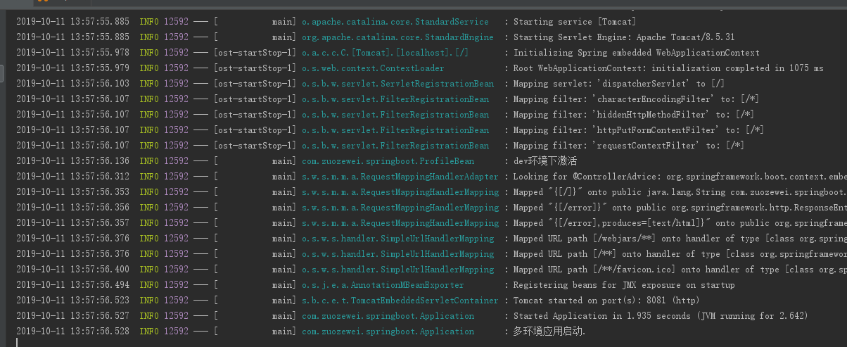

server.port=8081
而指定执行哪份配置文件,只需要在 application.properties 配置 spring.profiles.active 为对应 ${profile} 的值。
# 指定环境为dev
spring.profiles.active=dev
则会加载 application-dev.properties 的配置内容
