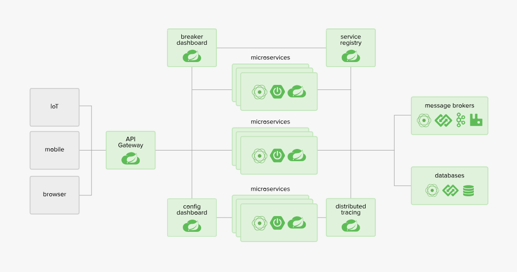

Spring Cloud 是一系列框架的有序集合。它利用 SpringBoot 的开发便利性巧妙地简化了分布式系统基础设施的开发,如服务发现注册、配置中心、消息总线、负载均衡、断路器、数据监控等,都可以用 SpringBoot 的开发风格做到一键启动和部署。
Spring 并没有重复制造轮子,它只是将目前各家公司开发的比较成熟、经得起实际考验的服务框架组合起来,通过 SpringBoot 风格进行再封装屏蔽掉了复杂的配置和实现原理,最终给开发者留出了一套简单易懂、易部署和易维护的分布式系统开发工具包。
Spring Cloud 是为了解决微服务架构中服务治理而提供的一系列功能的开发框架,并且 Spring Cloud 是完全基于 SpringBoot 而开发,Spring Cloud 利用 SpringBoot 特性整合了开源行业中优秀的组件,整体对外提供了一套在微服务架构中服务治理的解决方案。
综上所述,正是由于 Spring IocSpring Aop 两个强大的功能才有了 Spring ,Spring 生态不断的发展才有了 SpringBoot ,使用 SpringBoot 让 Spring 更易用更灵活,Spring Cloud 是基于 SpringBoot 开发的一套微服务架构下的服务治理方案。
