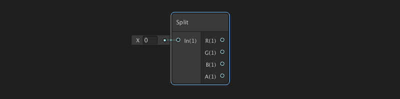

一,Split 拆分节点
1.1 属性说明
说明:将输入向量In拆分为四个向量输出R、G、B和A。这些输出向量由输入In的各个通道定义;分别为红色、绿色、蓝色和 透明度。如果输入向量In的维度小于 4 (Vector 4),则输入中不存在的输出值将为 0。

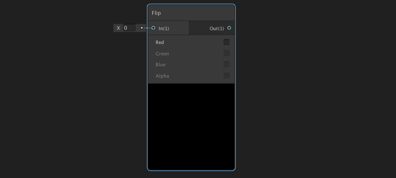

三,Flip 翻转节点
3.1 属性说明
节点说明:翻转由节点的参数选择的输入In的各个通道。正值变为负值,反之亦然。
属性说明:
  • 红色:勾选则将红色通道翻转。
  • 绿色:勾选则将绿色通道翻转。如果In是Vector 1,则禁用。
  • 蓝色:勾选则将蓝色通道翻转。如果In为Vector 2 或更小,则禁用。
  • 阿尔法:勾选则将阿尔法通道翻转。如果In为Vector 3 或更小,则禁用。

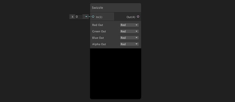

四,Swizzle 调配节点
4.1 属性说明
节点说明:创建一个与输入向量具有相同维度的新向量。输出向量的通道与输入向量相同,但由节点上的下拉参数重新排序。
属性说明:通道下拉参数是动态的,具体取决于输入向量维度的长度。不存在的频道的下拉列表将被禁用,并且下拉列表将仅包含矢量中存在的频道的条目。
4.1 示例演示
