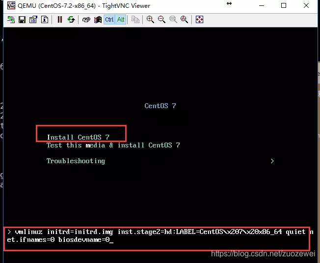

初始化网卡
因为 centos7 默认网卡发生改变,我们需要修改内核参数,使用 eth0 作为网卡:
光标移动到 Install CentOS 上,按 tab 键 输入net.ifnames=0 biosdevname=0 回车

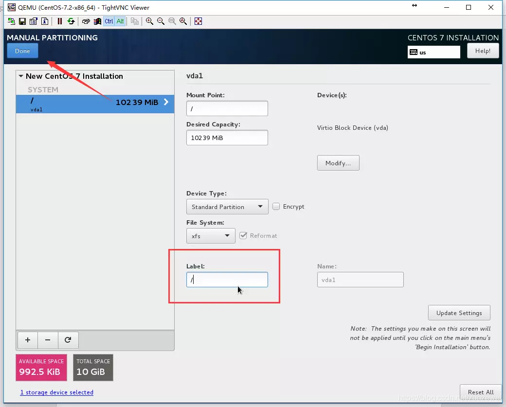

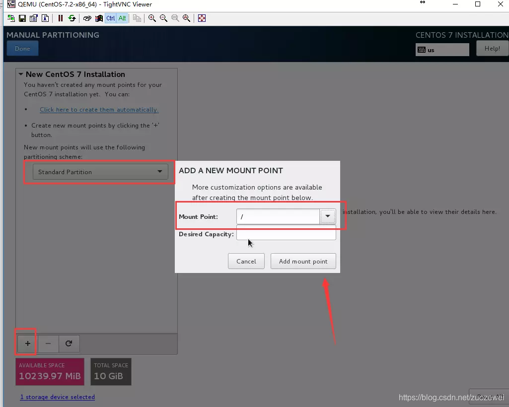

分区
我们不分交换分区,因为公有云上的云主机都是没有交换分区的:
分配标准分区:

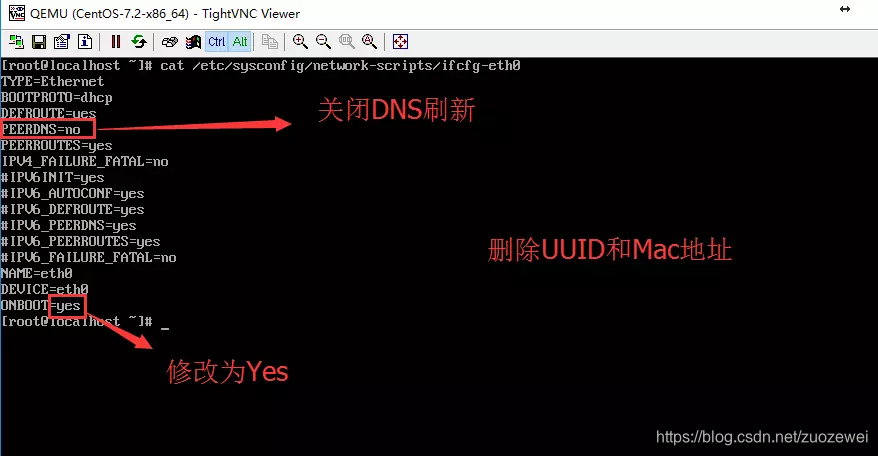

VM 网络
重启/etc/init.d/network restart 或者systemctl restart network

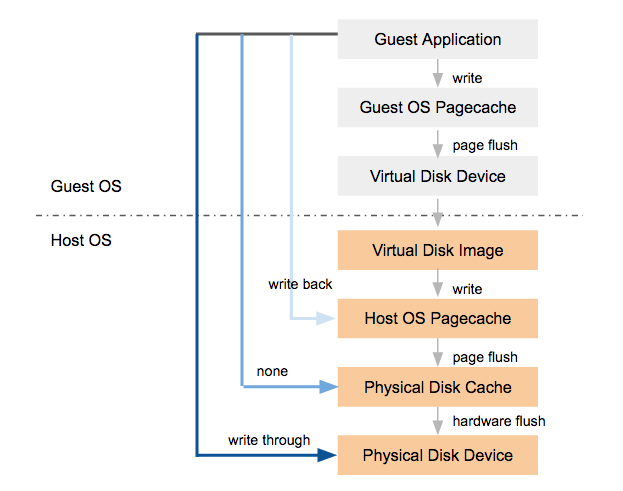

IO cache
kvm 支持多种 VM 多种 IO Cache 方式:writeback, none, writethrough 等。
  • 性能上: writeback > none > writethrough
  • 安全上: writeback < none < writethrough。
权衡安全性和性能,KVM 推荐使用 none:
<disk type='file' device='disk'>
  <driver name='qemu' type='qcow2' cache='none'/>  #  cache 可为 writeback, none, writethrough,directsync,unsafe 等
</disk>

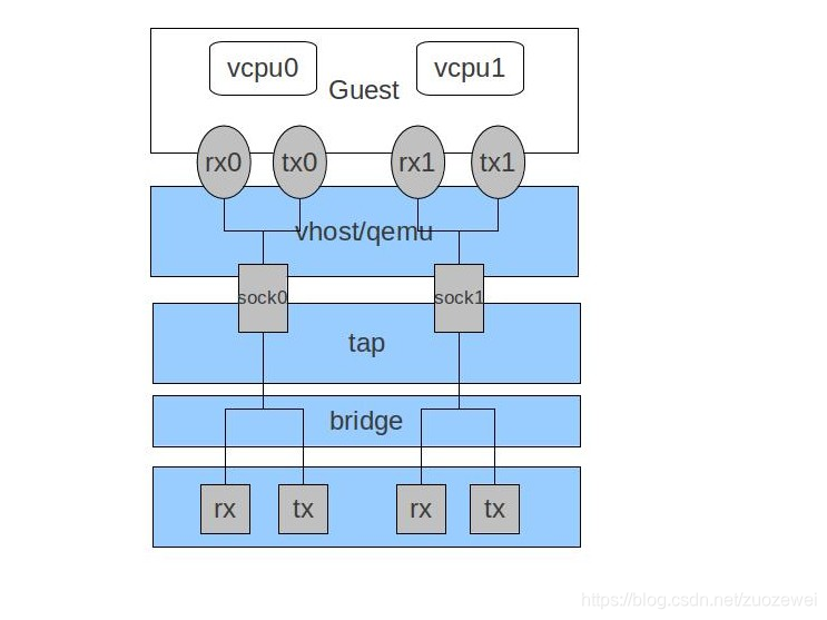

网卡多队列
对 VM 而言,virtio-net 不能并行的处理网络包,当网络流量很大时,单个 vCPU 有限的处理能力将直接影响 VM 的网络流量,所以可以通过多队列的 virtio-net 提高 VM 网络吞吐量。
  <devices>
    <interface type='network'>
      <driver name='vhost' txmode='iothread' ioeventfd='on' event_idx='off' queues='N'/>  # queues=N
    </interface>
  </devices>
