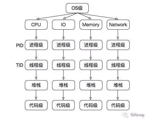

如果分析思路方向是正确的,对于 Java 应用和 C/C++ 应用来说,也是几个命令就可以跳到代码行了。前提是要能看得懂堆栈信息。所以一直以来我在讲课的过程中都有画过这样的一个分析思路的图。
在性能分析中,如果是 C/C++ 的应用的话,也同样是有些工具可以做得到的。

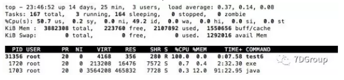

执行过程会产生这样的数据。同时查看top。
看到 31356 这个进程已经消耗了 CPU。因为这个进程非常的简单,所以这里我就不再细化到线程级了。直接打堆栈看了。
