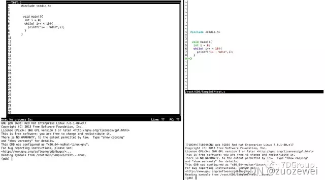

我们可以用 gdb 调用,也可以选择用 cgdb 调用。cgdb 就是用来替 代gdb -tui 的,也就是加了点源代码显示的色彩啥的。看一下截图比对就知道了。
左边是 gdb -tui,右边是 cgdb。麻烦点的就是 cgdb 还得另装一下。其他没有什么不同。

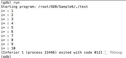

下面我们来调试下。运行一次没有加断点的。
结果如下:

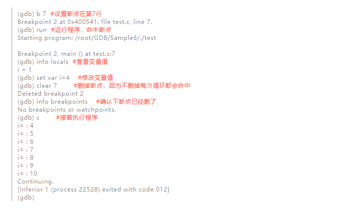

我这小段代码就一个循环,所以我把断点设置在第 7 行循环里
(GDB 断点有多种方式:可以指定行、函数、文件名+行数、class+function、内存地址等,还可以加 if else 的语法之类的)以便一会修改内存变量。
过程如下:
从上面的结果来看i值的打印没有 2、3 的值了,被跳过了。
