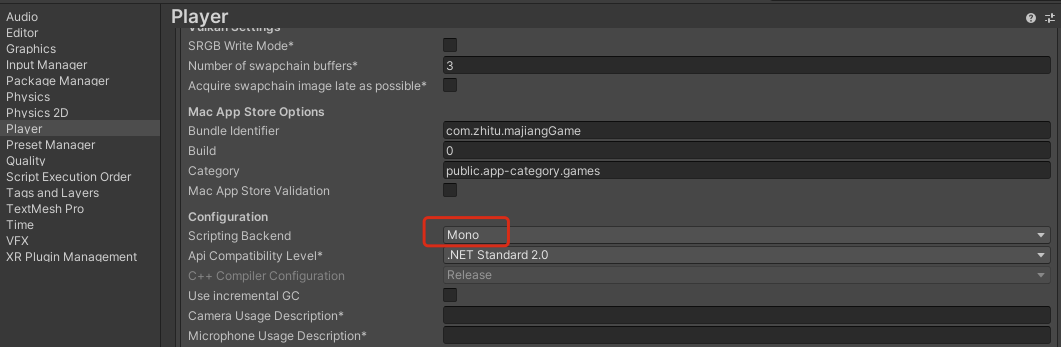

2.1 方案一:打包Mono
在PlayerSettings面板 --> Player --> OtherSettings 下 Scripting Backend设置为Mono:
结果:Mono模式下可以正常打包。

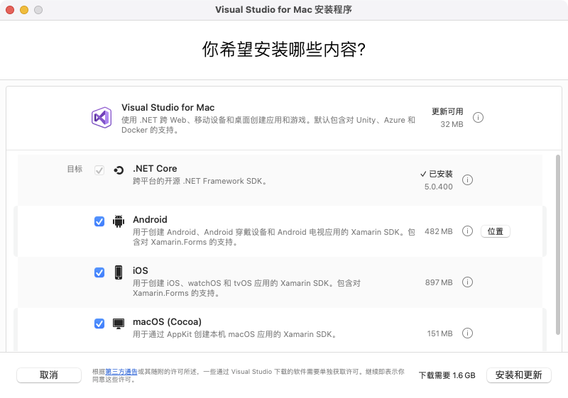

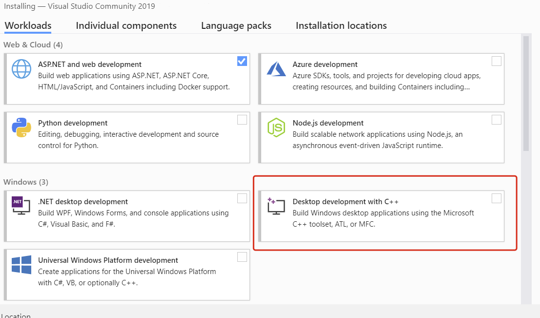

刚好一个同学在Windows打包时也遇到了这个问题,他的解决方法是:在VS中添加Desktop development with c++
这个模块,然后就可以打出包了
由于系统不同,Mac的VS只有这种,并没有Windows上那些模块…
我又试着在VS Code中去查找这个模块,结果VS Code连接不上商店,又要去解决连接插件商店的问题,最后无疾而终…

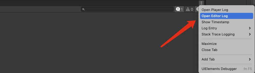

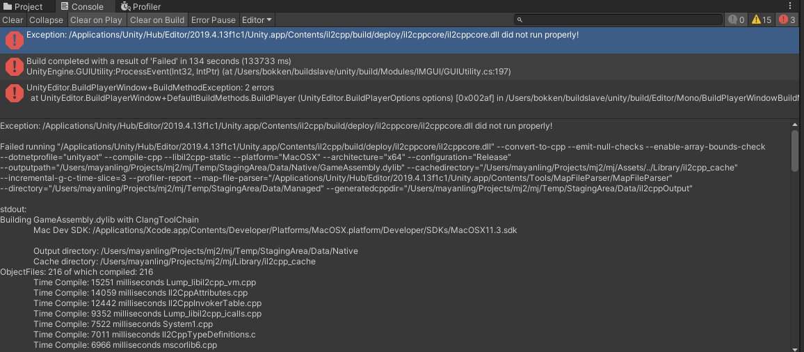

废了半天劲问题也没有进展,没办法只能请教公司大佬了,大佬咨询了问题现象后,决定查看Editor Log,结果日志还真的有问题,由于il2cpp
下面的各种.o
文件太多了,他们占据了一中的报错日志的全部内容,而把最关键的问题,给掩盖掉了。
打开编辑器日志:
编辑器日志报错:GetAgeByIDCard
是方法名,RealNamePanel
是类名,一下就定位到问题代码出现在哪里了。右侧可以看到il2cpp
下面的各种.o
相关日志,真的是太多了…

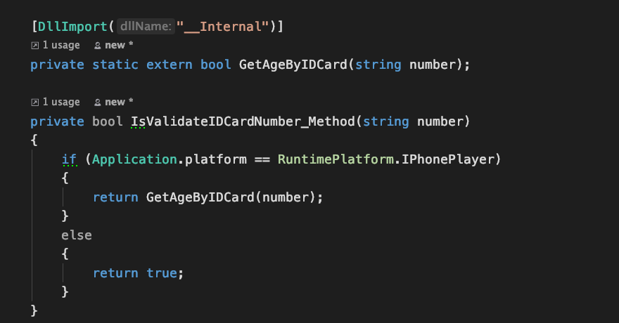

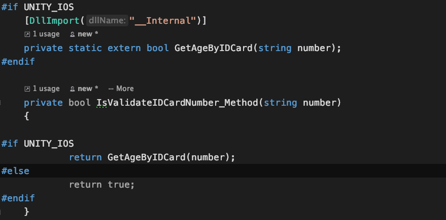

问题原因:代码中调用的IOS代码,没有添加宏定义进行区分。
解法办法:添加IOS平台宏定义,使其对其他平台逻辑不产生影响。
导致报错代码:
修改后代码:
五,问题反思
反思导致问题原因:其实稍微有点经验的开发者,在区分多平台的时候,都会自然而然的使用宏定义。我这里使用if (Application.platform == RuntimePlatform.IPhonePlayer)
这种形式区分平台的原因是为了在代码中可以查看到引用,方便查找调用,也为了避免误删无引用代码… 结果有一种聪明反被聪明误的感觉… …
