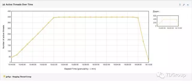

最近在测试的一个系统中出现了一个现象是这样的。
(这次不打算再很细的一步步讲了,只说整体的思路,因为使用到的操作的手段在我之前的文章中都有说明)。

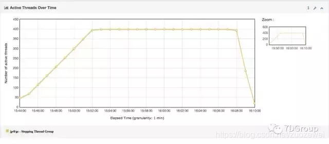

先看下几个图。
从上面的图就可以知道这个系统明显是有性能瓶颈(要是有人问为啥,我觉得肯定不是做性能的)。

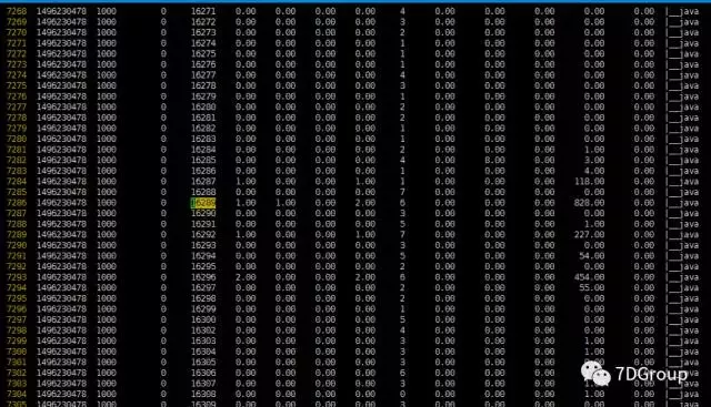

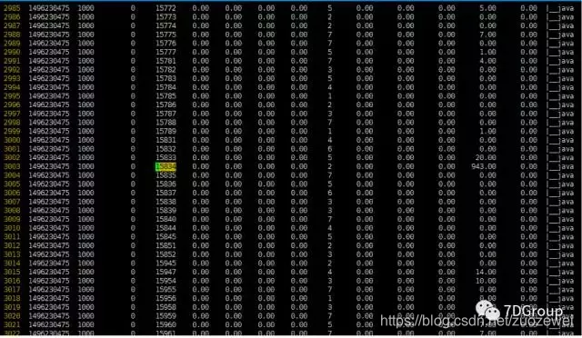

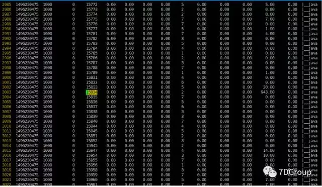

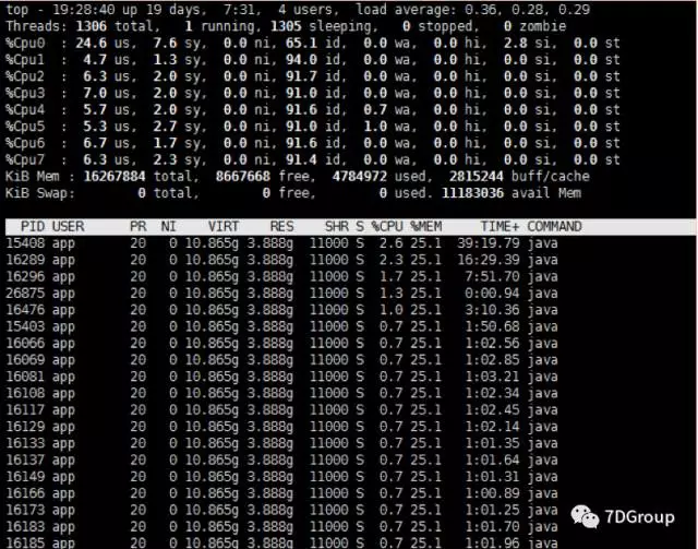

出现这种情况怎么办呢?当然是要知道后端的哪个地方有问题,于是,我查了每一个相关的系统,看到如下信息。

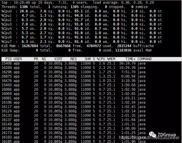

系统级别信息:

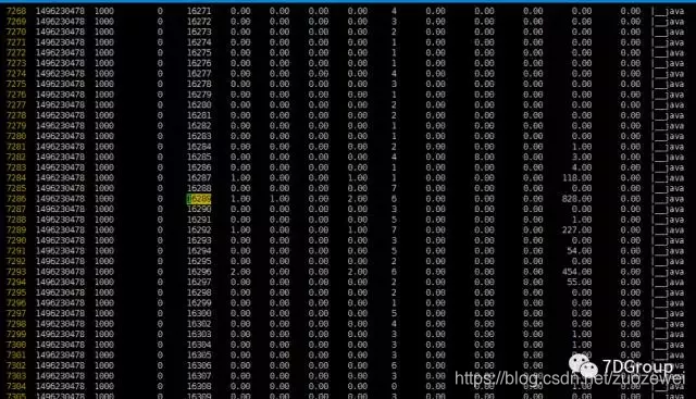

软中断,软中断,软中断。接着可以找应用的麻烦了。再接着看。切换到线程之后,就看到了如下这些东西。

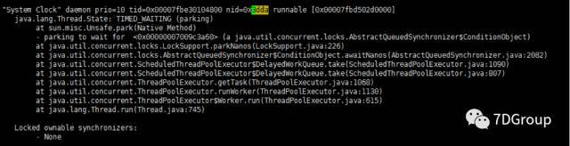

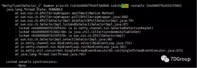

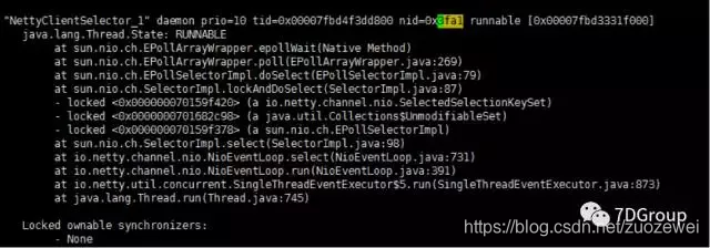

然后呢,就是老思路了。打印栈信息,拿出来瞄一眼。
这个问题的原因,其实就是一个内存参数配置错误的问题。不提也罢。
