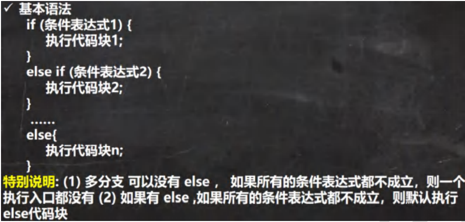

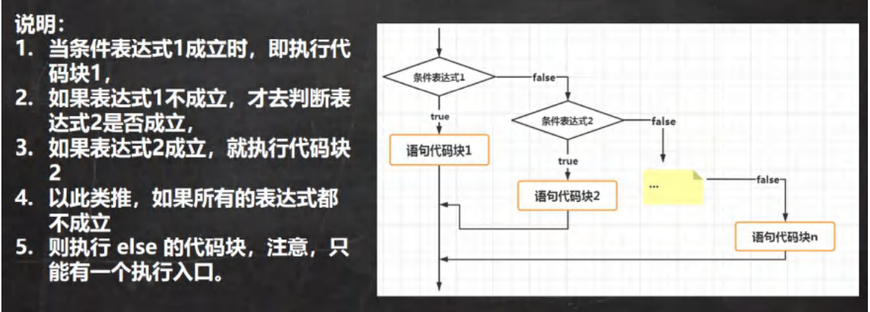

多分支
1. 多分支的流程图(重要!)

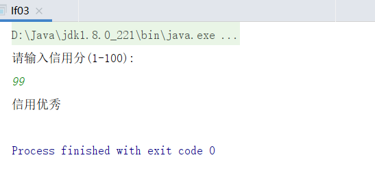

	假定信用分数为int
    Scanner myScanner = new Scanner(System.in);
    //接收用户输入
    System.out.println("请输入信用分(1-100):");
    //请思考:如果小伙伴输入的不是整数,而是hello..
    //==>这里我们后面可以使用异常处理机制搞定-》老师点一下
    int grade = myScanner.nextInt();
    //先对输入的信用分,进行一个范围的有效判断 1-100, 否则提示输入错误
    if(grade >=1 && grade <= 100) {
        //因为有4种情况,所以使用多分支
        if(grade == 100) {
            System.out.println("信用极好");
        } else if (grade > 80 && grade <= 99) { //信用分为(80,99]时,输出 信用优秀;
            System.out.println("信用优秀");
        } else if (grade >= 60 && grade <= 80) {//信用分为[60,80]时,输出 信用一般
            System.out.println("信用一般");
        } else {//其它情况 ,输出 信用 不及格
            System.out.println("信用不及格");
	    } else {
	        System.out.println("信用分需要在1-100,请重新输入:)");

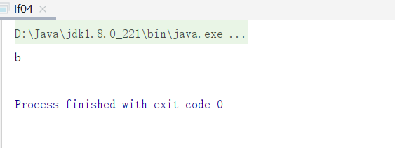

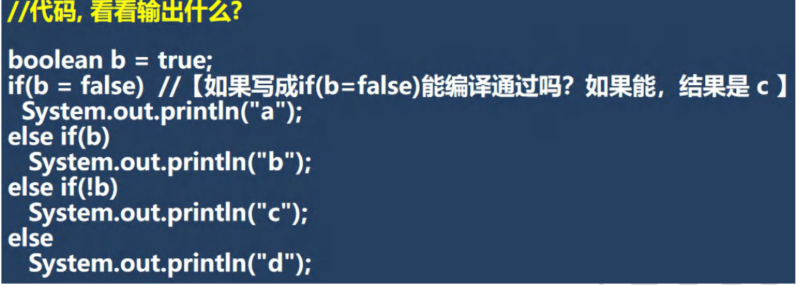

	boolean b = true;
	if (b == false){
	    System.out.println("a");
	}else if (b){
	    System.out.println("b");
	}else if (!b){
	    System.out.println("c");
	}else{
	    System.out.println("d");
  • 最后输出:b,因为在 if-else 多分支条件中,符合一个条件就输出了,后面的 if 条件就不会去被判断了。

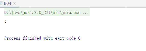

  • 改成“=”,就是把 false 赋值给 b,b = false; 第一个条件判断中 if 条件为 false,不会进去。第二个 b 为 false,不会进去。第三个 false 取反 为 true,所以执行为 c
