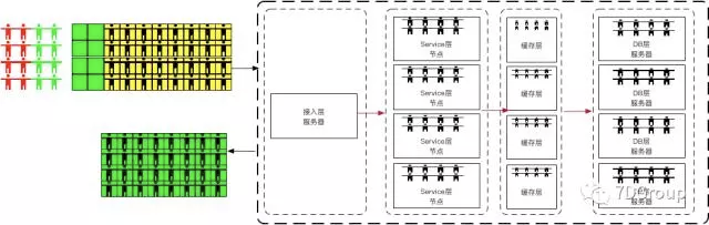

当然大部分系统都不会是上面这个样子,而是下面这个样子。
在下图中,就是进来的连接通道有 4 个(有人问为什么是 4 个呢,是因为画多了太乱)。
如果每个连接中的前 8 个请求到达系统可以得到响应,后续两个也可以得到响应。那再后续的两个就必然进入队列等待。
这就是另一个模型:M/M/C/∞ /∞ /FCFS。

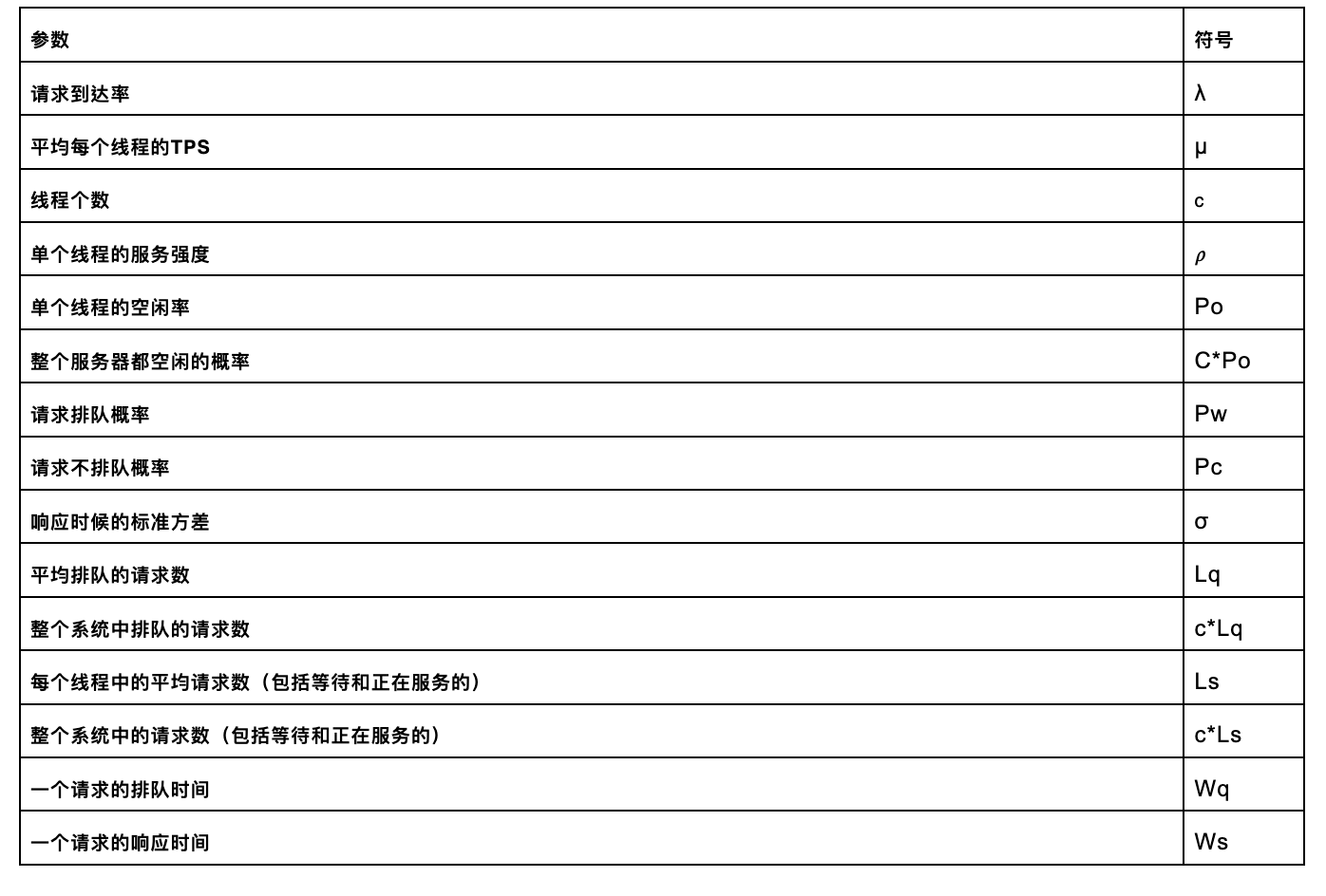

基于第二个模型标识下相应的数学符号:
排队的计算
代入相应的数据计算(因为数学公式实在是帖起来太费劲,并且看起来眼晕,这里我就直接把代入数据后的结果帖出来)。

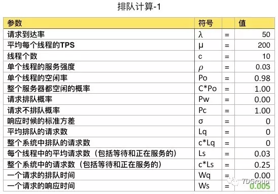

排队计算 1
上表中有几个输入值,即 λ/μ/c,这几个值都是可以从系统中得到,或者测试出来的。下面的值部分是通过计算得来的。其中也有一个假设值就是标准方差,之所以现在的计算没有加入标准方差是想减少计算的复杂度。
排队计算 2

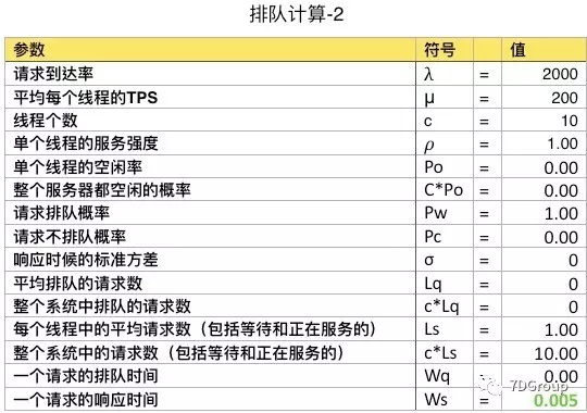

从上面的数据可以看到实际系统的处理能力是 2000请求/秒。那如果是 2000 请求同时到达系统会是什么样呢?如下所示:
也就是说如果到达请求数和系统的能力一致的话,响应时间是不变的,但是服务强度、线程空闲率、新请求的排队概率、每线程的平均请求数等都变了。
排队计算 3

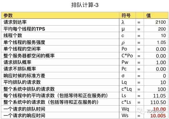

如果到达的请求数持续大于系统能力呢?如下所示:
从上表可以看到,如果到达系统的请求数持续超过系统的处理能力的话,那将导致响应时间变长,并且都长在了排队中。

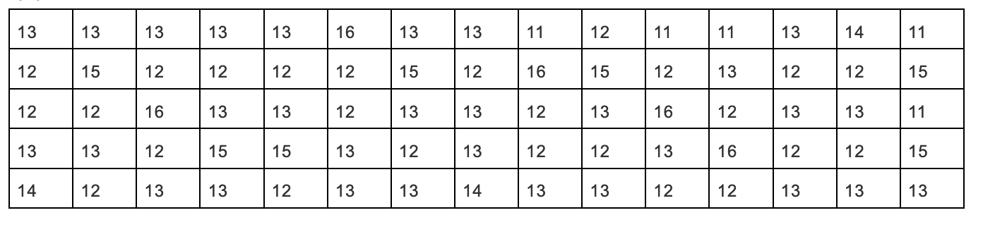

请求到达率
通过 nginx 的日志(用 tomcat 的日志也可以)分析得到如下到达时间分布和频率如下:
单位:s

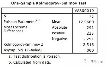

通过 K-S 检验结果如下:
可见到达分布是符合泊松分布的。

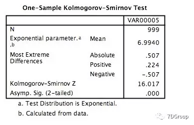

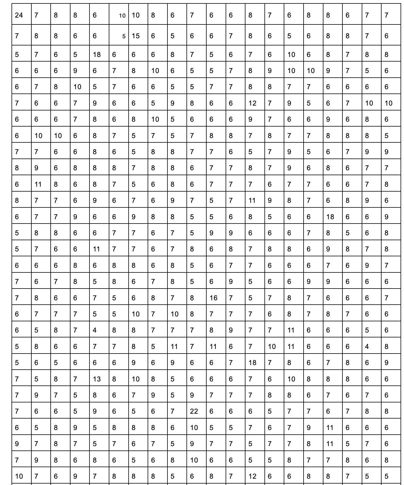

响应时间分布
通过 nginx 的日志(用 tomcat 的日志也可以)分析得到如下响应时间如下表所示:
单位:ms
通过 K-S 检验结果如下:
可见响应时间是符合指数分布的。
