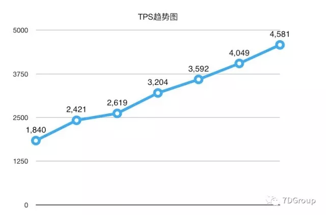

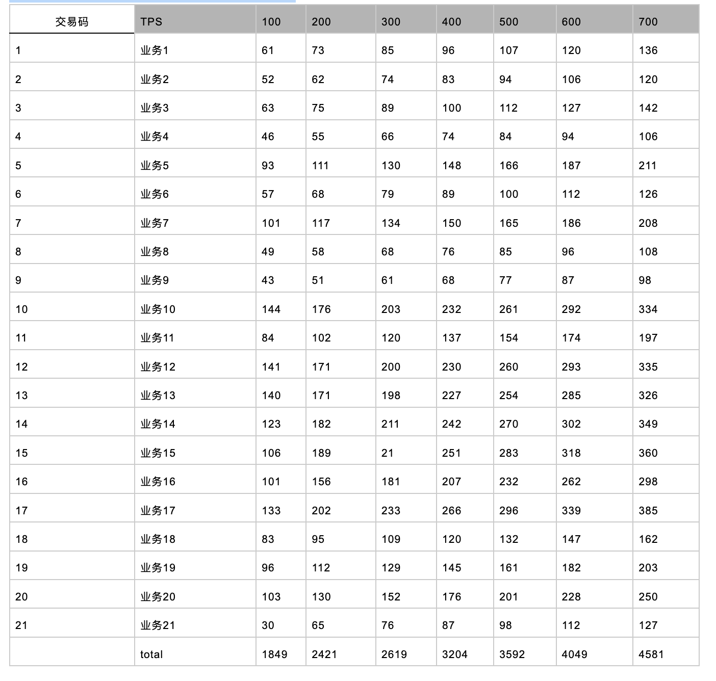

我看过很多的性能报告,像这样的表格有很多。(下面这个是平均响应时间的表格)
然后画了一个 TPS 的图是这样:

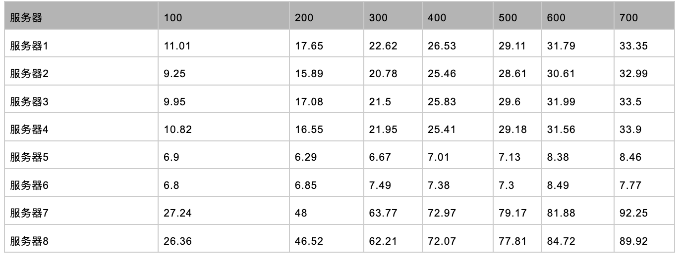

系统资源呢,也是像这样来个表格。

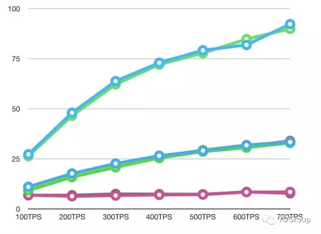

然后呢,再画一个图(假设这是 CPU 的图)

我要说,不建议性能报告这么写。为啥呢?

我觉得这个曲线要是说反应 TPS 和系统资源的关系。这样说,似乎是没毛病的。所以经常看到下面的描述会是这样的:
总 TPS 在达到 4581 的时候,服务器 7 的 CPU 使用率达到了 92.25、服务器 8 的 CPU 使用率达到了 89.92。
上面这句也就是结果分析中的了。
这样的结果分析有什么用呢?曲线中认真一点的就已经看出来了。为什么还要描述一遍图中的数据又称之为结果分析呢?
我觉得这样的结果分析就是耍流氓。因为没有在分析,而只是在描述数据。做为广而告之的话,我觉得这样写也没什么不可以。但是做为结论分析的话,就不合理了。

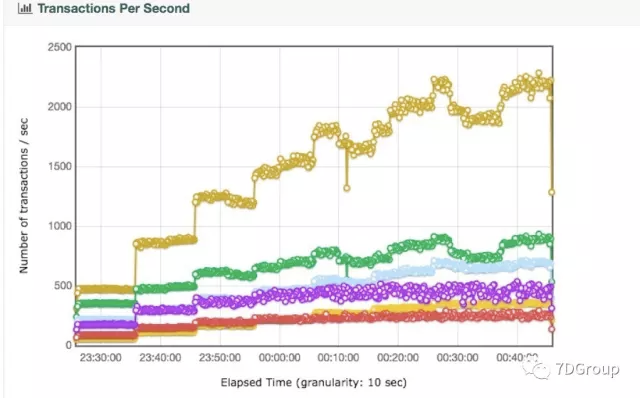

TPS 图是这样的:

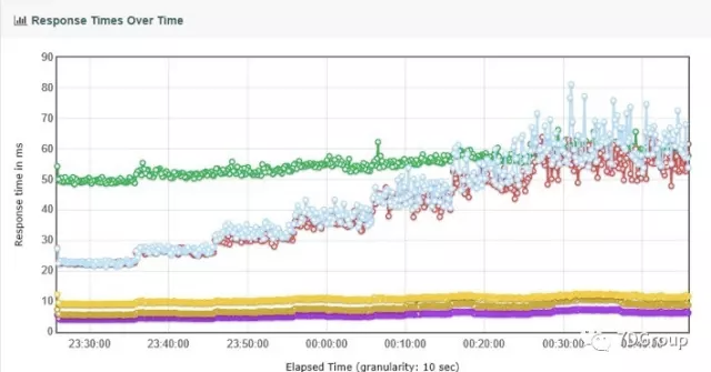

响应时间图是这样的:

所以,性能分析要趋势分析,要看的是很多数据组成的曲线。而不是每个梯度找个平均值来描述下值就是结果分析了。
另外一个不能用均值描述的原因是,有很多测试,在资源的分配、增减的时候会出现响应时间和另外一些资源的毛刺。
毛刺也是需要解释的。比如说我发的 TPS 图中就出现了 00:10:00 的时候,tps 有下降的情况,并且后面还持续了一会。在这时候也看到了有响应时间的增加。
为什么会出现这种情况呢?这个也是要在分析中解释的。在我这个图中是因为数据库主机中有其他的任务导致了这一段的 sql 执行时间普遍增加了几个毫秒。
图中的曲线的解释是需要层层分析,慢慢细化,这个过程就是来描述上线后的情形。如果出现了某个用户的响应时间比较长,也是在意料之中的。
结果分析是要描述单个曲线的同时,比如说,上图中的 TPS 是有按梯度增加的,也有没增加的,这就是场景的设计了。再结合响应时间图,有几个业务在随着 TPS 的增加而增加,增加的梯度和方差也都从结果中可以看到。 从 TPS、RT 上,可以把场景的设计明显的看出来。
