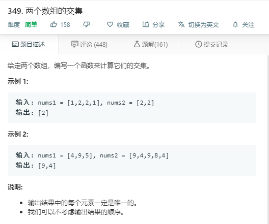

题目
https://leetcode-cn.com/problems/intersection-of-two-arrays/
分析

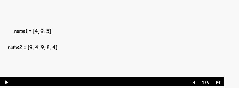

幼稚的方法是根据第一个数组 nums1 迭代并检查每个值是否存在在 nums2 内。如果存在将值添加到输出。这样的方法会导O(n×m) 的时间复杂性,其中 n 和 m 是数组的长度。
为了在线性时间内解决这个问题,我们使用集合 set,在 O(1) 时间复杂度实现操作。
其思想是将两个数组转换为集合 set,然后迭代较小的集合检查是否存在在较大集合中。平均情况下,这种方法的时间复杂度为 O(n+m)
