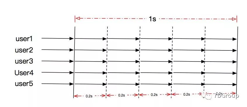

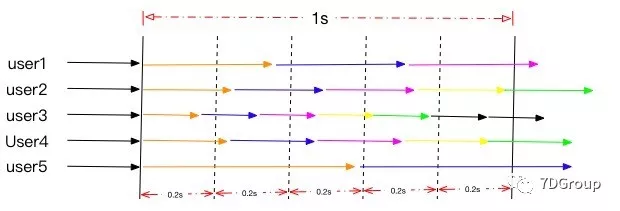

先来画一下最简单的图(假设前提:每个user的事务定义都是一致的)
当有五个用户时,响应时间都稳定保持在 0.2s,那这个场景的 TPS 显然是:
T P S = ( 1 / 0.2 ) ∗ 5 = 25 TPS = (1/0.2)*5 = 25
这是最简单的计算了。
这个看似简单的公式,在实际的场景中却是会出现千奇百怪的结果。因为大部分的场景都不会如此规整,例如:
这种情况下怎么计算TPS呢:
T P S = 2 + 4 + 6 + 4 + 1 = 17 TPS = 2 + 4 + 6 + 4 + 1 = 17
显然响应时间也是变化较大的,可能每个用户的每个事务的响应时间都是不一样的。

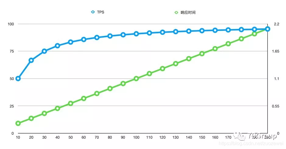

那到底什么样的TPS和响应时间是让人满意的呢?像这样吗?
响应时间随用户数上升而上升,TPS 达到上限后变平;
这显然不是让人满意的曲线,因为我们希望的是响应时间不要增加那么快。

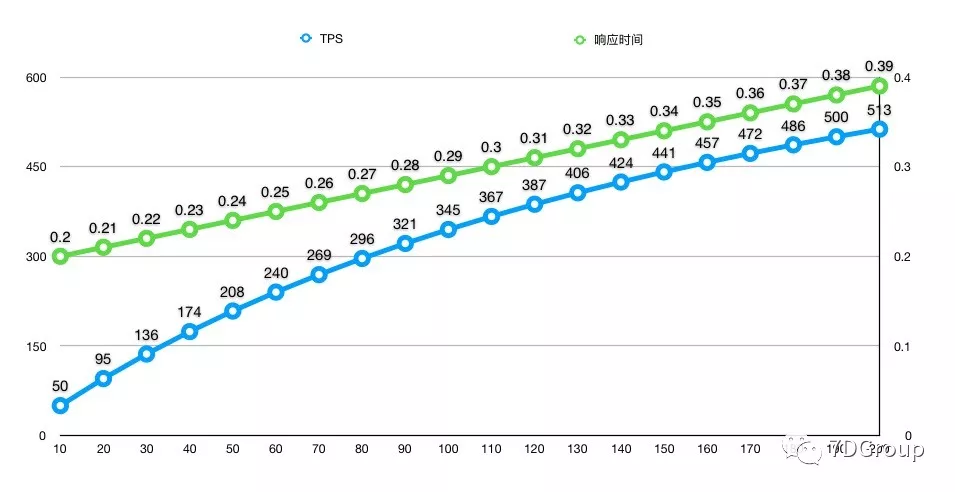

那这样的曲线呢?
响应时间有增加,但是增加的趋势并不快,TPS也一直有增加的趋势,这就显然系统还有容量的空间,就看性能指标该如何确定了。

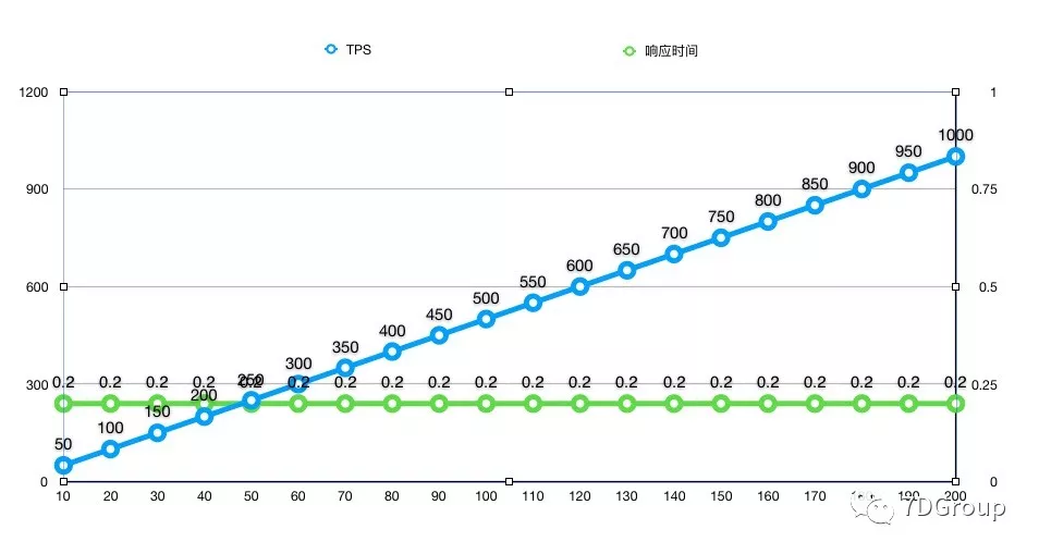

我们多么希望这三者的关系像这个图呀。
响应时间从来没有增加过,TPS 一直在增加,系统性能在测试范围内没有衰减。
当然,这是不可能的。

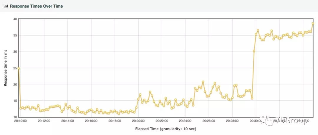

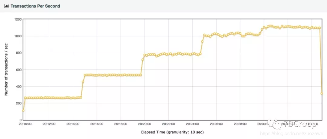

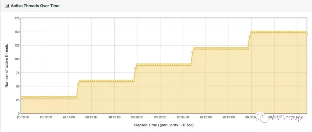

通常情况下,我们都要面对更复杂点的场景。如下图:
在这个非常简单的场景下,我们也看到了响应时间无理的跳动。还好幅度并不大。所以才保证了TPS在每个不同的用户梯度下相对的稳定。但是显然后面 TPS 已经达到上限了,响应时间开始增加得非常快。
对于这样的场景来说,已经算是非常清晰的用户数、TPS、RT 的关系了。

想让曲线变得稳定,就涉及到场景的执行策略了。
递增用户和场景的连续性是一定要保证的,只是梯度要根据实际的情况来判断。
