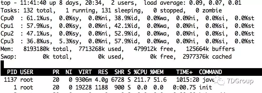

  1. 场景 30 分钟,用户 100 递增到 1000,应用服务器 CPU 使用率 70%-80%。Tomcat 线程数 670 左右,TCP 连接最高是6000左右。从 Druid Monitor 上看,TCP 达到 500 左右时,数据库连接的等待次数和时长都在增加,最和的等待有 110s 左右。
  2. 做个档板,不查数据库,应用服务器 CPU 使用率可以达到 90%,TPS 能到 600,Tomcat 线程数 1300 左右。

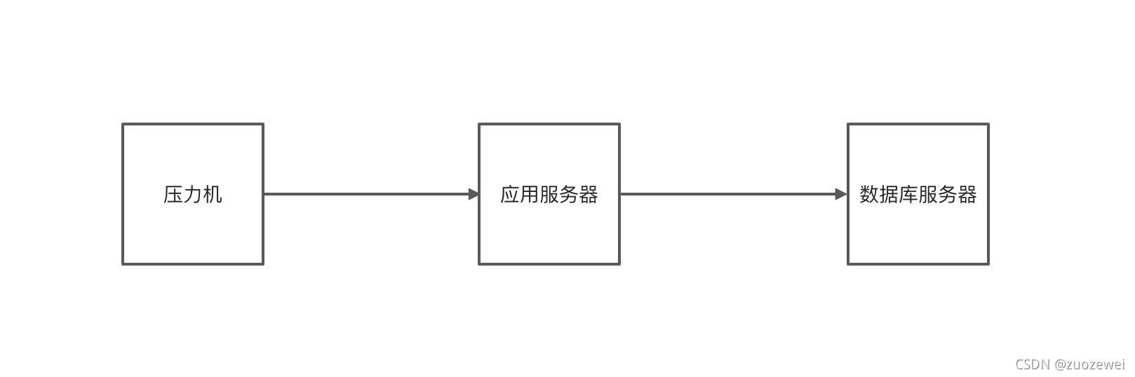

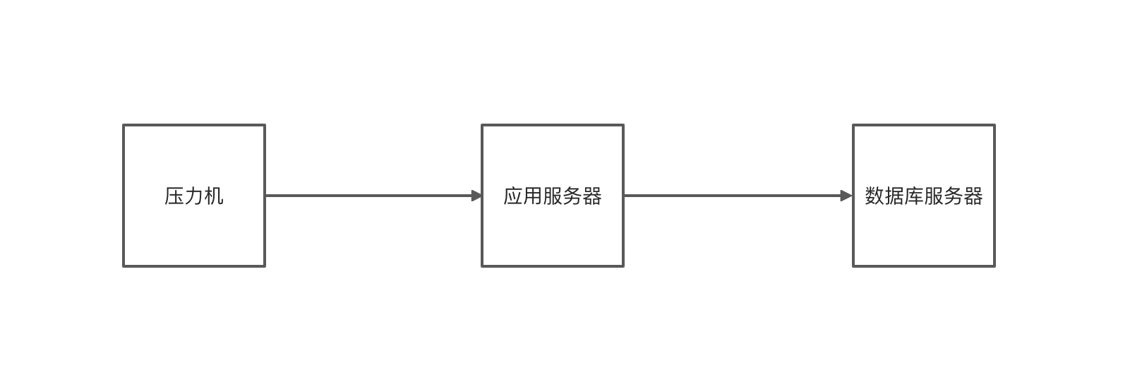

系统部署结构很简单,云服务器上部署结构如下:

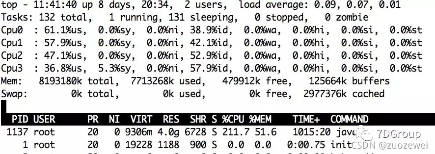

加上数据库,开始压力。
应用服务器CPU如下:

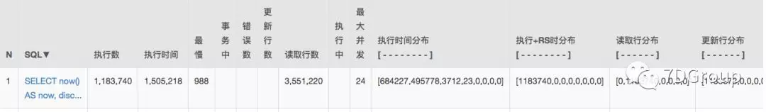

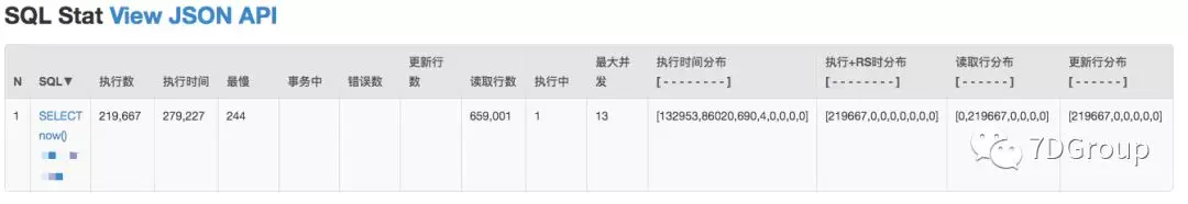

数据库服务器因为需要跳板机登录,我也没有看,但是有 Druid Monitor,先看慢不慢吧。
还好,还好。超过 50 %的执行时间在 0-10 ms,但是 10-100ms 也不算少。
哎呀,100ms 嘛,这个值很尴尬呀,不多不少的。

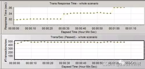

我们再来看看前端的曲线,再来说这个 100ms 是多还是少?
一开始的时候响应时间这个业务的响应时间只有 20ms。
现在再来感觉一下,这个 100 ms是多还是少呢?那还用问!肯定是多呀!

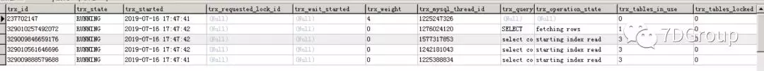

于是我就登录到数据库上看看sql执行的到底快不快。
通过不断的检查 trx 和 wait、lock 表。如下:
检查了很多次,并没有发现太慢的。有人说,100ms 手工根本查不出来。
Yes! You are totally right!
所以我也同时检查了 wait 和 lock,如果因为等待,至少我能看得到。有人说,你为什么不用其他监控数据库的工具?
因为,因为,这也不是我的项目呀,他们没配置,只有个 SQL 客户端工具连上,有什么办法,只能手工查查喽。
但是在这里还是要说明一下的,真正的性能分析过程中,这样的手段还是过于粗糙了,还要全局监控数据库的工具才好。
不过大概也可以判断没有问题。(这里留下一个扣!)

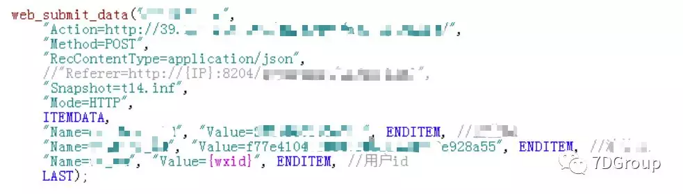

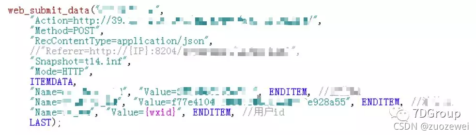

于是,我打开脚本看了一眼。咦,这为什么是公网 IP?
公网 IP 都能跑出这么高的 TPS,也真是不容易。
换成内网IP吧。

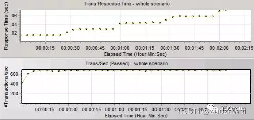

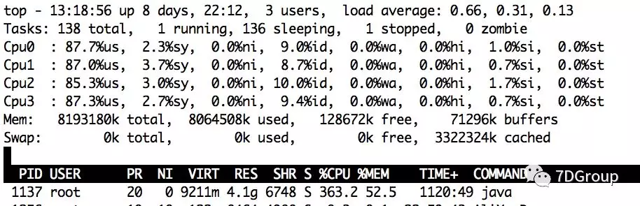

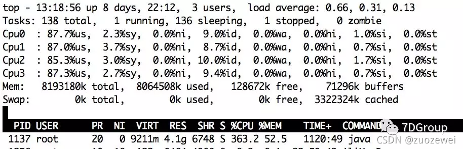

之后的结果是:
TPS能达到 680 左右。
应用服务器 CPU 呢?
能用到这么高,也应该满足了吧。
SQL 执行差不多还是那么快。
如果从测试需求上来看,这个 TPS 也不错了。
