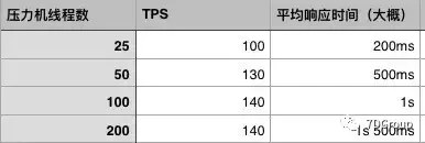

今天在压力过程中,一兄弟说压力上不去了,TPS 随着用户数的增加居然没有一点上升的趋势,响应时间倒是乐呵呵的上去了。结果如下(大概的数据,当时我只是随手记在了本子上,主要看趋势):
两个同事为了这个瓶颈在哪里找了大半天时间,因为之前我说过,系统瓶颈的分析要找到具体的原因才能跟其他团队沟通,不然别人问起来为什么回答不上来,显得团队能力不够强似的。

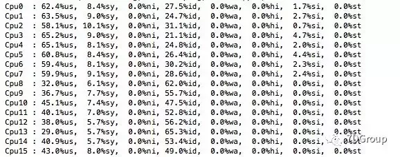

  • 查了被测主机的情况,只有 us CPU 用的高,50%左右;

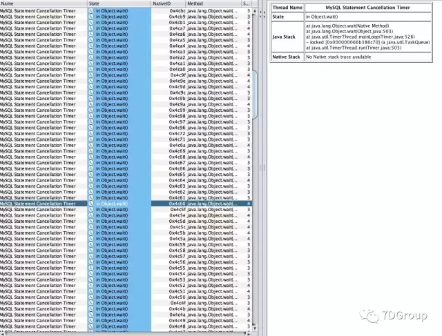

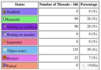

  • 查了应用的进程的状态,也打了 java thread dump 来看,看到有大量的 connection 等待。如下图所示:
上面是全是 object.wait 状态的,还有一些 running 的是这样的:
- locked <0x000000066885da80> (a java.io.BufferedInputStream)

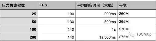

带宽就这么多吗?有这个意识之后,我就让人把压力停了,先测一下网络带宽。然后就 iperf 了一下,结果带宽只有 300 多M。嗯?怎么只有 300 多M?又被公有云给公有了吗?
于是就把数据中心的人叫过来问了一下,他们说这个共享的带宽,可能 300M 已经不算小了。
为了验证这一点,做了如下测试:
看来公有云的网络吞吐量确实只能这样了。
