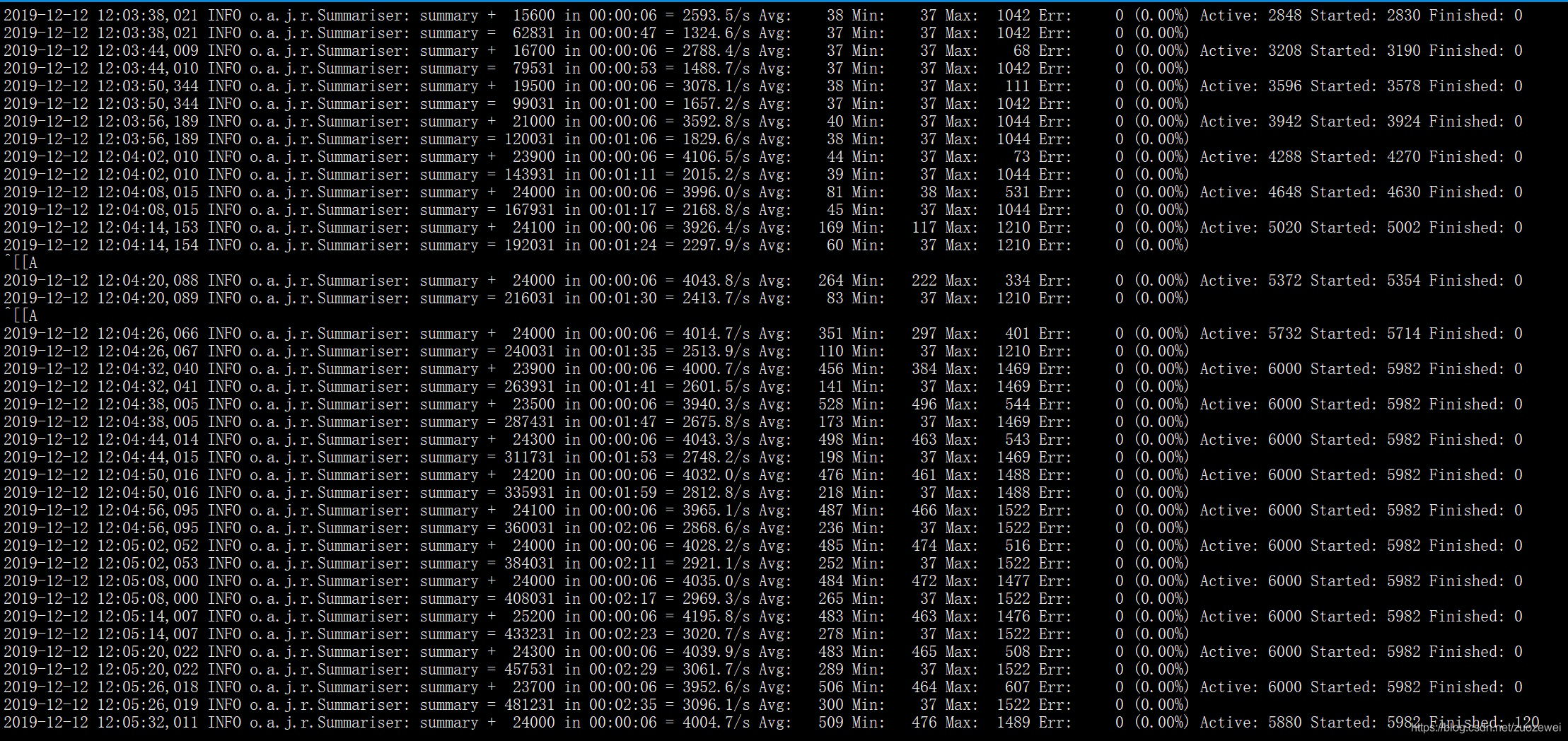

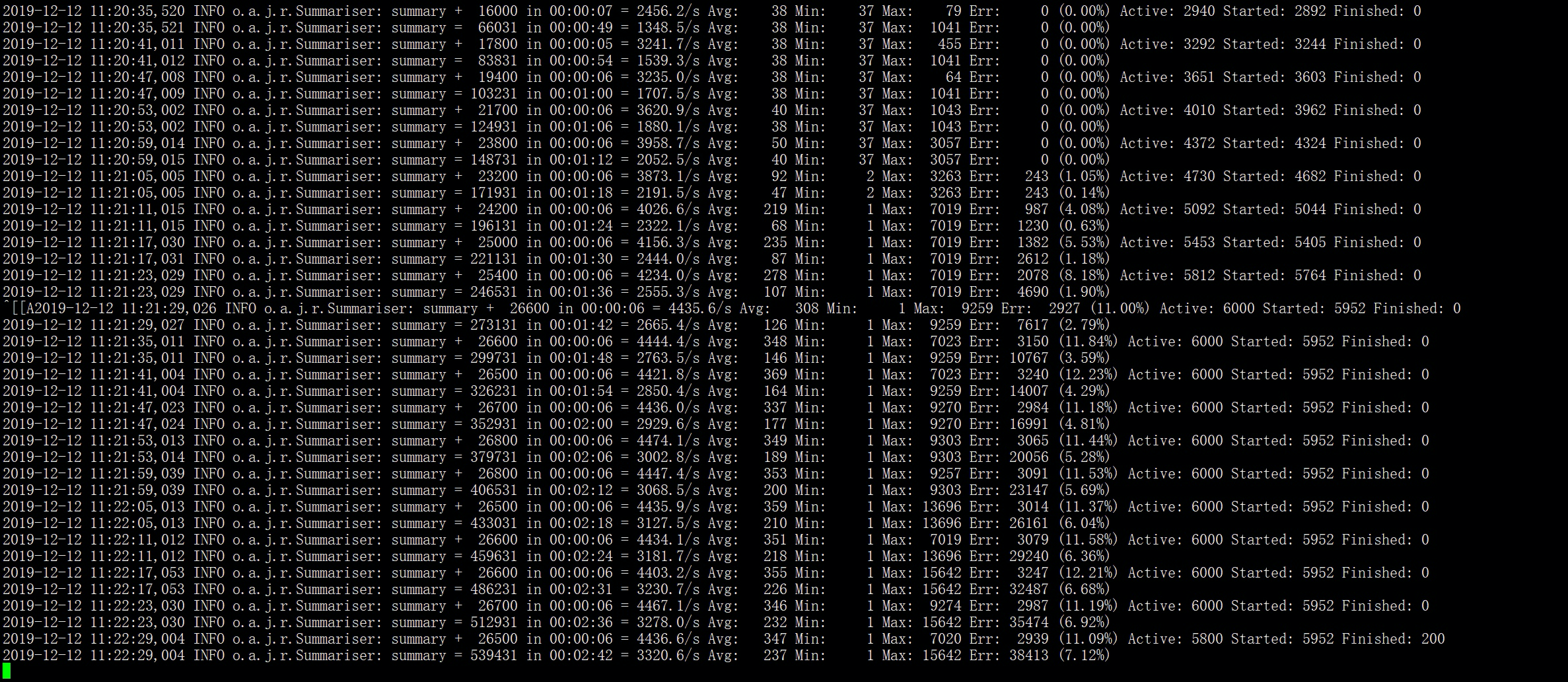

第一次压测
以 6000 线程并发,加 1 秒的等待,对挡板服务发起压力,压测结果如下:
PS:应客户要求,为了模拟真实业务场景,用较大并发进行测试。

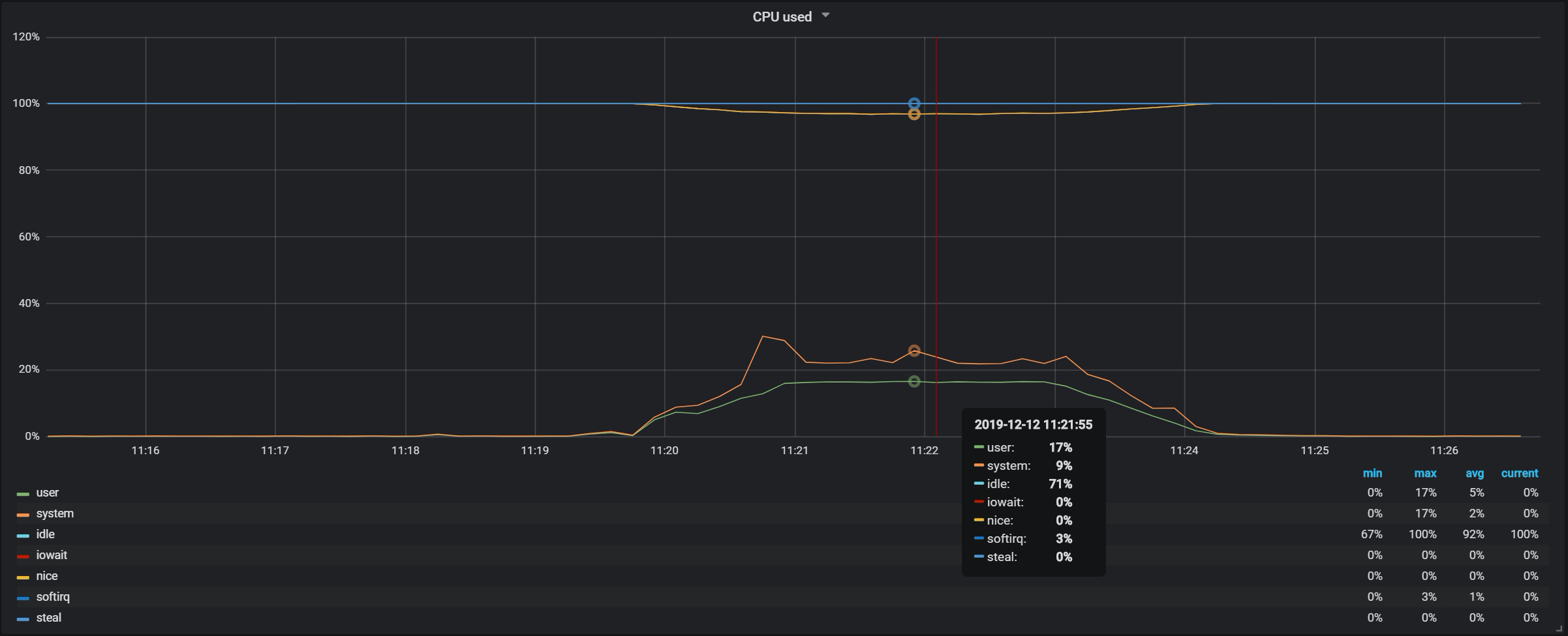

通过上图可以看出,当系统吞吐量也就是 TPS 达到 3800 左右的时候,系统开始出现部分请求失败,继续压一段时间后,报错没有减少,且有增多的趋势。这是什么原因导致的呢,接着我也观察了下,系统的资源使用情况,发现 CPU 也不是很高,那可以先排除系统 CPU 资源的问题。

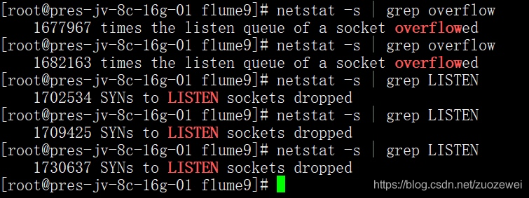

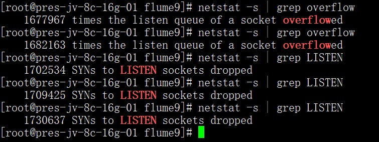

这样的话,问题就很明显了,接下来看下 TCP 连接队列的溢出数据统计情况,命令为:“netstat -s
# 查看TCP半连接队列溢出:
netstat -s | grep LISTEN
# 查看TCPaccept队列溢出:
netstat -s | grep overflow

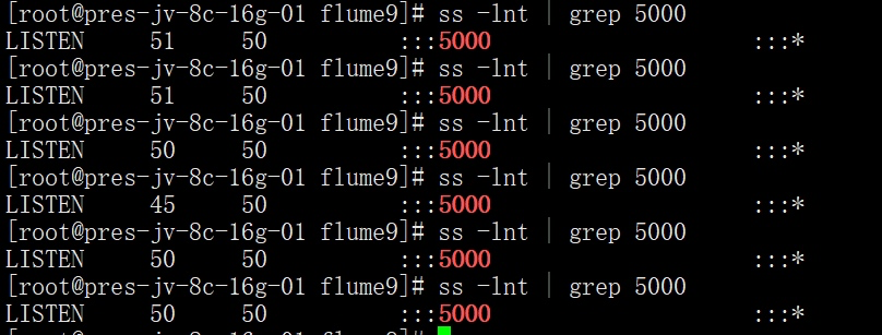

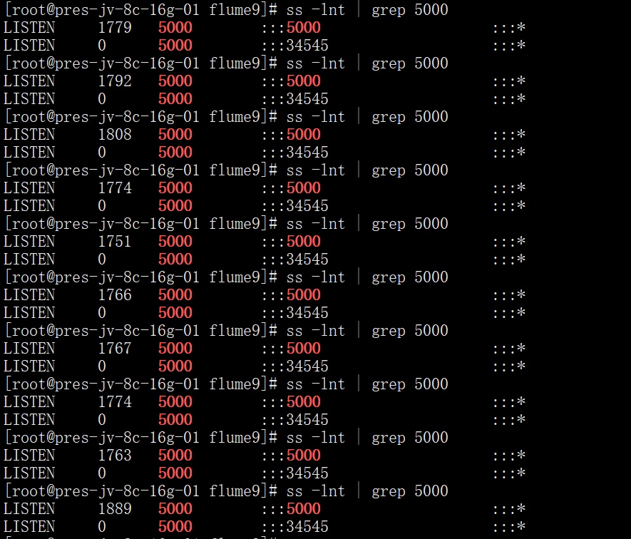

通过反复敲命令,可以看出这个 overflow 的值一直在增加,那么这个现象说明 server 的 TCP 全连接队列的确是满了。这时候应该想到的是,全连接队列已经溢出了,下一步就应该看一下,全连接队列的占用情况,命令为:

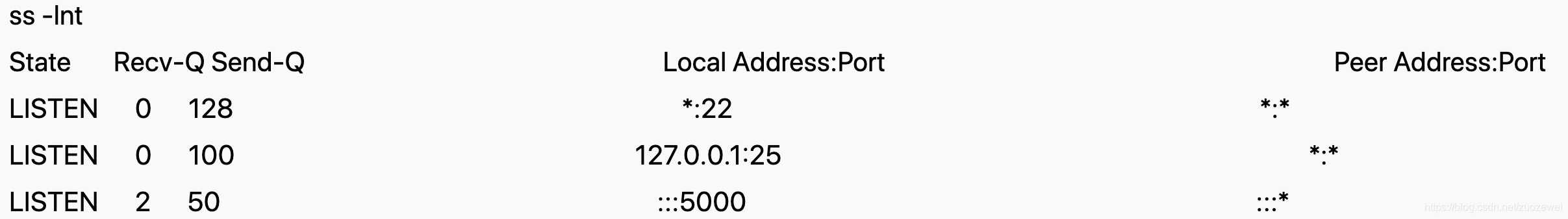

参数说明:
  • Recv-Q:全连接当前长度
  • Send-Q:如果连接不是在建立状态,则是当前全连接最大队列长度

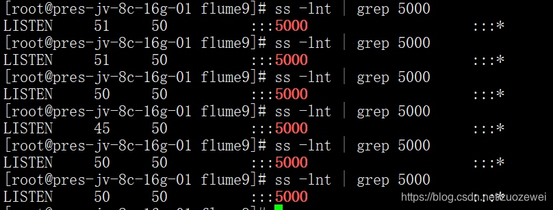

从上图第三列的 Send-Q 可以看出,5000 端口服务的全连接队列最大为 50,而 Recv-Q 为当前使用了多少。在压测过程中,查看指定端口的 TCP 全连接队列使用情况,如下:
上图可以看出,全连接队列几乎已经被占满,那么最终可以确定问题所在了。找到原因后,现在只要增大全连接队列的长度就可以了。

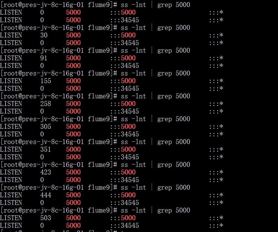

通过上面介绍的全连接队列中,我们知道全连接队列的大小为 backlog 和 somaxconn 的最小值,那么来看下 somaxconn 的取值。
可以看出 somaxconn 的值是很大的,那就只有通知开发,增加应用代码中的 backlog 的值来加大全连接队列的长度。

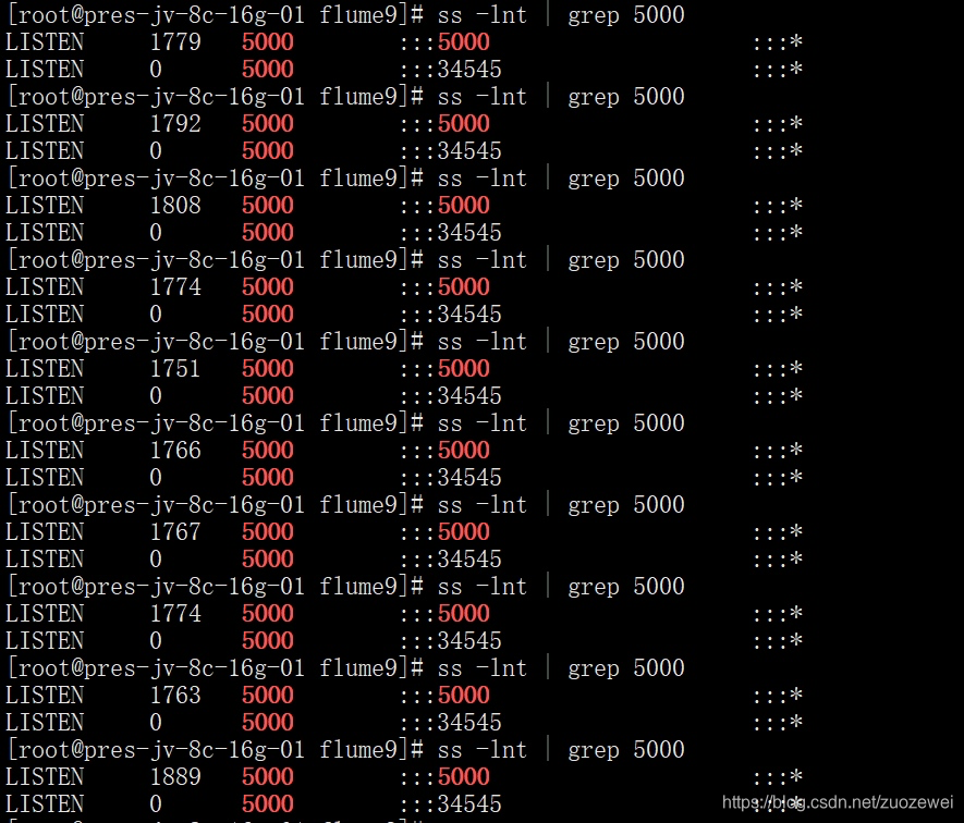

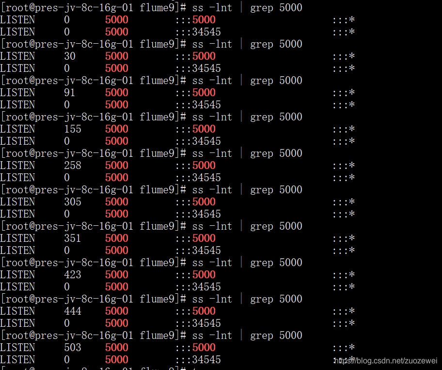

调大 backlog 值为 5000 后,再次压测
调整后的全连接队列如下图所示:

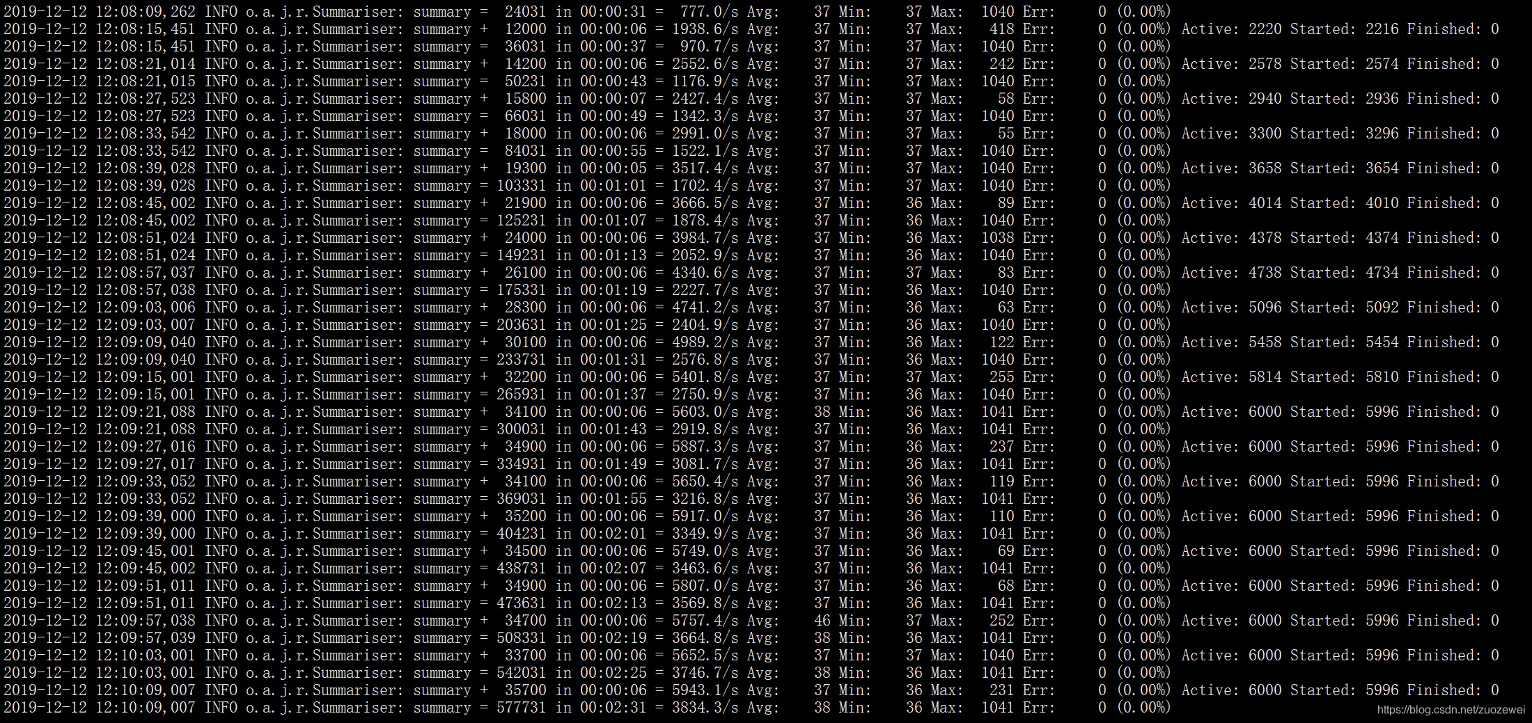

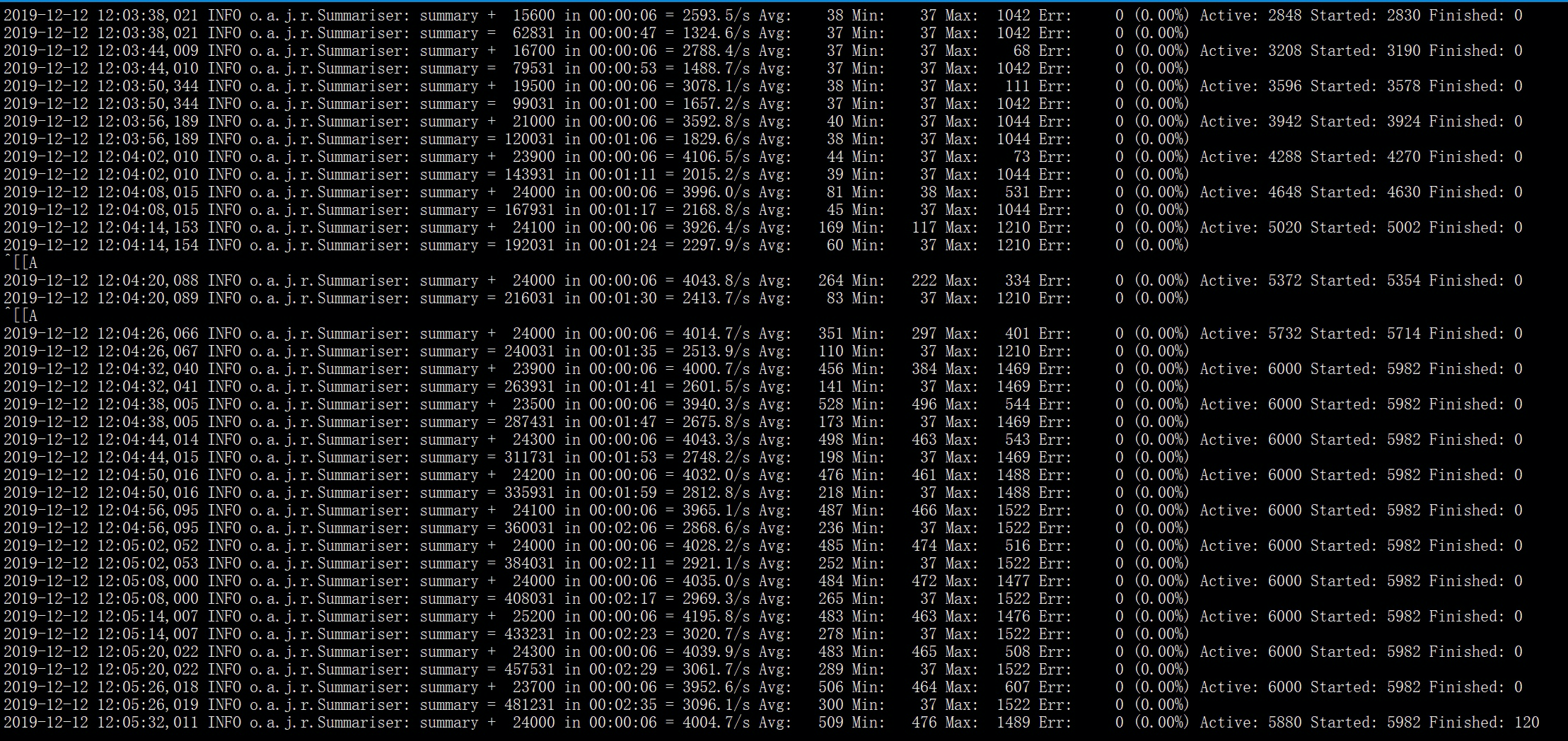

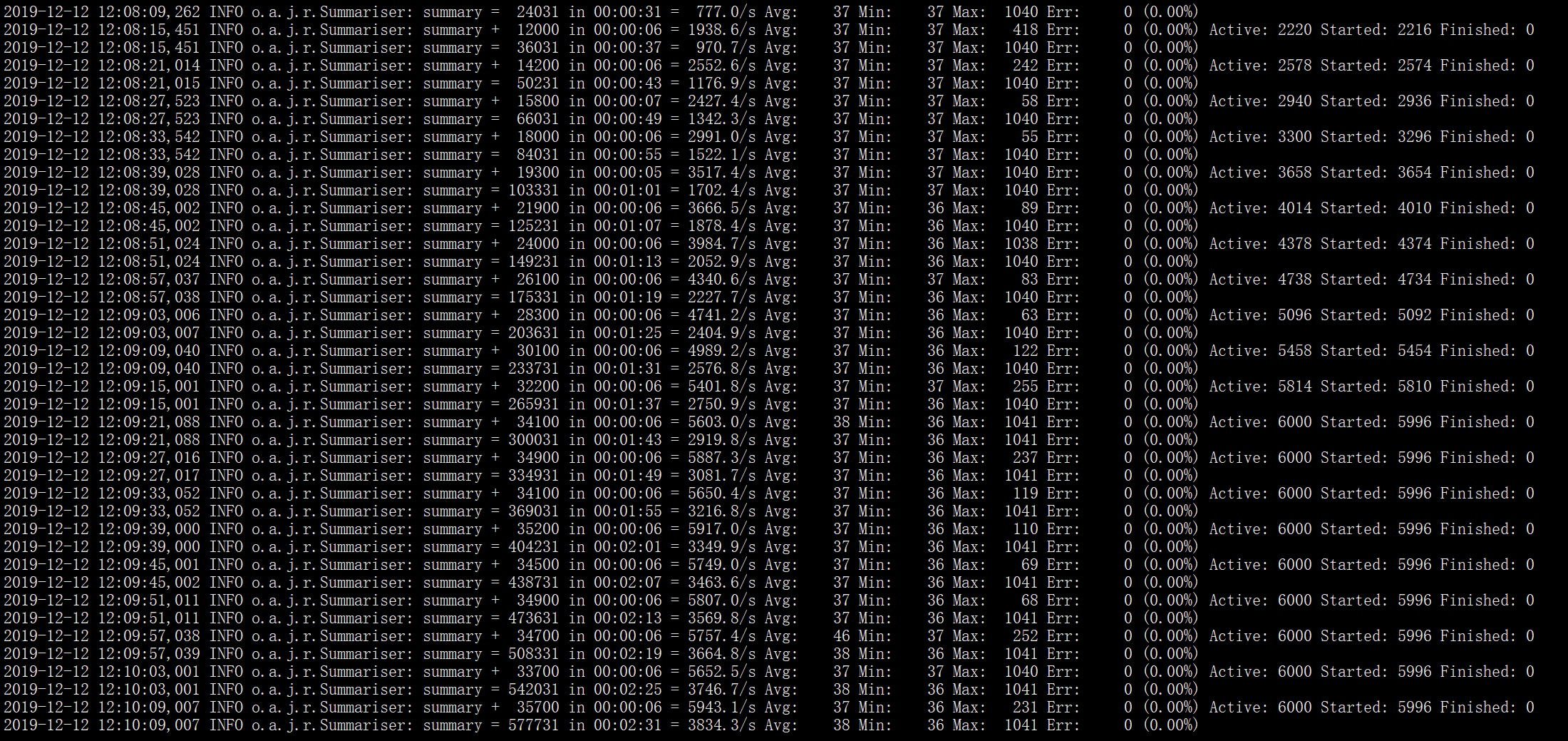

继续以 6000 并发对系统发起压力,测试结果如下:
从上面的测试结果数据看出,已经没有错误请求了,再次查看 TCP 全连接队列的使用情况,Recv-Q 的值也变得很大,但是仍小于 5000,这也说明之前的 50 的确太小,导致全连接队列被占满,最终影响系统性能,出现大量请求失败,到此,由 TCP 连接队列满导致的问题解决。
但是仔细看上面的 JMeter 的测试结果数据,发现当系统并发达到 4600 多后,再继续加大线程,系统的响应时间开始大幅度的增加,TPS增加趋势变缓,可以看出来此时系统仍存在瓶颈。

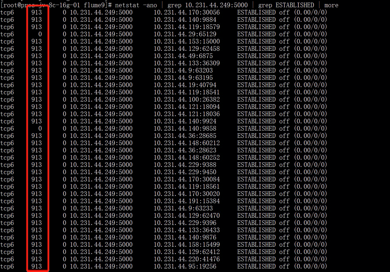

发现仍问题后,接着往下分析。系统没有报错,响应时间变长,导致系统吞吐量增长速度变慢。这时应该清楚的是,接下来该看什么。首先查看系统CPU使用情况,发现并不是很高,说明不是系统资源不够用而引起的问题。因为挡板服务本身没有什么业务逻辑,只是加了 35 ms的延时,那么如果响应时间变慢了,那么多半是由于网络传输出现阻塞导致。
所以使用命令:
netstat -ano | grep 10.231.44.249:5000 | grep ESTABLISHED | more
看下网络队列情况:
参数说明:
  • Send-Q:发送队列中没有被远程主机确认的 bytes 数;
  • Recv-Q:指收到的数据还在缓存中,还没被进程读取,这个值就是还没被进程读取的
  • bytes;一般是CPU处理不过来导致的。
可以看出图中标红列的数据不为 0,通过上面的解释可以判断出是系统 CPU 处理不过来了,但是CPU也没有被充分使用,那为什么会出现这种情况呢。接下我们就该看一下,CPU 在做什么。

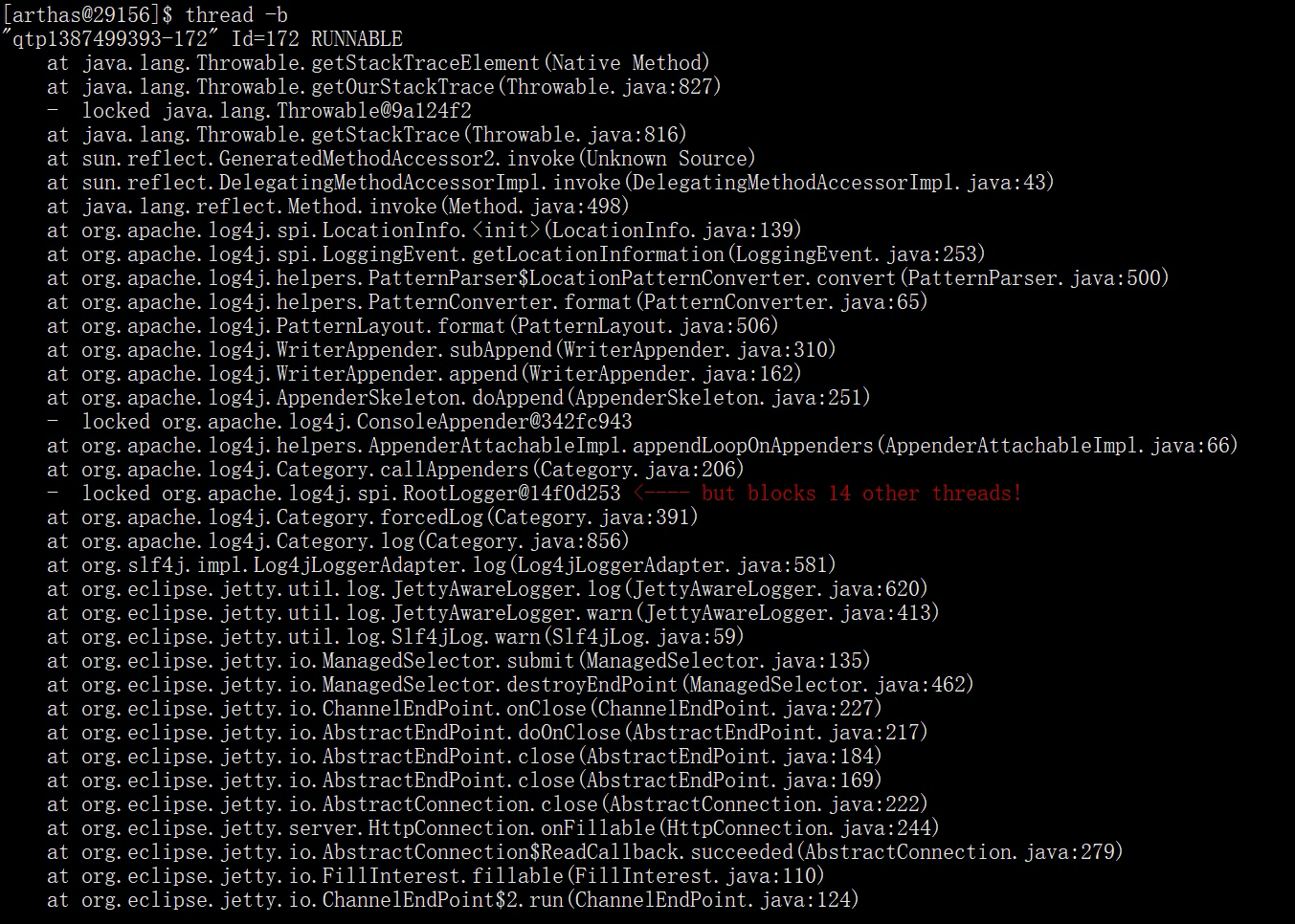

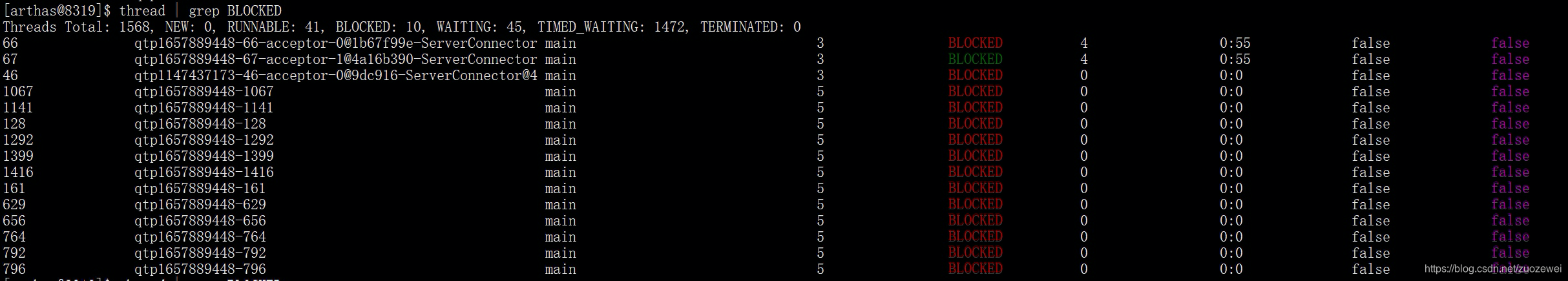

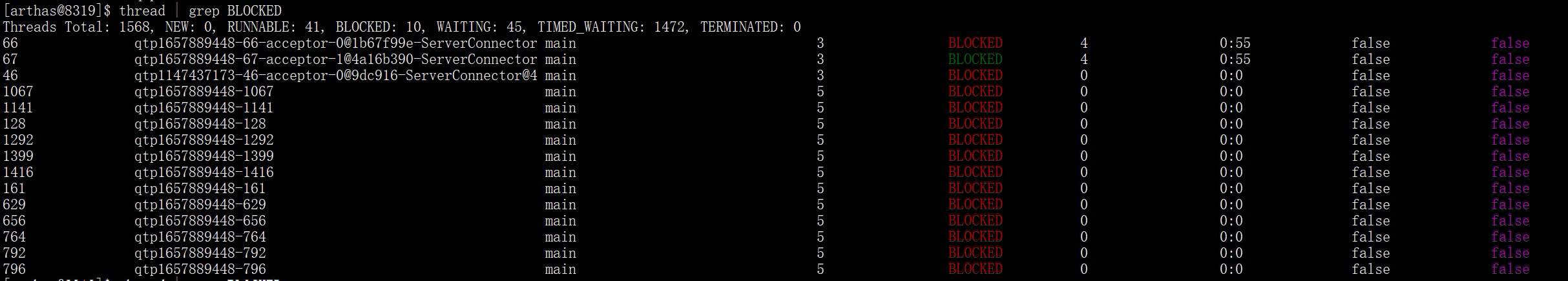

这里使用阿里的开源工具 arthas(arthas的安装及使用这里不过多介绍了),看下挡板服务是否存在线程的资源争用或者阻塞等,发现结果如下,存在大量的线程状态为 BLOCKED
命令:thread | grep BLOCKED

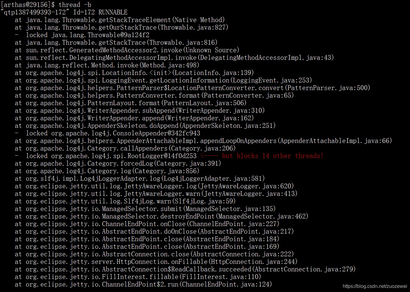

命令:thread -b
看到具体的线程栈信息后,问题就比较明显了,是一个写日志的锁导致出现线程阻塞,严重影响系统的处理能力。
