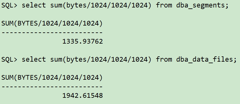

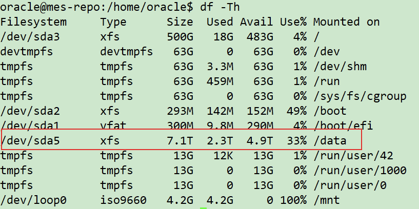

确认数据库大小
select sum(bytes/1024/1024/1024) from dba_segments;
select sum(bytes/1024/1024/1024) from dba_data_files;
确认目标端磁盘空间足够!

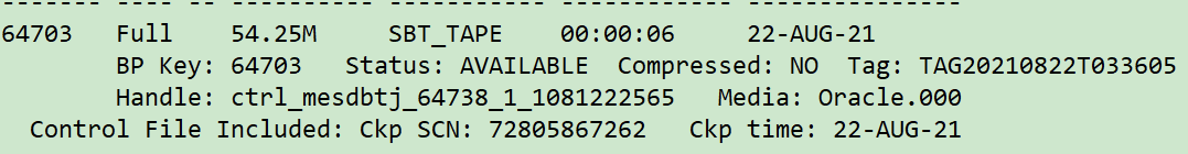

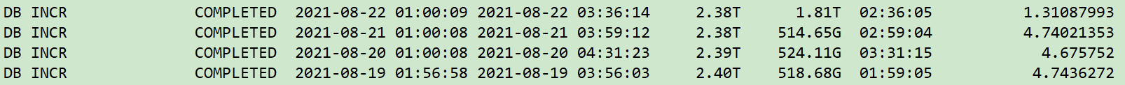

确认备份可用
--查询备份
set line222
set pagesize100
col status for a10
col input_type for a20
col INPUT_BYTES_DISPLAY for a10
col OUTPUT_BYTES_DISPLAY for a10
col TIME_TAKEN_DISPLAY for a10
select input_type,
       status,
       to_char(start_time,
               'yyyy-mm-dd hh24:mi:ss'),
       to_char(end_time,
       input_bytes_display,
       output_bytes_display,
       time_taken_display,
       COMPRESSION_RATIO
  from v$rman_backup_job_details
 where start_time > date '2021-08-10'
 order by 3 desc;
list backup of controlfile;
ctrl_mesdbtj_65271_1_1081487814
确认最新的有效备份,记录控制文件。

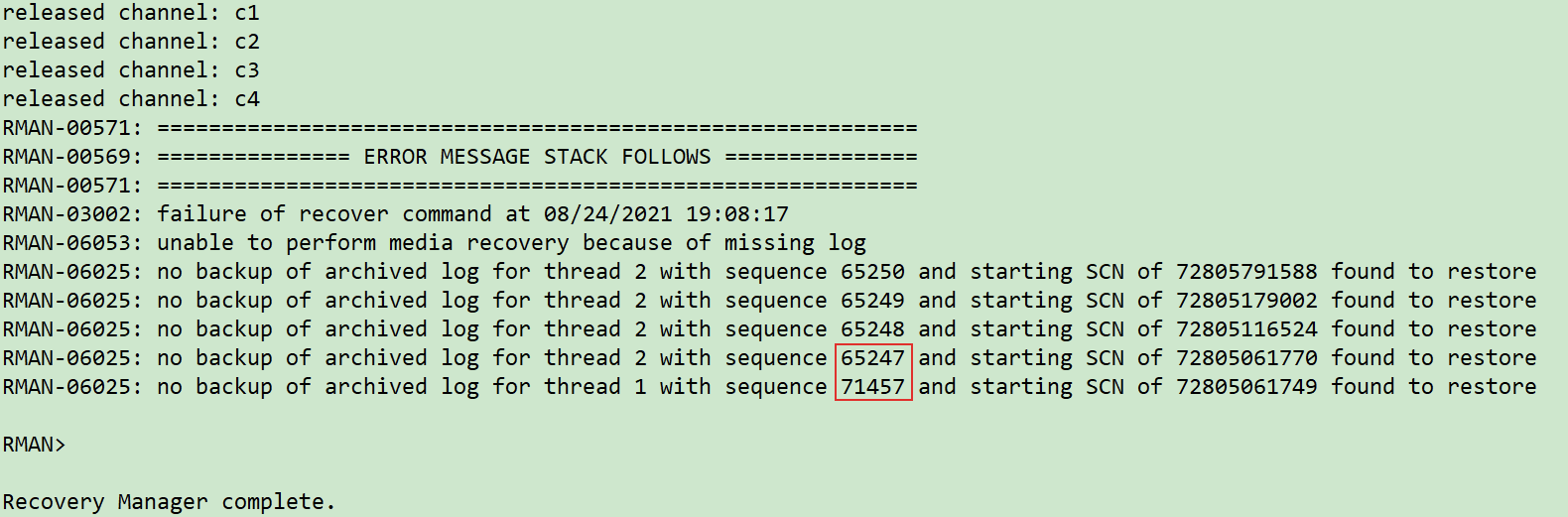

备份恢复完之后,由于缺少归档,所以需要追归档。
追归档日志
由于备份时间与当前时间存在较大时差,在获取当前源端的 scn 进行 recover 时,必然需要追大量的归档日志文件,为了减少 shareplex 积压,因此提前追归档日志到当前时间。
源端备份归档日志到当前最新:
backup archivelog from sequence 71457 until sequence 71986 thread 1;
backup archivelog from sequence 65247 until sequence 65780 thread 2;

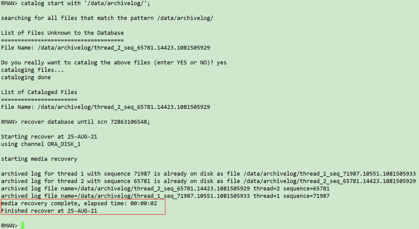

备份成功后拷贝至目标端,注册目录后执行 recover
catalog start with '/data/archivelog/';
recover database;

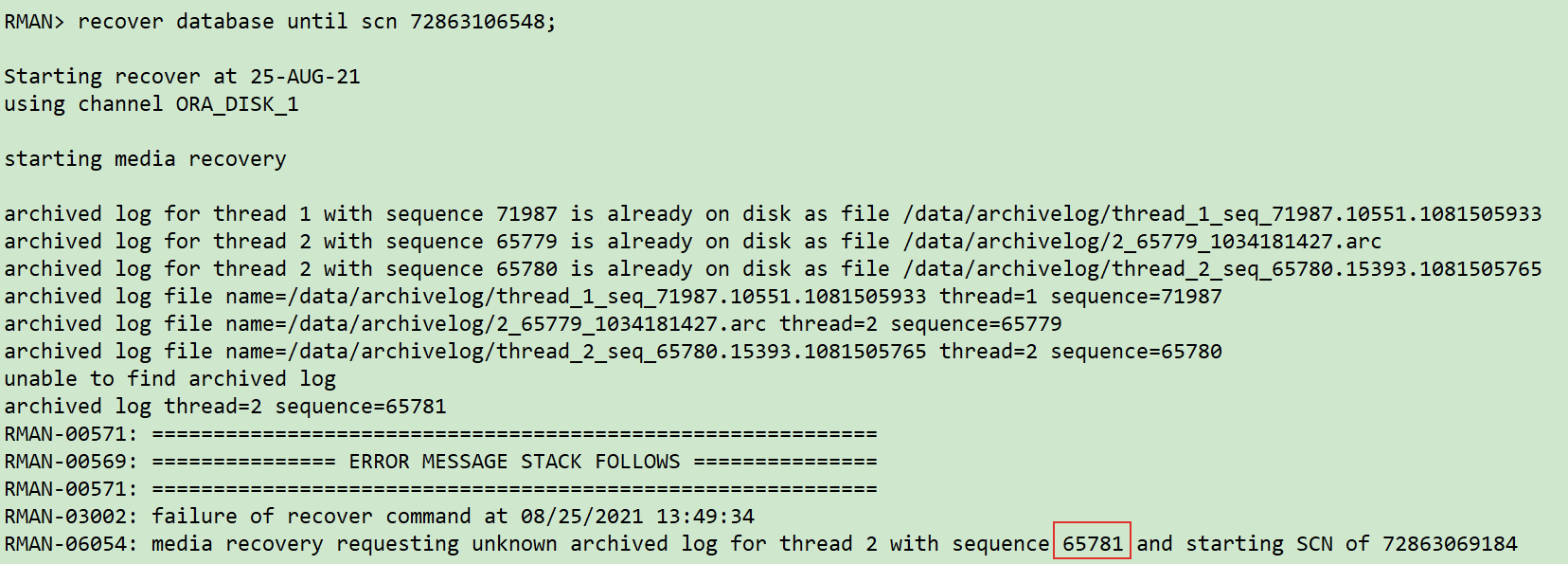

目标端 rman 恢复至指定 scn
recover database until scn 72863106548;
因为源端一直在运行,激活期间到SCN号必然会有新的归档产生,提示缺少归档日志,因此需要去源端拷贝缺少的归档日志,再次进行 recover。

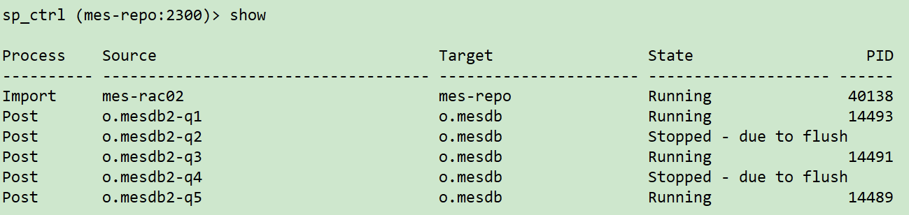

非必须操作,如果出现 hang 住的情况,需要在源端 shareplex 执行 flush 操作疏通通道:
flush o.mesdb2 to mes-repo queue q1
flush o.mesdb2 to mes-repo queue q2
flush o.mesdb2 to mes-repo queue q3
flush o.mesdb2 to mes-repo queue q4
flush o.mesdb2 to mes-repo queue q5
📢 注意: 源端执行过 flush 的通道,目标端 start post 之后需要再次执行 start post queue 指定队列名 ,否则无法开启 post。

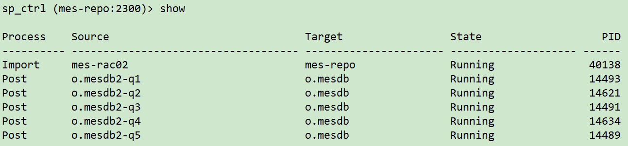

目标端开启 post 进程
sp_ctrl
start post
确保所有队列均已处于正常 running 状态。
由于目标端执行 reconcile 时 2,4 队列 hang 住,因此需要单独 start post queue 指定队列名 来开启:
start post queue q2
start post queue q4
状态已全部正常 running。
