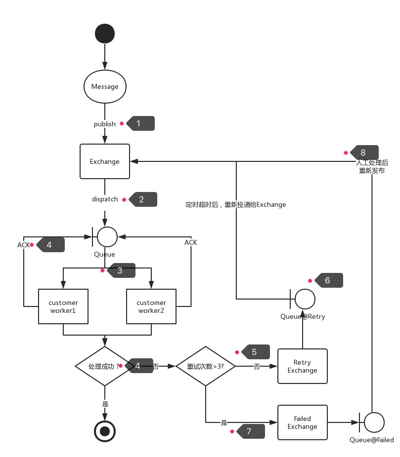

如果只是网络抖动 出现异常那么直接进入死信队列 那么是不合理的
这就可以使用延时重试队列
原理:
1.发送到业务队里 如果正常收到 正常运行
2.如果处理失败 重试  并投入延时队列 如果超过延时时间 重新投入业务队列
3.如果重试次数大于3 那么进入死信队列
