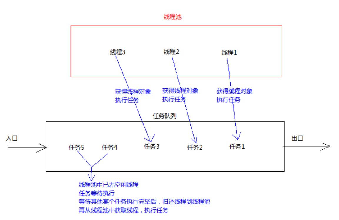

由于线程池中有很多操作都是与优化资源相关的, 我们在这里就不多赘述. 我们通过一张图来了解线程池的工作原理:
合理利用线程池能够带来三个好处:
  1. 降低资源消耗. 减少了创建和销毁线程的次数, 每个工作线程都可以被重复利用, 可执行多个任务
  2. 提高响应速度. 当任务到达时, 任务可以不需要的等到线程创建就能立即执行
  3. 提高线程的可管理性. 可以根据系统的承受能力, 调整线程池中工作线线程的数目. 防止因为消耗过多的内存, 而把服务器累趴下. 每个线程需要大约 1MB 内存, 线程开的越多, 消耗的内存也就越大, 最后死机
