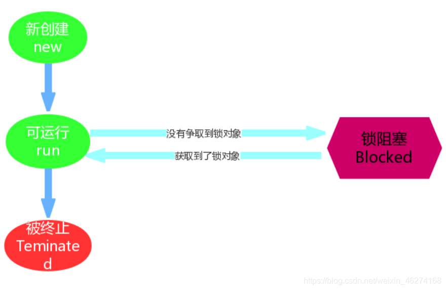

Blocked (锁阻塞)
Blocked 状态在 API 中的介绍为: 一个正在阻塞等待一个监视器锁 (锁对象) 的线程处于这一状态.
我们已经学完同步机制, 那么这个状态是非常好理解的了. 你如, 线程 A 与线程 B 代码中使用同一锁, 如果线程 A 获取到锁, 线程 A 进入到 Runnable 状态, 那么线程 B 就进入到 Blocked 锁阻塞状态.
这是由 Runnable 状态进入 Blocked 状态. 除此 Waiting 以及 TIme Waiting 状态也会在某种情况下进入阻塞状态, 而这部分内容作为扩充知识点带大家了解一下.
Blocked 线程状态图

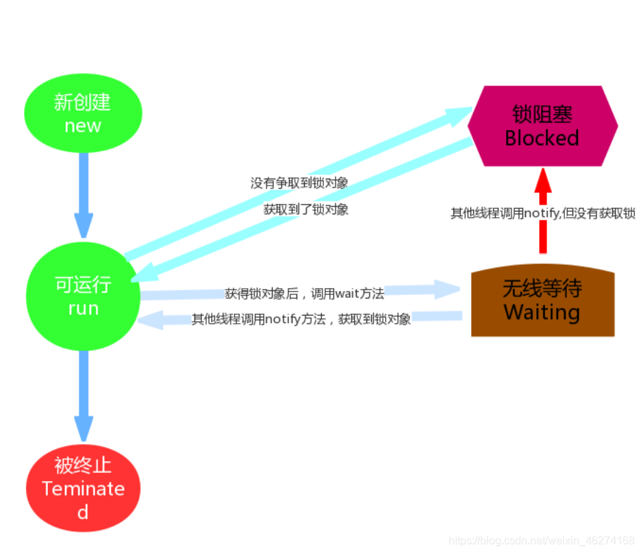

通过上述案例我们会发信, 一个调用了某个对象的 Object.wait 方法的线程会等待另一个线程调用此对象的 Object.notify() 方法 或 Object.notifyAll() 方法.
其实 waiting 状态并不是一个线程的操作, 它体现的是多个线程之间的通信. 可以理解为多个线程之间的协作关系, 多个线程会争取锁, 同时相互之间又存在协作关系. 就好比在公司里你和你同事们, 你们可能存在晋升时的竞争, 但更多时候你们更多是一起合作以完成某些任务.
当多个线程协作时, 比如 A, B 线程. 如果 A 在线程在 Runnable (可运行) 状态中调用了 wait() 方法那么 A 线程就进入了 Waiting (无限等待) 状态, 同时失去了同步锁. 假如这个时候 B 线程获取到了同步锁, 在运行状态中调用了 notify() 方法, 那么就会将无限等待的 A 线程唤醒. 注意是唤醒, 注意是唤醒, 如果获取到锁对象, 那么 A 线程唤醒后进入 Runnable (可运行) 状态. 如果没有获取锁对象, 那么就进入到 Blocked (锁阻塞状态).
Waiting 线程状态图

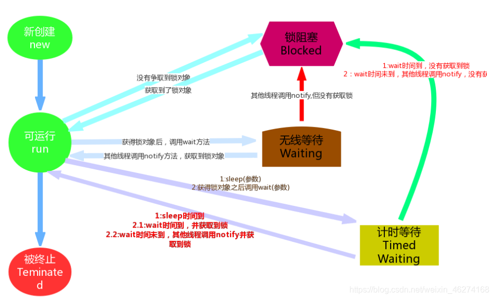

补充知识点
到此为止我们已经对线程状态有了基本的认识. 想要有更多的了解. 详情可以见下图:
我们在翻阅 API 的时候会发现 Timed Waiting (计时等待) 与 Waiting (无限等待) 状态练习还是很紧密的. 比如 Waiting (无限等待) 状态中 wait 方法是空参的, 而 timed waiting (计时等待) 中 wait 方法是带参的. 这种带参的方法, 其实是一种倒计时操作, 相当于我们生活中的小闹钟. 我们设定好时间, 到时候通知, 可是如果提前得到 (唤醒) 通知, 那么设定好时间再通知就显得多此一举了. 那么这种设计方案其实是一举两的. 如果没有得到 (唤醒) 通知, 那么线程就处于 Timed Waiting 状态, 直到倒计时完毕自动醒来. 如果在倒计时期间得到 (唤醒) 通知, 那么线程从 Timed Waiting 状态立刻唤醒.
