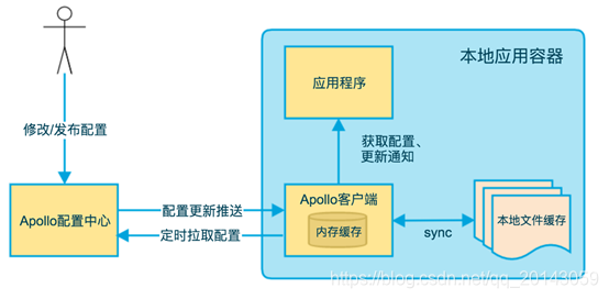

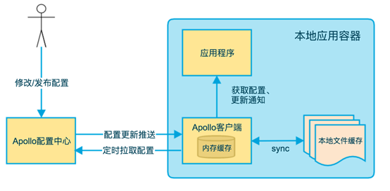

Apollo运行过程
客户端设置
上图简要描述了Apollo客户端的实现原理:
  1. 客户端和服务端保持了一个长连接,从而能第一时间获得配置更新的推送。(通过Http Long Polling实现)
  2. 客户端还会定时从Apollo配置中心服务端拉取应用的最新配置。
    • 这是一个fallback机制,为了防止推送机制失效导致配置不更新
    • 客户端定时拉取会上报本地版本,所以一般情况下,对于定时拉取的操作,服务端都会返回304 - Not Modified
    • 定时频率默认为每5分钟拉取一次,客户端也可以通过在运行时指定System Property: apollo.refreshInterval来覆盖,单位为分钟。
  3. 客户端从Apollo配置中心服务端获取到应用的最新配置后,会保存在内存中
  4. 客户端会把从服务端获取到的配置在本地文件系统缓存一份
    • 在遇到服务不可用,或网络不通的时候,依然能从本地恢复配置
  5. 应用程序可以从Apollo客户端获取最新的配置、订阅配置更新通知

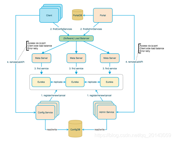

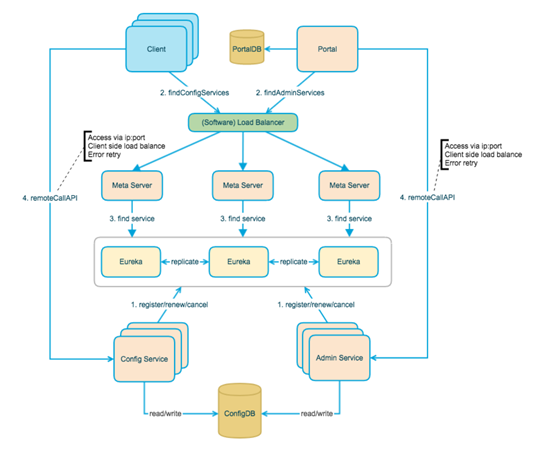

总体设计
上图简要描述了Apollo的总体设计,我们可以从下往上看:
  • Config Service提供配置的读取、推送等功能,服务对象是Apollo客户端
  • Admin Service提供配置的修改、发布等功能,服务对象是Apollo Portal(管理界面)
  • Config Service和Admin Service都是多实例、无状态部署,所以需要将自己注册到Eureka中并保持心跳
  • 在Eureka之上我们架了一层Meta Server用于封装Eureka的服务发现接口
  • Client通过域名访问Meta Server获取Config Service服务列表(IP+Port),而后直接通过IP+Port访问服务,同时在Client侧会做load balance、错误重试
  • Portal通过域名访问Meta Server获取Admin Service服务列表(IP+Port),而后直接通过IP+Port访问服务,同时在Portal侧会做load balance、错误重试
  • 为了简化部署,我们实际上会把Config Service、Eureka和Meta Server三个逻辑角色部署在同一个JVM进程中

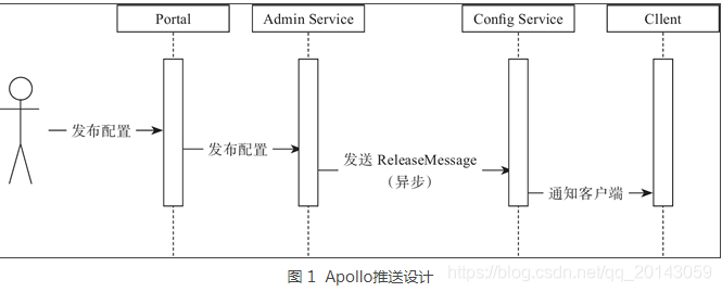

个人理解:client为8070页面入口 而portal是用户管理入口 配置发布后会推送到8070页面 流程如下:
配置发布后的实时推送设计
配置中心最重要的一个特性就是实时推送,正因为有这个特性,我们才可以依赖配置中心做很多事情。如图 所示。
