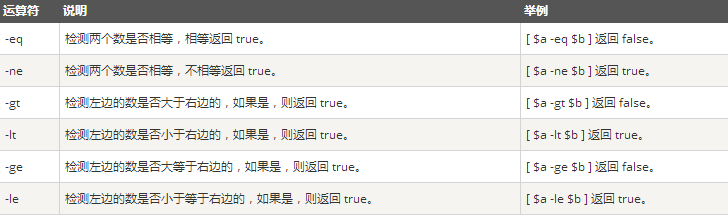

关系运算符
关系运算符只支持数字,不支持字符串,除非字符串的值是数字。
假定变量 a 为 10,变量 b 为 20
这里写图片描述
栗子
#!/bin/bash
a=10
b=20
if [ $a -eq $b ]
then
   echo "$a -eq $b : a 等于 b"
else
   echo "$a -eq $b: a 不等于 b"
fi
if [ $a -ne $b ]
then
   echo "$a -ne $b: a 不等于 b"
else
   echo "$a -ne $b : a 等于 b"
fi
if [ $a -gt $b ]
then
   echo "$a -gt $b: a 大于 b"
else
   echo "$a -gt $b: a 不大于 b"
fi
if [ $a -lt $b ]
then
   echo "$a -lt $b: a 小于 b"
else
   echo "$a -lt $b: a 不小于 b"
fi
if [ $a -ge $b ]
then
   echo "$a -ge $b: a 大于或等于 b"
else
   echo "$a -ge $b: a 小于 b"
fi
if [ $a -le $b ]
then
   echo "$a -le $b: a 小于或等于 b"
else
   echo "$a -le $b: a 大于 b"
fi

执行脚本,输出结果如下所示:
10 -eq 20: a 不等于 b
10 -ne 20: a 不等于 b
10 -gt 20: a 不大于 b
10 -lt 20: a 小于 b
10 -ge 20: a 小于 b
10 -le 20: a 小于或等于 b
