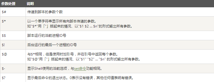

另外,还有几个特殊字符用来处理参数:
这里写图片描述
