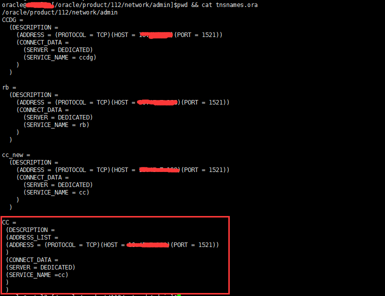

- 我们首先查看看下 tnsnames.ora文件

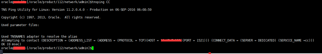

tnsping CC命令 检查下是否可以tnsping通,核对IP和端口以及实例名
数据库服务器端使用TNSNAMES.ORA中记录的连接串连接没有问题

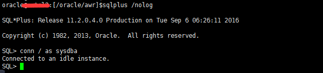

查看是否指定ORACLE_SID ,使用
echo $ORACLE_HOME和echo $ORACLE_SID确认系统当前的ORACLE_HOME和ORACLE_SID环境变量发现 ORACLE_SID未指定.......- 1

- 查看tnsnames.ora文件得到 $ORACLE_HOME\network\admin\tnsnames.ora
我们这里的ORACLE_SID为 CC

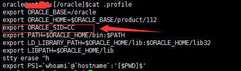

如果只想临时生效的话,直接在当前窗口 执行 export ORACLE_SID=CC,此时只对当前的bash登录session生效,重新打开的会话窗口依然无效。
export设置只对当前的bash登录session有效。这是存在内存里面的。
长期生效的话可以写入配置文件。之后source 配置文件 ,使其生效。
将ORACLE_SID等环境变量写入到系统profile中,确保系统profile文件内容的有效性;
设置RACLE_SID,重新尝试登录,解决。
