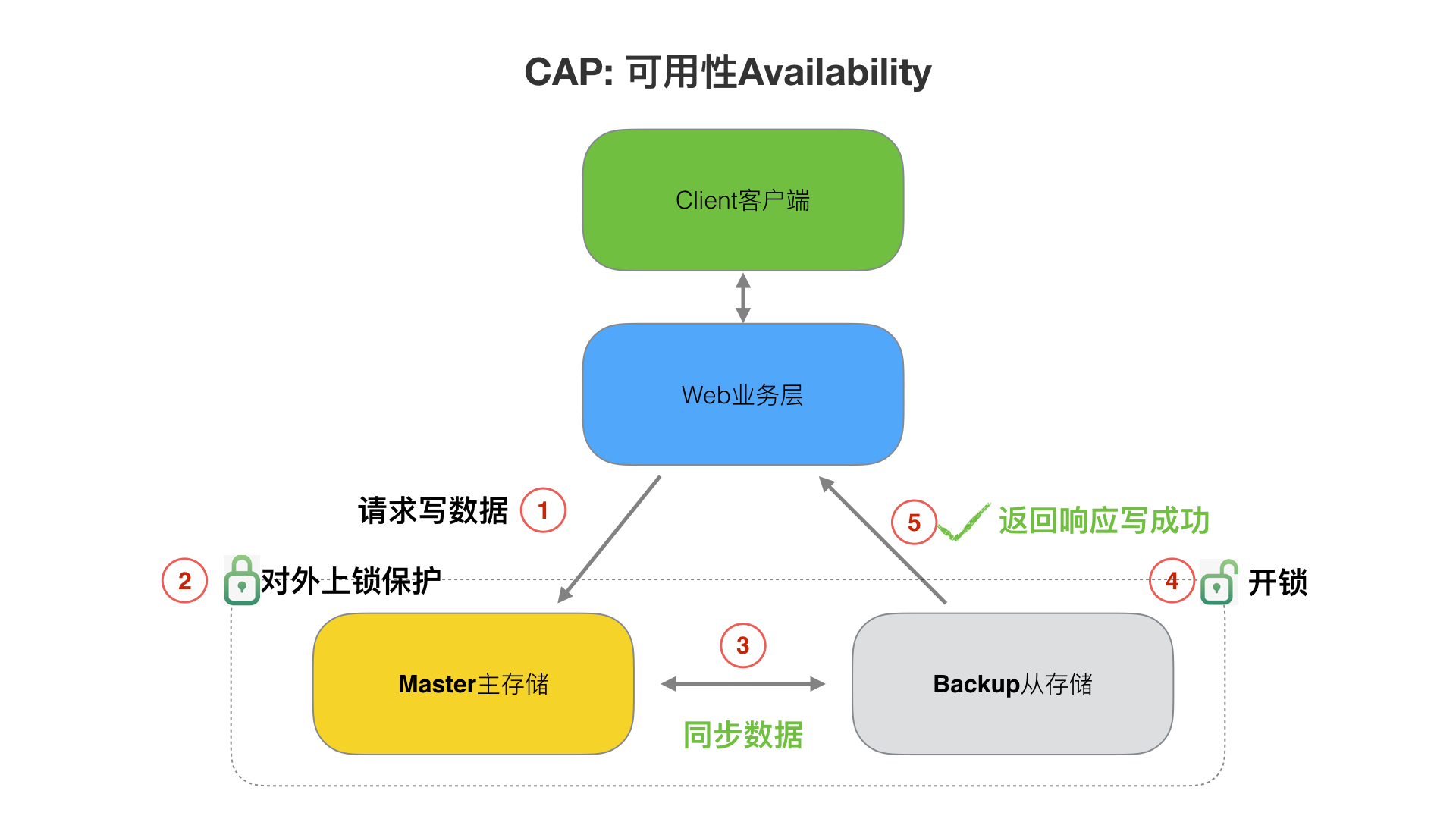

(1) 一致性Consistency
all nodes see the same data at the same time
一旦数据更新完成并成功返回客户端后,那么分布式系统中所有节点在同一时间的数据完全一致。
在CAP的一致性中还包括强一致性、弱一致性、最终一致性等级别,稍后我们在后续章节介绍。
一致性是指写操作后的读操作可以读取到最新的数据状态,当数据分布在多个节点上,从任意结点读取到的数据都是最新的状态。
一致性实现目标:
  • Web业务层向主Master写数据库成功,从Backup读数据也成功。
  • Web业务层向主Master读数据库失败,从Backup读数据也失败。
必要实现流程:
写入主数据库后,在向从数据库同步期间要将从数据库锁定,待同步完成后再释放锁,以免在新数据写入成功后,向从数据库查询到旧的数据。
分布式一致性特点:
  1. 由于存在数据同步的过程,写操作的响应会有一定的延迟。
  2. 为了保证数据一致性会对资源暂时锁定,待数据同步完成释放锁定资源。
  3. 如果请求数据同步失败的结点则会返回错误信息,一定不会返回旧数据。

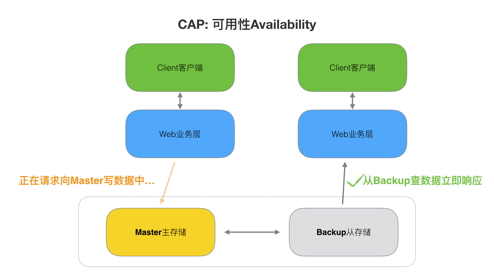

(2) 可用性(Availability)
Reads and writes always succeed
服务一直可用,而且是正常响应时间。
对于可用性的衡量标准如下:
可用性分类 可用水平(%) 一年中可容忍停机时间
容错可用性 99.9999 <1 min
极高可用性 99.999 <5 min
具有故障自动恢复能力的可用性 99.99 <53 min
高可用性 99.9 <8.8h
商品可用性 99 <43.8 min
可用性实现目标:
  • 当Master正在被更新,Backup数据库接收到数据查询的请求则立即能够响应数据查询结果。
  • backup数据库不允许出现响应超时或响应错误。
必要实现流程:
  1. 写入Master主数据库后要将数据同步到从数据库。
  2. 由于要保证Backup从数据库的可用性,不可将Backup从数据库中的资源进行锁定。
  3. 即时数据还没有同步过来,从数据库也要返回要查询的数据,哪怕是旧数据/或者默认数据,但不能返回错误或响应超时。
分布式可用性特点:
所有请求都有响应,且不会出现响应超时或响应错误。

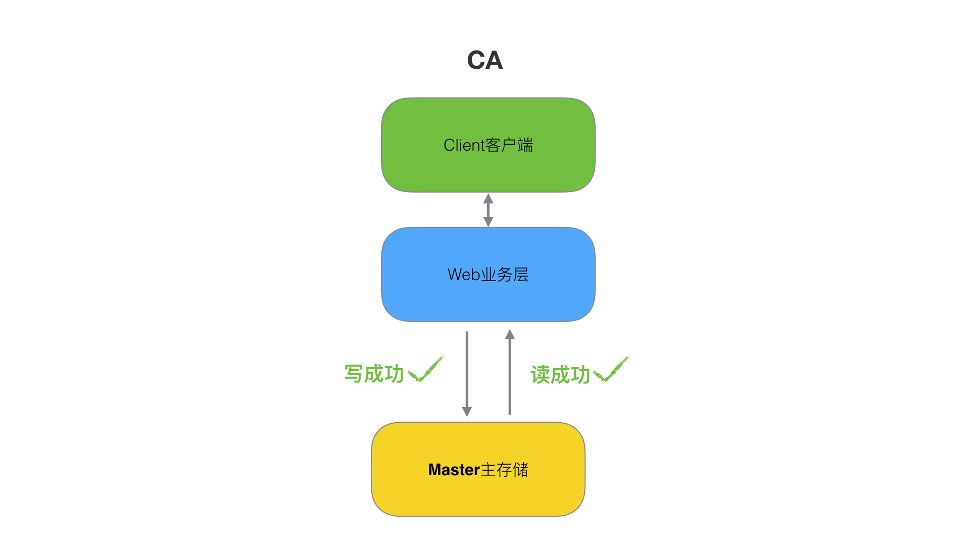

CA 放弃 P:
一个分布式系统中,不可能存在不满足P,放弃分区容错性(p),即不进行分区,不考虑由于网络不通或结点挂掉的问题,则可以实现一致性和可用性。那么系统将不是一个标准的分布式系统。我们最常用的关系型数据就满足了CA,如下:
主数据库和从数据库中间不再进行数据同步,数据库可以响应每次的查询请求,通过事务(原子性操作)隔离级别实现每个查询请求都可以返回最新的数据。
注意:
对于一个分布式系统来说。P是一个基本要求,CAP三者中,只能在CA两者之间做权衡,并且要想尽办法提升P。

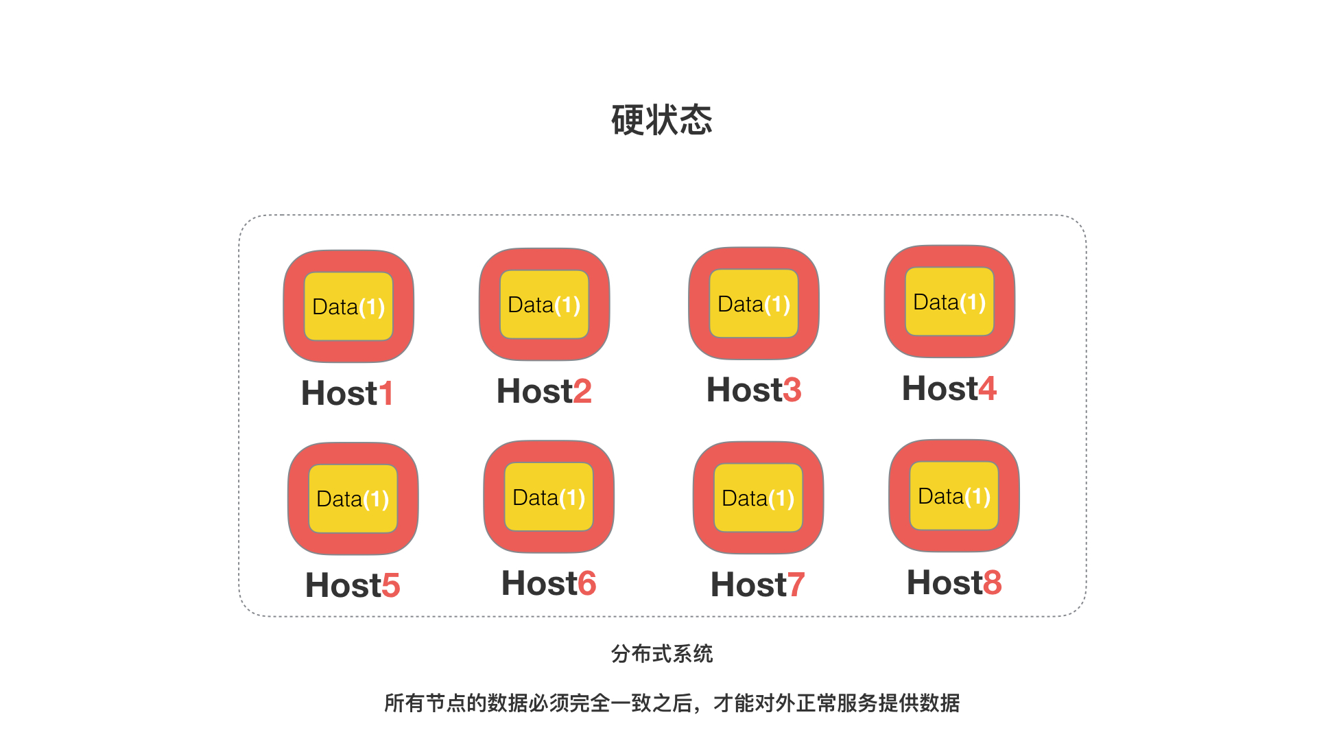

(3) Soft state(软状态)
  • 原子性(硬状态) -> 要求多个节点的数据副本都是一致的,这是一种"硬状态"
  • 软状态(弱状态) -> 允许系统中的数据存在中间状态,并认为该状态不影响系统的整体可用性,即允许系统在多个不同节点的数据副本存在数据延迟。
