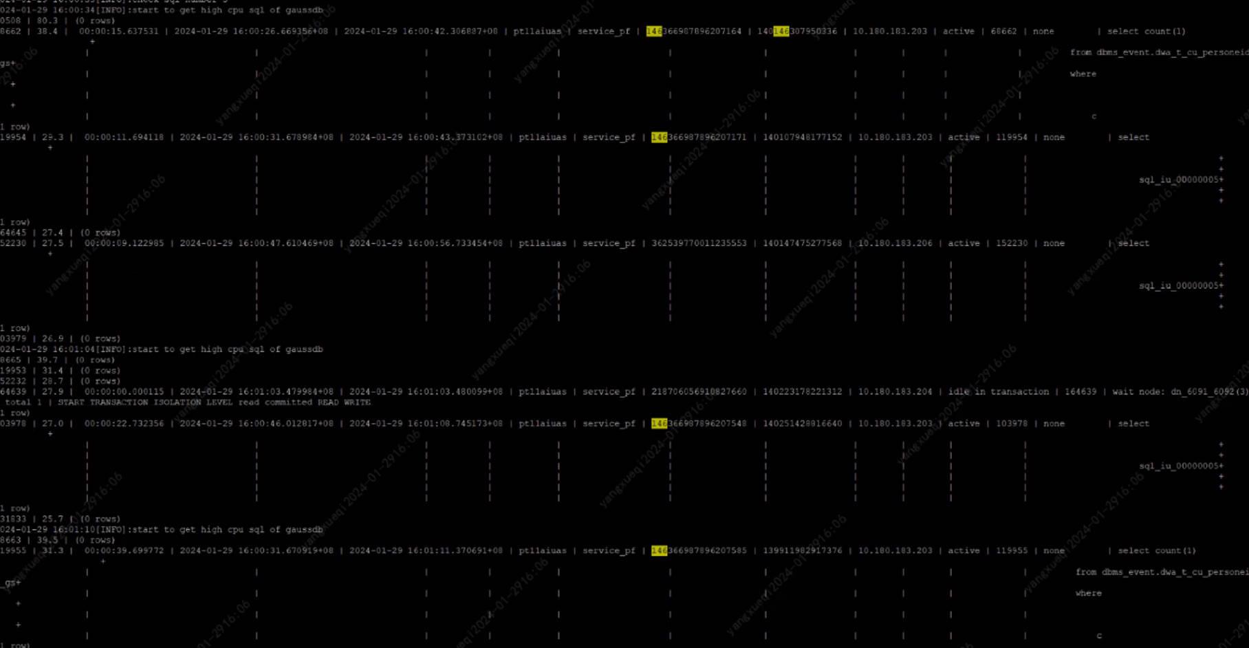

1.活跃语句100左右
2.Stream数最大10
3.Cpuwatcher脚本占CPU的语句都在40以下

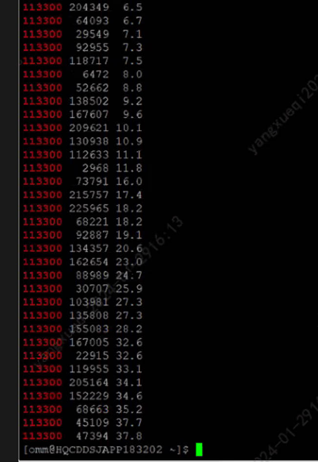

4.抓进程也抓不到高CPU的进程
ps H -eo pid,tid,pcpu|sort -n -k 3 |grep master

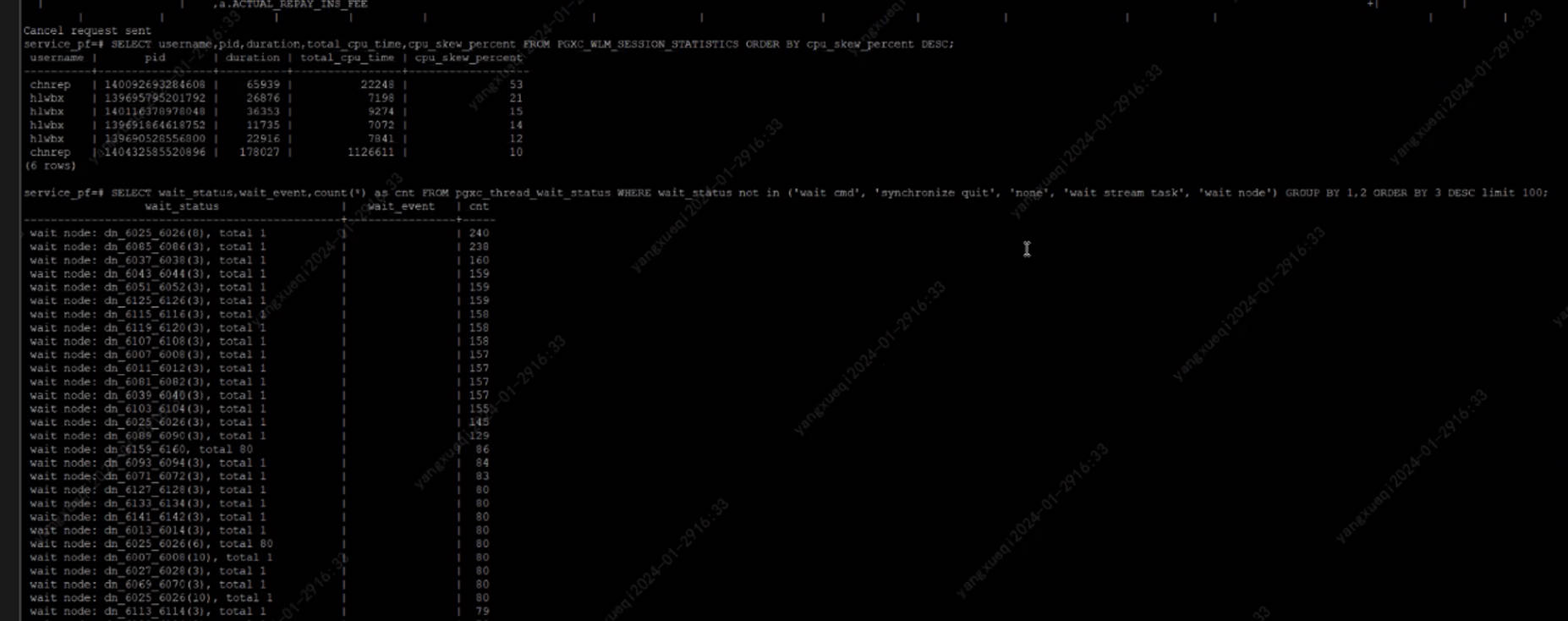

5.语句最长执行时间1hr;有线程等待和cpu倾斜:

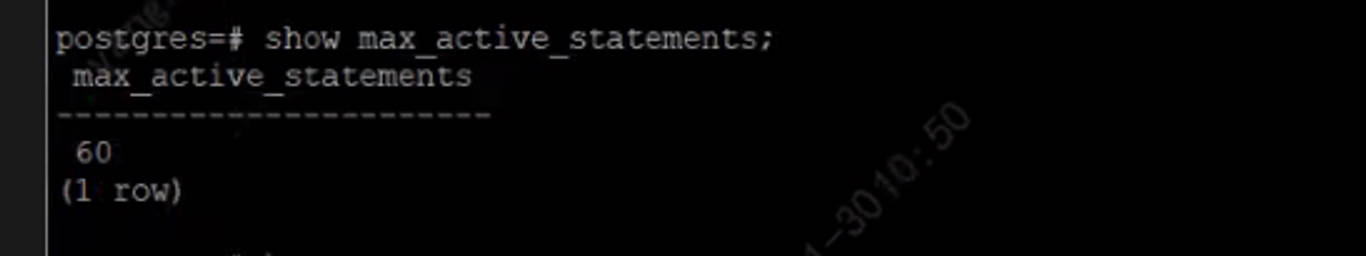

6.并发数60无改动

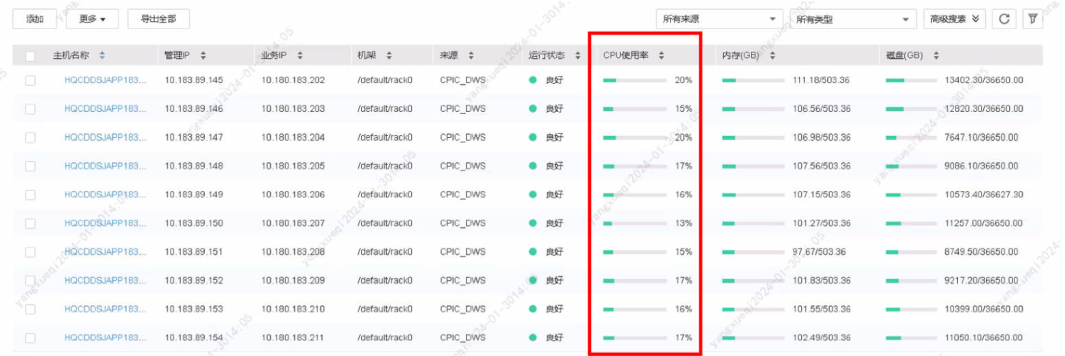

10. 查询实时查询的业务库的表数量,900+,全部做ANAYLZE后CPU降至20%以下:
