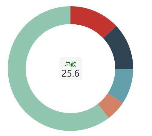

假设现在有这样一个饼图,中间需要显示数字:
这个总数是通过每个扇区计算出来的,计算结果要求保留两位小数。保留两位小数很简单,总数计算后,调用下toFixed(2)
就好了。但是这样会有个问题,如果结果是上面这样的25.6,保留两位小数后就是25.60,这个后面的0是不需要的。同理,如果计算结果是25.00,这个后面的00也是不需要的。
