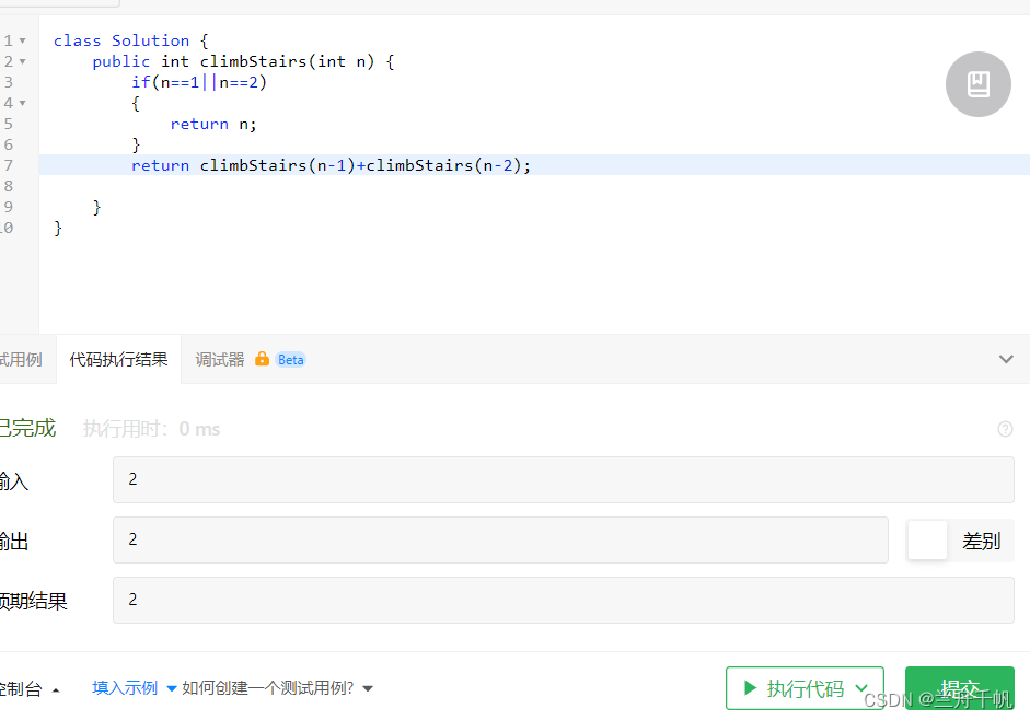

我们可以首先这样去做,是这样的一个逻辑
package leetcode;
 * @author 兰舟千帆
 * @version 1.0
 * @date 2022/7/30 9:37
public class CommonFactor {
        int  n = 10;
        function_count(n);
    public static int function_count(int n)
        if (n==1||n==2)
            return  n;
        return function_count(n-1)+function_count(n-2);

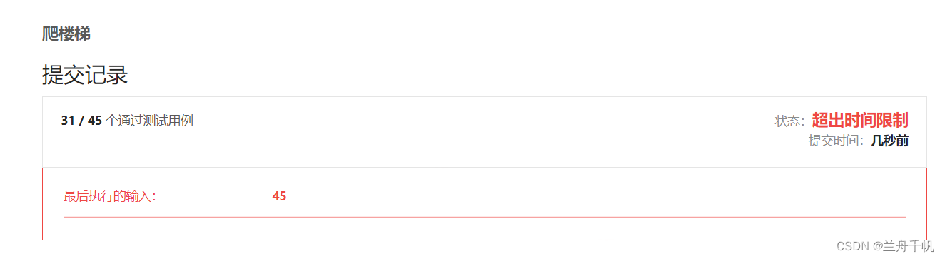

但是放在力扣的话,运行的话。
这样的话,力扣这里测试的话,就狐疑超出时间的限制。因为递归是比较消耗时间的。
其实可以思考一下,我们的递归简单的有没有去优化的方法,可以这样去思考一个问题,比如我们计算从第一层到第五层的方法数,我们需要在递归里面用f(4)+f(3),然后这两层就一直递归到借宿条件,所以这里存在重复的计算

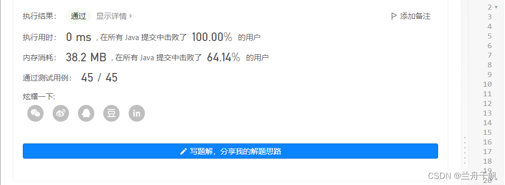

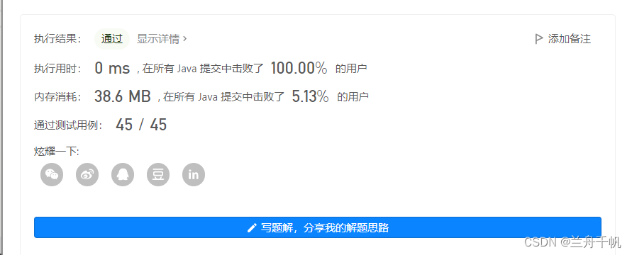

这样优化的递归毫不逊色。
上面这两种方法的话,本质上还是递归。递归的话,你可以去想象为一颗树,我们从树的根乡下对孩子和叶子进行遍历处理,最后再返回结果。这是一种至顶向下的方法。
我们可以采用至底向上累加的方法
class Solution {
    public int climbStairs(int n) {
//         Map<Integer,Integer> map = new HashMap<Integer,Integer>();
//         if(n==1||n==2)
//             return n;
//         else if(null!=map.get(n)){
//             return map.get(n);
//         }else{
//             int result =  climbStairs(n-1)+climbStairs(n-2);
//             map.put(n,result);
//               return result;
        int result =0;
        int n1 =2;
        int n2 =1;
        if (n==1||n==2)
            return n;
        for(int i=3;i<=n;i++)
            result = n1+n2;
            n2 = n1;
            n1 = result;
        return  result;

其实它很类似于反向的递归,但是这种方法比递归还好理解,非常的巧妙。
其实就类似于这样的树。最底部的就是1,2,然后依次累计上去,同时for循环里面存在一个复制和交换,这样就可以认为在B已经累加出来后,同时又指定了c,但是c的值我们已经计算出来了,就是上一个result返回的结果。依次类推。
但是力扣的解题大神总是出乎意料的牛逼,不过在牛逼的基础上其实还是懂得更多。
然后他就一直计算下去了,我打赌,他之前的方法一定是超时了,所以才这样去超出三界的方式去解题了。秀。
