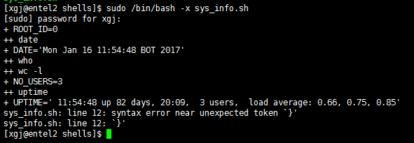

[xgj@entel2 shells]$  chmod +x sys_info.sh
[xgj@entel2 shells]$ sudo /bin/bash -x sys_info.sh
  • 1
  • 2
这里写图片描述
从上面的输出我们可以观察到,首先执行命令,然后其输出做为一个变量的值。
例如,先执行 date,其输出做为变量 DATE 的值。

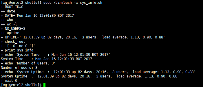

上面的命令不会产生任何输出,因为我们的脚本语法上正确。我们也可以再次跟踪脚本执行,它应该工作得很好:
  • 1
这里写图片描述

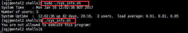

现在运行脚本。
$ sudo ./sys_info.sh
  • 1
这里写图片描述

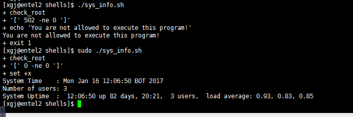

shell 跟踪执行的重要性
hell 脚本跟踪可以帮助我们识别语法错误,更重要的是识别逻辑错误。例如,在 sys_info.sh shell 脚本中的 check_root 函数,它用于确定用户是否为 root,因为脚本只允许由超级用户执行。
check_root(){
  if [ "$UID" -ne "$ROOT_ID" ]; then
    echo "You are not allowed to execute this program!"
    exit 1;
  fi

这里的check_root由 if 语句表达式 ["$ UID" -ne "$ ROOT_ID"] 控制的,一旦我们不使用合适的数字运算符(示例中为 -ne,这意味着不相等),我们最终可能会出一个逻辑错误。
假设我们使用 -eq (意思是等于),这将允许任何系统用户以及 root 用户运行脚本,因此是一个逻辑错误。
