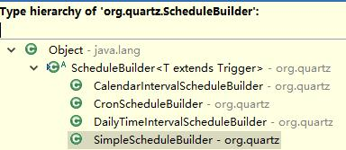

ScheduleBuilder 有多个变体,用于定义不同类型的周期。
这里写图片描述
