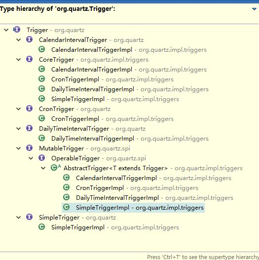

Trigger 触发器实现类
这里写图片描述
Trigger (org.quartz)
    |-CalendarIntervalTrigger (org.quartz) 日期触发器
    |   |-CalendarIntervalTriggerImpl (org.quartz.impl.triggers)
    |-MutableTrigger (org.quartz.spi)
    |   |-OperableTrigger (org.quartz.spi)
    |       |-AbstractTrigger (org.quartz.impl.triggers)
    |           |-SimpleTriggerImpl (org.quartz.impl.triggers)
    |           |-DailyTimeIntervalTriggerImpl (org.quartz.impl.triggers)
    |           |-CronTriggerImpl (org.quartz.impl.triggers)
    |-SimpleTrigger (org.quartz) 简单触发器
    |-CoreTrigger (org.quartz.impl.triggers)
    |-CronTrigger (org.quartz) cron表达式
    |-DailyTimeIntervalTrigger (org.quartz)日期触发类(日)
常用的触发器有下面四个
  • SimpleTrigger:简单的触发器
  • CalendarIntervalTrigger:日历触发器
  • CronTrigger:Cron表达式触发器
  • DailyTimeIntervalTrigger:日期触发器

Trigger实现类
SimpleTrigger
一个quartz简单的触发器。指定从某一个时间开始,以一定的时间间隔(单位是毫秒)执行的任务。
它适合的任务类似于:9:00 开始,每隔1小时,每隔几分钟,每隔几秒钟执行一次。
它的属性有:
  • repeatInterval:重复间隔
  • repeatCount:重复次数。实际执行次数是 repeatCount+1。因为在startTime的时候一定会执行一次。
官网介绍:http://www.quartz-scheduler.org/documentation/quartz-2.2.x/tutorials/tutorial-lesson-05.html
类似于SimpleTrigger,指定从某一个时间开始,以一定的时间间隔执行的任务。 但是不同的是SimpleTrigger指定的时间间隔为毫秒,没办法指定每隔一个月执行一次(每月的时间间隔不是固定值),而CalendarIntervalTrigger支持的间隔单位有秒,分钟,小时,天,月,年,星期。
相较于SimpleTrigger有两个优势:
  • 1、更方便,比如每隔1小时执行,你不用自己去计算1小时等于多少毫秒。
  • 2、支持不是固定长度的间隔,比如间隔为月和年。但劣势是精度只能到秒。
指定每天的某个时间段内,以一定的时间间隔执行任务。并且它可以支持指定星期。
它适合的任务类似于:指定每天9:00 至 18:00 ,每隔70秒执行一次,并且只要周一至周五执行。

CronTrigger
适合于更复杂的任务,它支持类型于Linux Cron的语法(并且更强大)。基本上它覆盖了以上三个Trigger的绝大部分能力(但不是全部)
CronTrigger 允许设定非常复杂的触发时间表。然而有时也许不得不使用两个或多个 SimpleTrigger 来满足你的触发需求,这时候你仅仅需要一个CronTrigger 实例就够了。
它的属性只有: Cron表达式

NthIncludedDayTrigger
org.quartz.NthIncludedDayTrigger 是 Quartz 开发团队最新加入到框架中的一个 Trigger。它设计用于在每一间隔类型的第几天执行 Job。
例如,你要在每个月的 15 号执行开票的 Job,用 NthIncludedDayTrigger 就再合适不过了。Quartz 的 Caldendar 也可与 Trigger 关联以此把周末与节假日考虑进来,并在必要时跳开这些日期。
