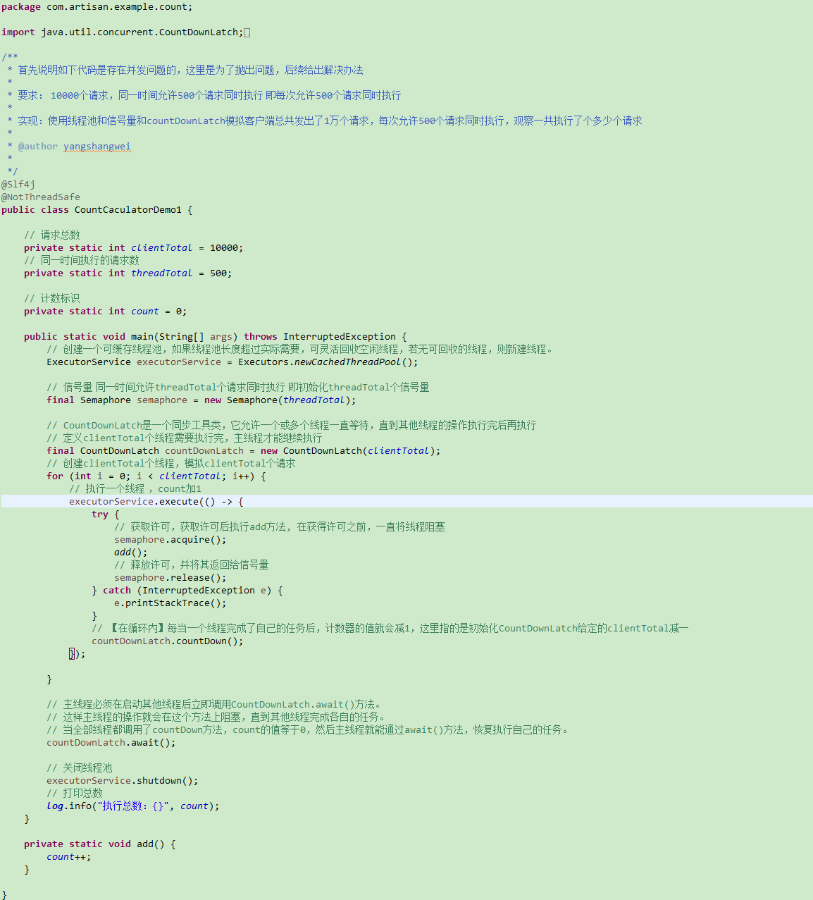

先回顾下线程不安全的写法

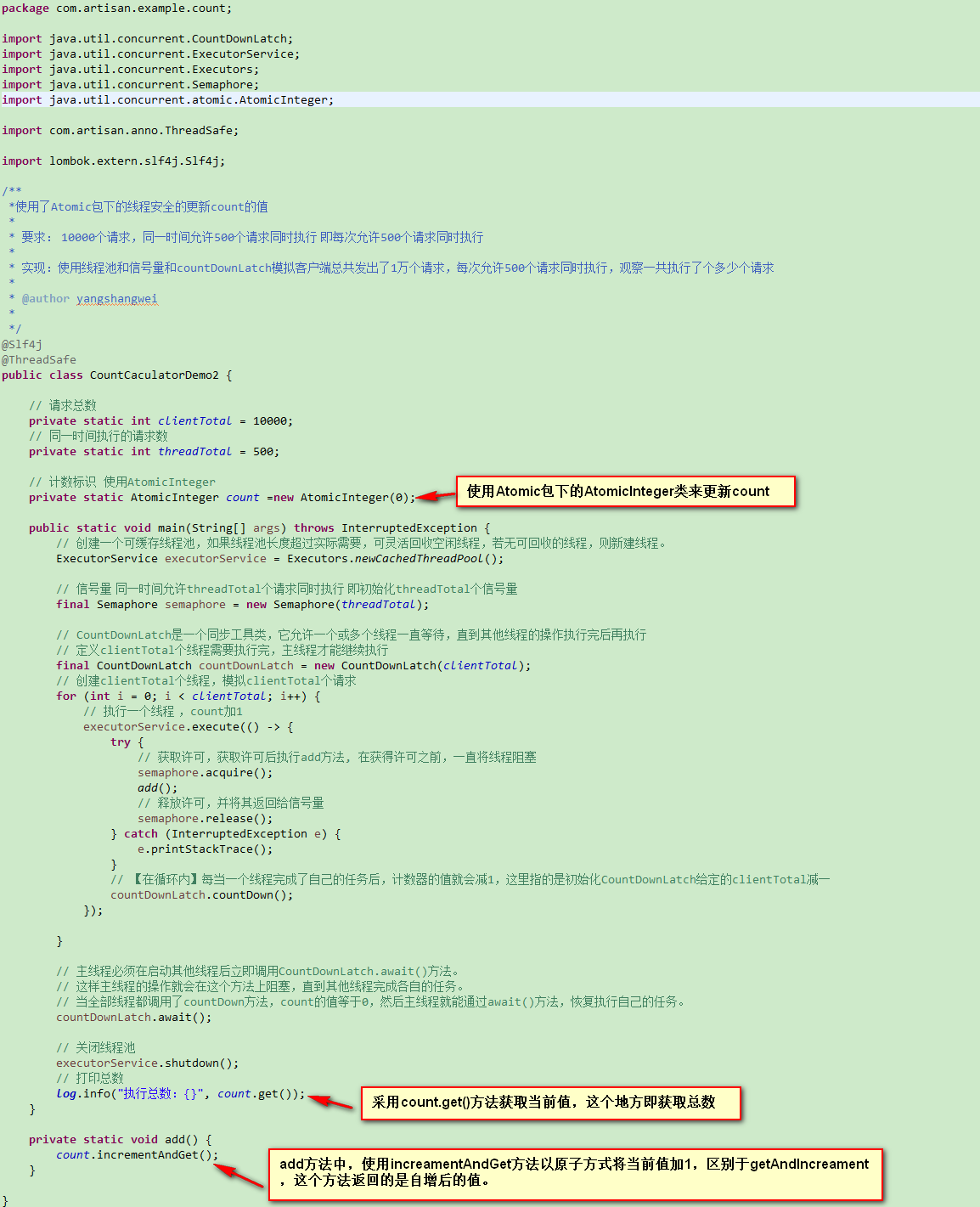

使用AtomicInteger改造线程不安全的变量
下面我们通过示例来演示下Atomic包中的原子类是如何线程安全的更新一个变量的方式
incrementAndGet源码分析-UnSafe类 compareAndSwapInt (CAS)
AtomicInteger#incrementAndGet 是如何实现线程安全的呢?
看下源码 (JDK1.8)
调用了Unsafe类中的getAndAddInt()方法,该方法执行一个CAS操作,保证线程安全。

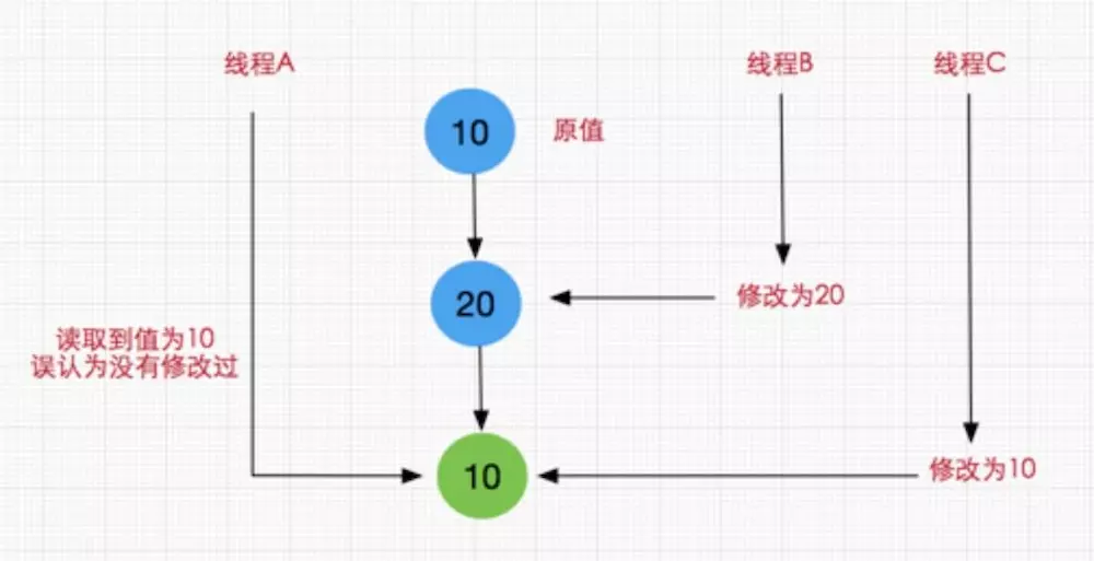

CAS操作中可能会带来的ABA问题
当第一个线程执行CAS(V,E,U)操作,在获取到当前变量V,准备修改为新值U前,另外两个线程已连续修改了两次变量V的值,使得该值又恢复为旧值。

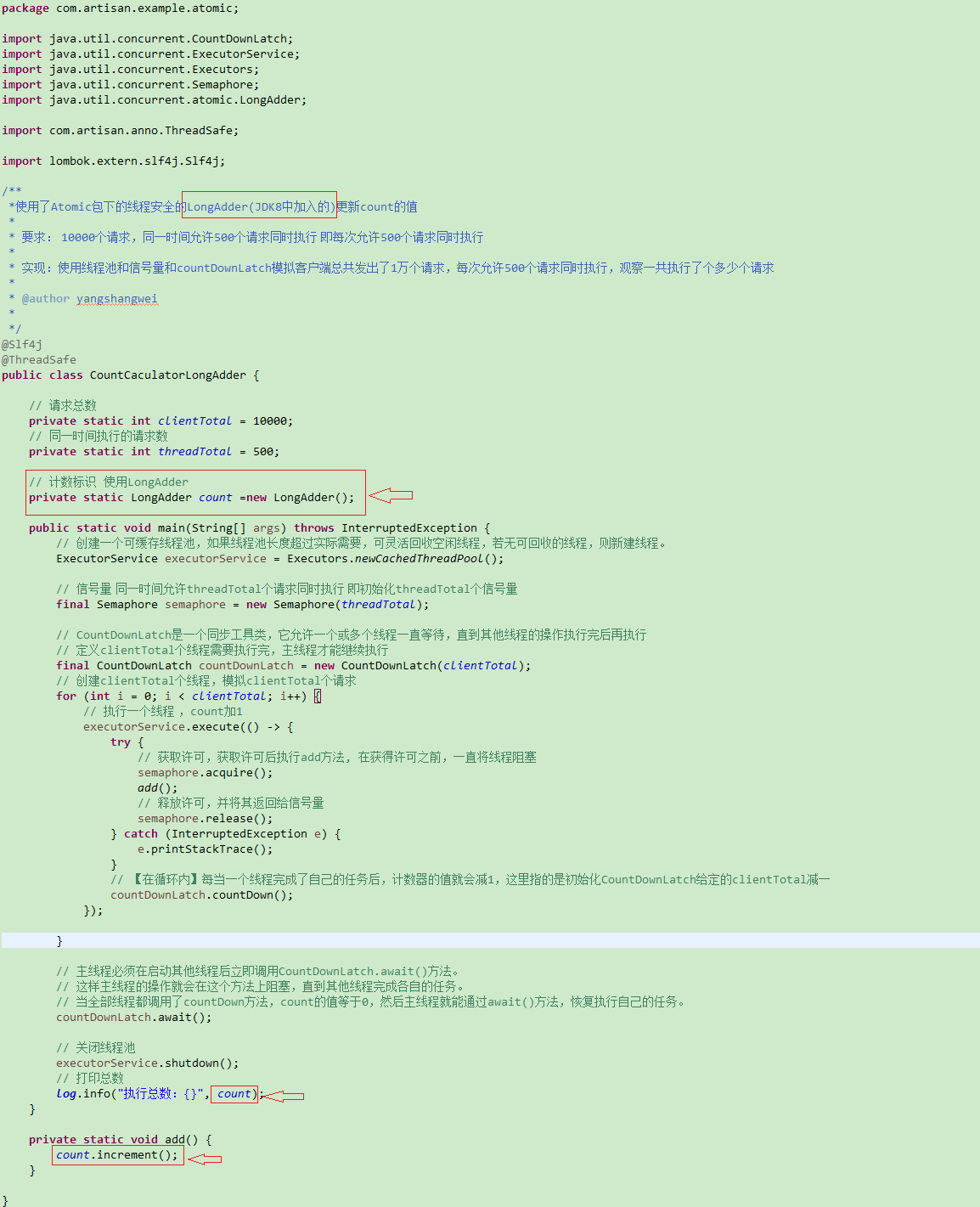

AtomicLong 和 LongAdder
上面的AtomicInteger也可以改成AtomicLong ,其他地方都无需调整,效果是一样的。 这里我们要引出的JDK8中对AtomicLong的改进类LongAdder.
多次执行,结果总是10000.

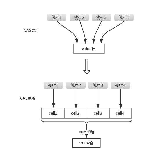

LongAdder的优化思路
LongAdder所使用的思想就是热点分离,这一点可以类比一下ConcurrentHashMap的设计思想。就是将value值分离成一个数组,当多线程访问时,通过hash算法映射到其中的一个数字进行计数。而最终的结果,就是这些数组的求和累加。这样一来,就减小了锁的粒度
LongAdder的优缺点
优点:
  • LongAccumulator与LongAdder在高并发环境下比AtomicLong更高效。 如果仅仅是需要做形如count++的操作,如果使用的JDK8的话,推荐使用LongAdder代替AtomicLong。
缺点:
  • LongAdder在统计的时候如果有并发更新,可能导致统计的数据有误差。
