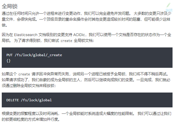

方式一:基于全局锁lock.global实现悲观锁并发控制 (未成功)
全局锁:最粗的一个粒度,锁这个索引。
ES版本 6.4.1
已经创建了filesystem索引
再创建全局锁
PUT /filesystem/lock/global/_create
  • 1
  • 2
报错:
  "error": {
    "root_cause": [
        "type": "illegal_argument_exception",
        "reason": "Rejecting mapping update to [filesystem] as the final mapping would have more than 1 type: [file, lock]"
  "status": 400
  • 1
  • 2
  • 3
  • 4
  • 5
  • 6
  • 7
  • 8
  • 9
  • 10
  • 11
  • 12
  • 13
虽然没成功,但是缺点还是显而易见的: 直接锁整个index,这个时候对index中所有的doc的操作,都会被block住,导致整个系统的并发能力很低。

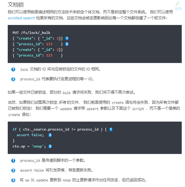

方式二:基于document锁实现悲观锁并发控制(未成功)
先记录下,在6.4.1版本未成功

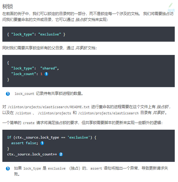

方式三:基于共享锁和排他锁实现悲观锁并发控制(未成功)
先记录下,在6.4.1版本未成功
