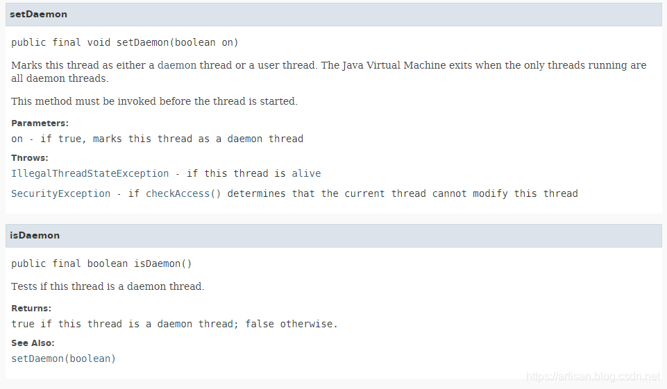

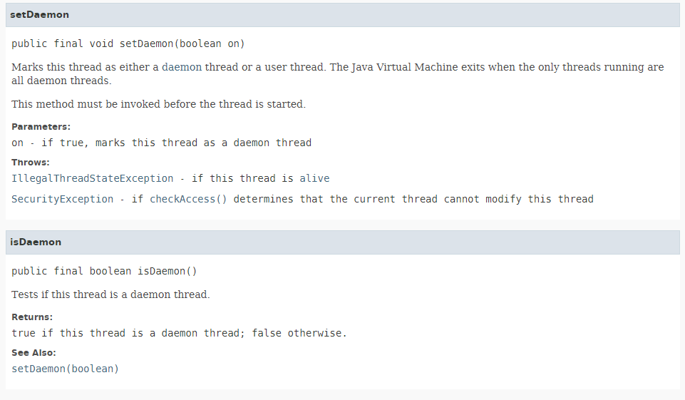

void setDaemon(boolean status)
public final void setDaemon(boolean on)
parameters:
on : if true, marks this thread as a daemon thread.
exceptions:
IllegalThreadStateException: if only this thread is active.
SecurityException: if the current thread cannot modify this thread.
  • 1
  • 2
  • 3
  • 4
  • 5
  • 6
  • 7
此方法用于将当前线程标记为守护程序线程或用户线程。
举个例子:
如果有一个用户线程tU,那么tU.setDaemon(true)会使它成为守护程序线程
如果有一个守护程序线程tD,那么通过调用tD.setDaemon(false)会使它成为用户线程。
boolean isDaemon()
public final boolean isDaemon()
returns:
This method returns true if this thread is a daemon thread;
false otherwise
  • 1
  • 2
  • 3
  • 4
  • 5
此方法用于检查当前是守护进程。 如果线程是守护进程,则返回true,否则返回false。

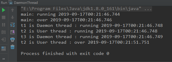

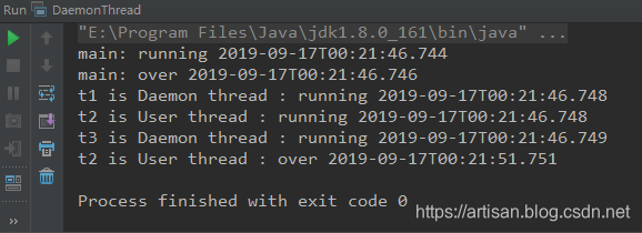

执行结果:
  1. setDaemon(true) 设置为Daemon Thread
  2. JVM将在终止任务之前等待任何用户线程完成其任务,JVM不关心守护程序线程是否正在运行,当用户线程结束后将退出。 从日志中我们可以看到t2是个user thread ,休眠了5秒,t3是daemon thread 休眠200秒,但是我们看到t2 用户线程执行完成后,jvm就退出了,虽然t3 daemon thread 还在进行中,这个时候t3已经被终止了。
