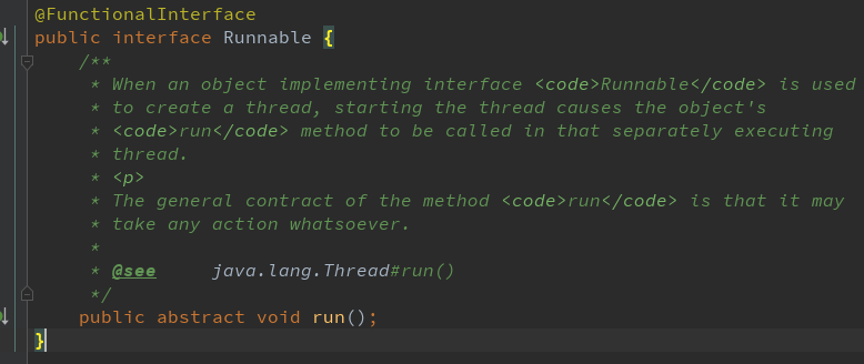

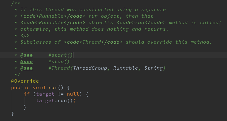

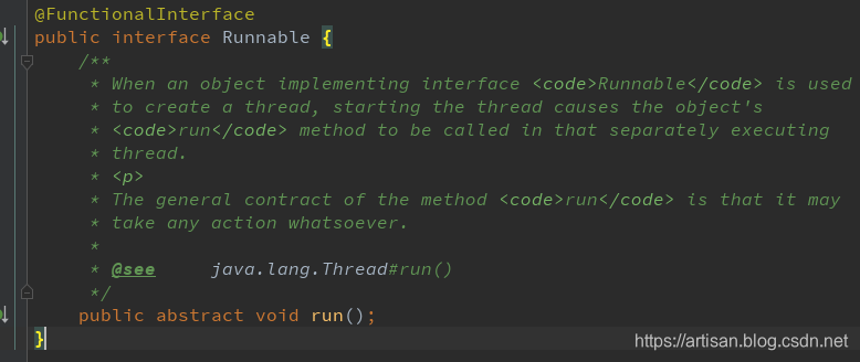

我们看下Thread的定义 实现了Runnable接口
重写了run方法
根据方法签名可知,run方法是不能向上层抛出异常的,如果线程内部产生异常, 不catch的情况下,上层调用代码如何知道呢?

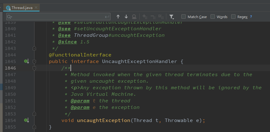

UncaughtExceptionHandler 接口
先看下 Thread类中的UncaughtExceptionHandler接口
示例

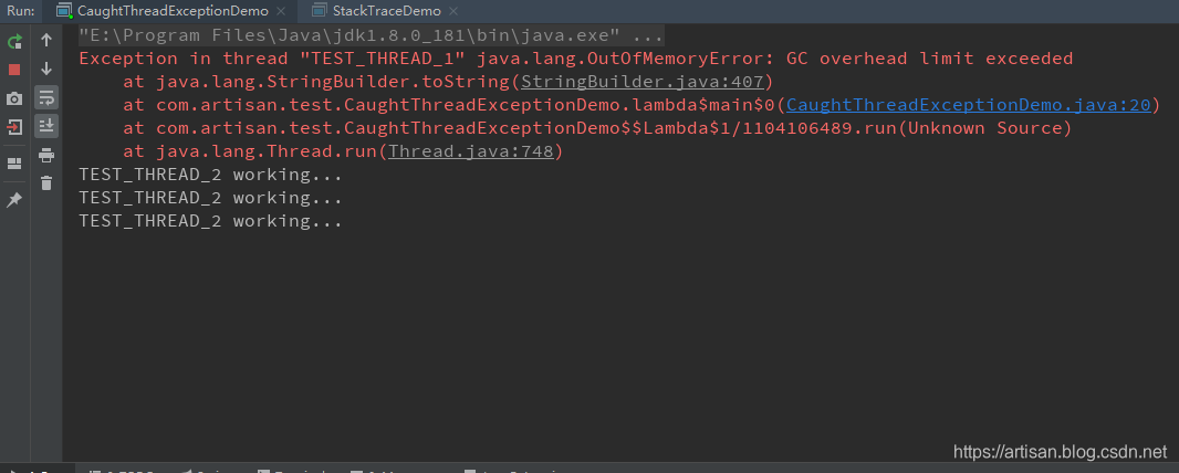

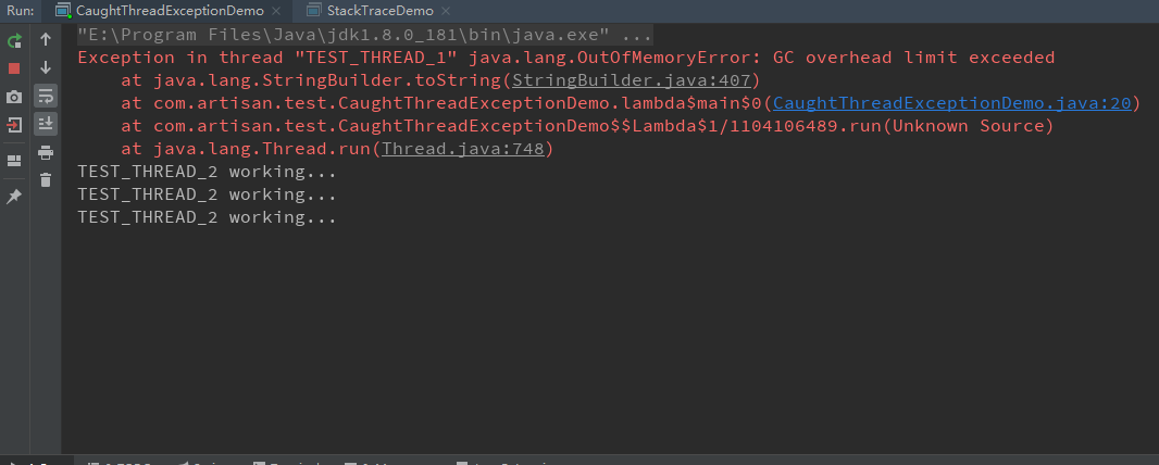

两个线程,一个线程一直运行 ,另外一个线程有异常(一个数组下标越界异常,一个OOM异常 )
这里用OOM来演示
JVM参数设置: -Xms10m -Xmx10m

        // 模拟线程一 抛出异常 被终止
        Thread t = new Thread(() -> {
            try {
                Thread.sleep(2_000);
//                list.get(99);
                List list2 = new ArrayList();
                for (int i = 0; i < Integer.MAX_VALUE; i++) {
                    list2.add(i + "biubiubiubiubiubiubiubiubiubiubiubiu");
            } catch (InterruptedException e) { // 这个地方不要捕获 ArrayIndexOutOfBoundsException ,否则setUncaughtExceptionHandler无法捕获到该异常
                System.out.println(Thread.currentThread().getName() + " some error happened....");
                e.printStackTrace();
        }, "TEST_THREAD_1");

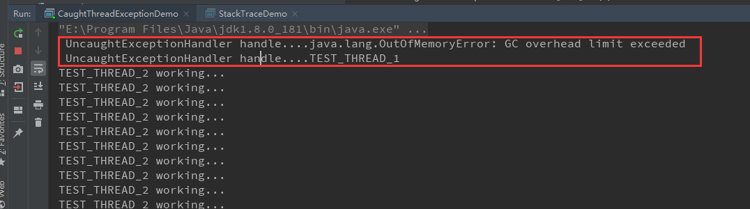

        // 线程启动之前setUncaughtExceptionHandler
        t.setUncaughtExceptionHandler((thread, e) -> {
            System.out.println(" UncaughtExceptionHandler handle...." + e);
            System.out.println(" UncaughtExceptionHandler handle...." + thread.getName());
        t.start();

输出
注意事项
  1. 要处理的异常,不要被run方法中的catch捕获(如果有catch的话)
  2. setUncaughtExceptionHandler 在 start之前调用

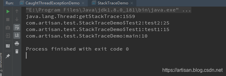

假设线程抛出如上异常,我们想记录下更多的信息到DB或者其他存储介质中,那如何打印出类似上面的信息呢?
答案就是: getStackTrace() ,然后把它的输出获取出来 。
示例如下:
package com.artisan.test;
import java.util.Arrays;
import java.util.Optional;
public class StackTraceDemo {
        Test1 test1 = new Test1();
        test1.test1();
    static class Test1 {
        public void test1() {
            new Test2().test2();
    static class Test2 {
        public void test2() {
            // Thread.currentThread().getStackTrace() 数组 转 List
            // List  stream ,然后过滤掉本地方法,最后遍历 输出
            Arrays.asList(Thread.currentThread().getStackTrace()).stream()
                    // 过滤掉native方法
                    .filter(element -> !element.isNativeMethod())
                    .forEach(element -> Optional.of(element.getClassName() + ":" + element.getMethodName() + ":" + element.getLineNumber())
                            .ifPresent(System.out::println));

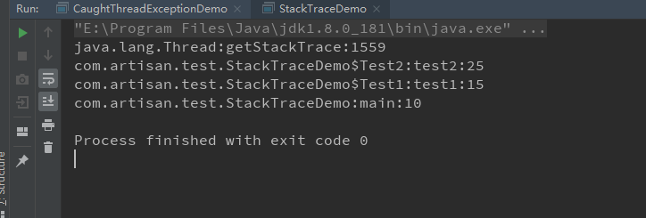

输出如下:
